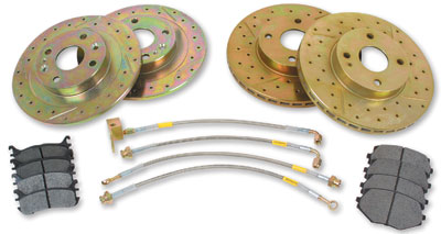

Se vai su MOSS Europe vendono un bel kit 'pronto uso' composto da dischi forati e baffati, pastiglie freno racing e tubazioni aeronautiche.
allego foto:
buuon montaggio !
allego foto:
buuon montaggio !
Ah si si! Questo già mi garba di più

si risolve appunto con i già citati dischi baffati e forati e con pasticche racing ( come le ferodo ds2500 o le ebc rosse ( o gialle? non ricordo ) )
ottima l'idea dei tubi in treccia, aumentano la risponta al pedale, anche se nella relatà non aumentano la potenza dell'impianto frenante ( i tubi in treccia mantengono costante la loro deformazione qualsiasi sia la teperatura del liquido, restituendo una sensibilità al pedale sempre costante in qualsiasi situazione d'uso )
