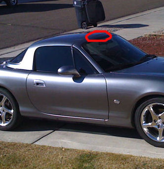

 La parte centrale anteriore dell' hard top che poggia sul montante ho notato che è legermente rialzato. Ma ciò è dovuto ad un riabbassamento della guarnizione del montante stesso.
1- i ganci ant già li ho regolati stringendoli un pochino...ma ancora niente.
2- nell'abitacolo ad una velocità di 60/70 Km/h fa un rumore fastidiosissimo di aria.
Come posso provvedere in altro modo?
Very Tnk

Hai tirato troppo i ganci mi sa, quindi si conca al centro.
prova ad allentarli un pò.
quelli laterlai li hai messi?
Ora prova ad allentarli un pochino e vedo....anzi sento! Si quelli laterali ben agganciati! Tnk

Ok tutto risolto!
Leggermente allentati i gangi anteriori e nella parte centrale della guarnizione del montante inserito un 20cm di scotta marina bella cicciotta...tutto apposto!

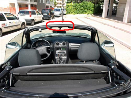

La foto non è presa molto nel dettaglio (scaricata in rete) comunque
sappiamo che la guarnizione del montante è fatta in modo doppio cioè
con una scanalatura nel mezzo.
Io ho preso un 20Cm di fune (scotta marina da barca) abbastanza erta di diametro inserendola nella parte centrale della suddetta scanalatura.
Cosi la guarnizione esterna tende ad alzarsi un pochino di più!occhiolino
