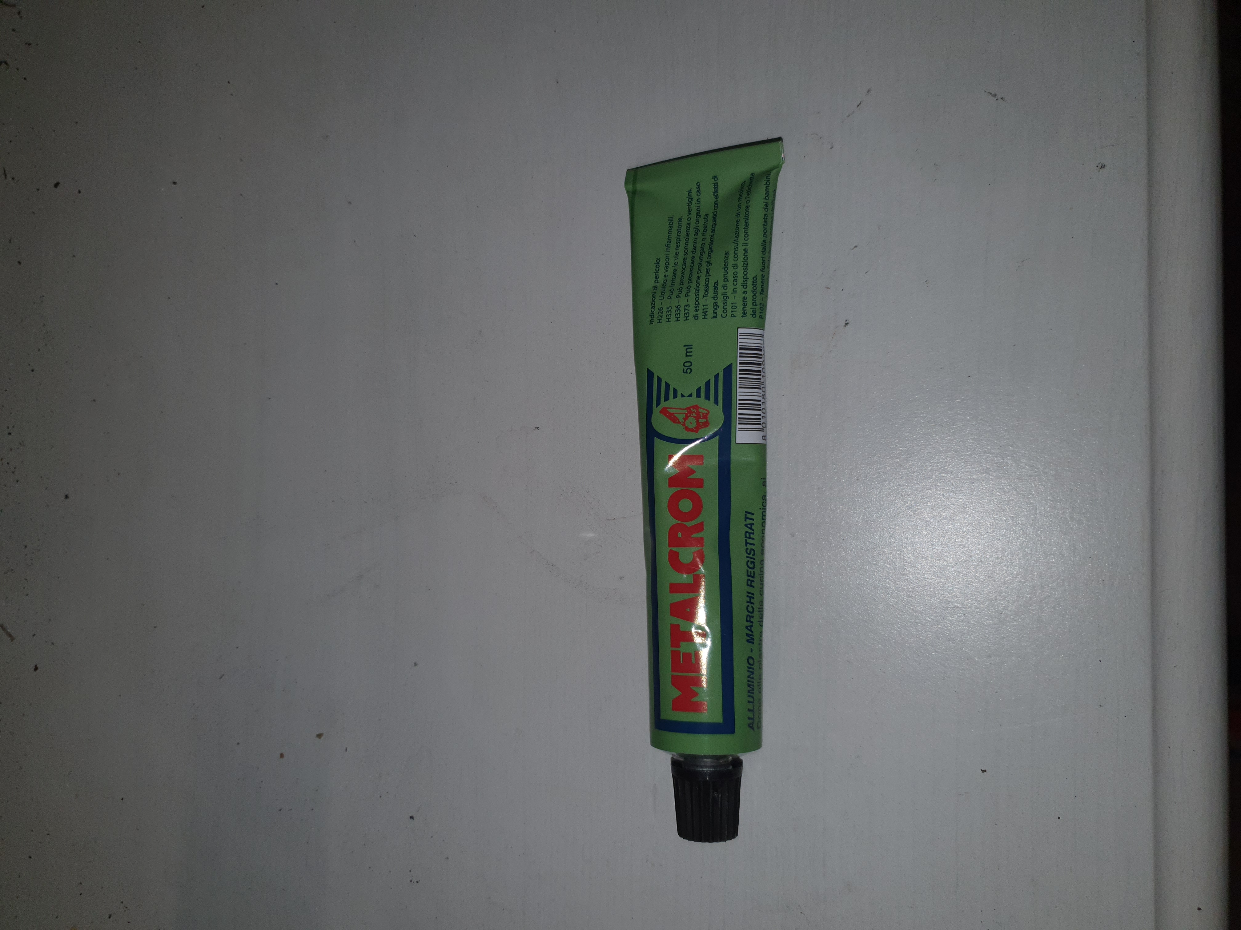

In quanti siete stati infastiditi nel vedere la ruggine sui dischi posteriori delle vostre Miatine??? Io sì!!! Da un vecchio 3d su MX-5 Italia ho letto della pasta per lucidare i fornelli, la Metalcrom. Trovata su Amazon a ca. 9,00 euro, mi sono cimentato nella lucidatura. Operazione che richiede pochi minuti.
Servono:
- carta abrasiva a grana molto sottile
- un panno morbido pulito
- pasta lucidante Metalcrom

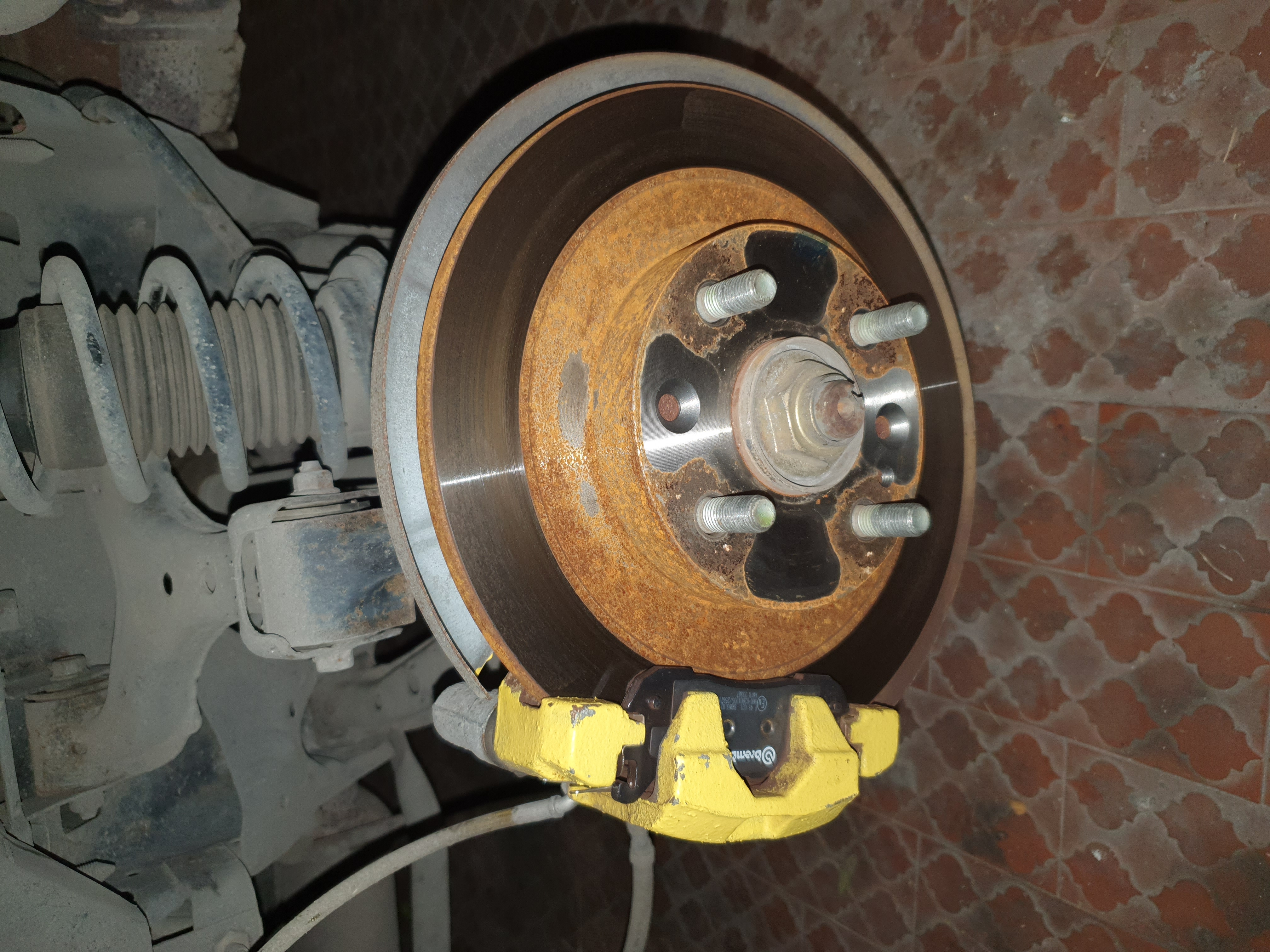

Smontata la prima ruota il mozzo si presentava così:

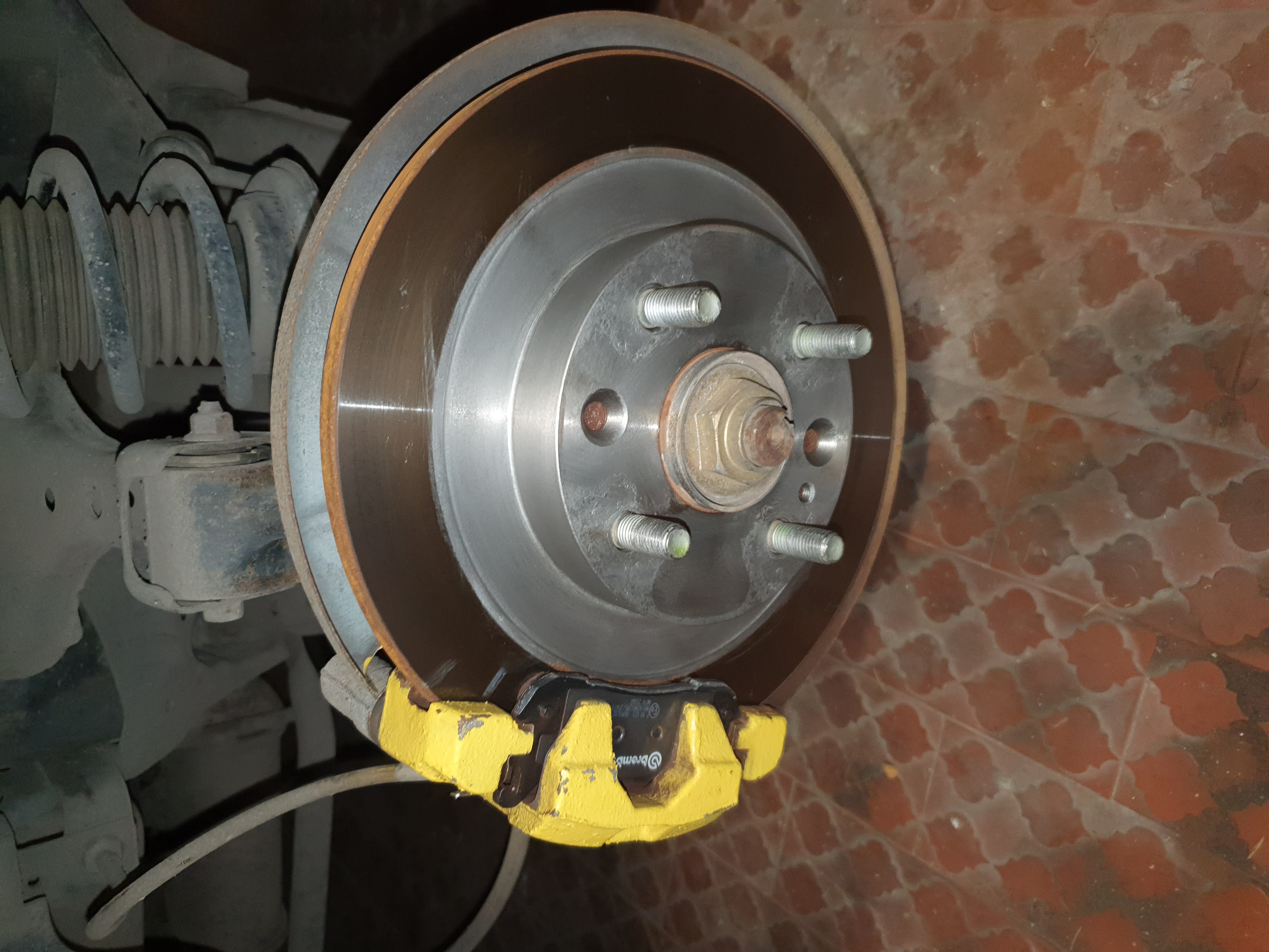

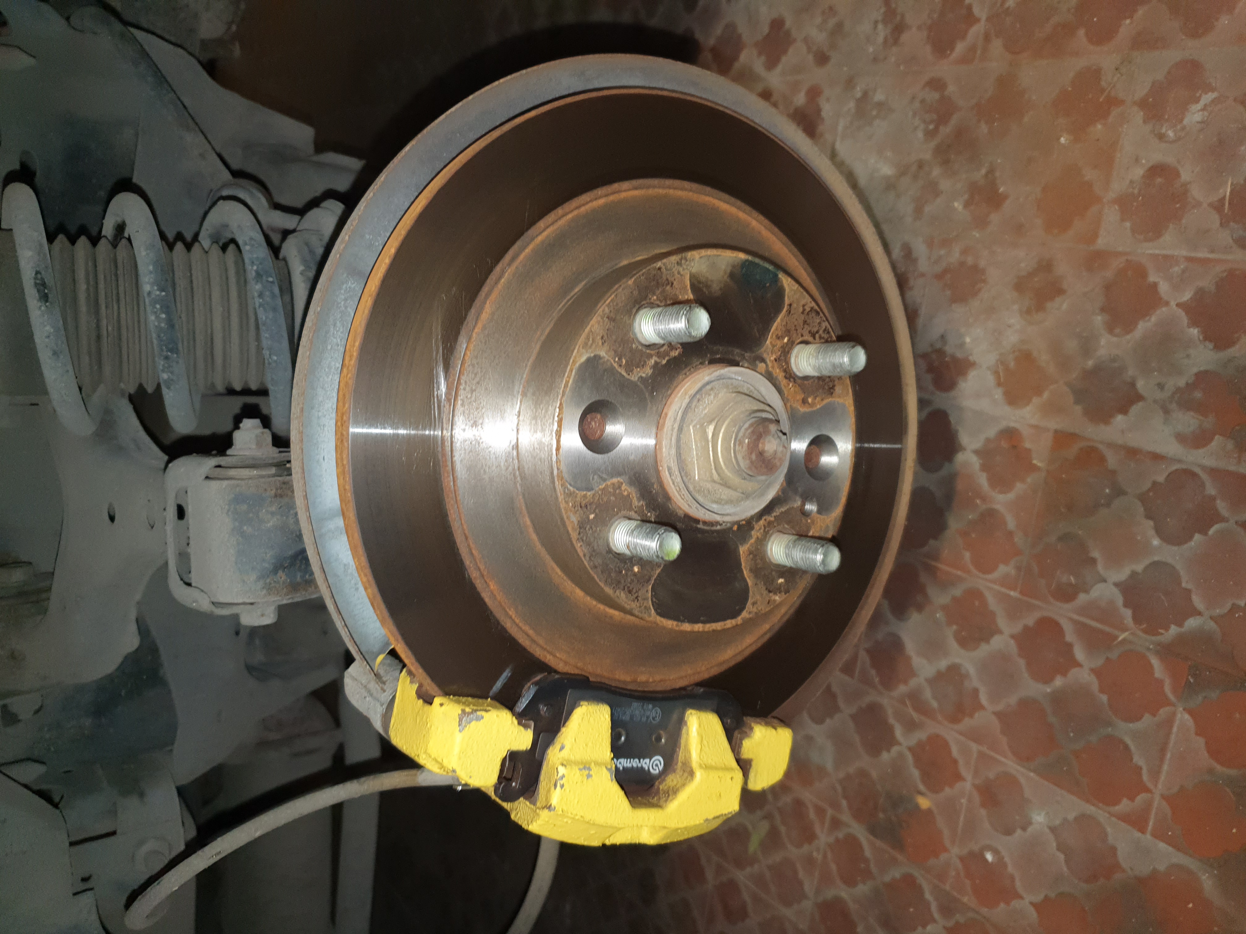

Dopo aver carteggiato il disco era invece così:
Mentre il lavoro finito è questo:
Che ve ne pare????
NB: questa è la pasta lucidante:

ottimo e finalmente un bellissimo aspetto.

Wow che lavorone!
Metterei solo un disclaimer all'americana: "non lucidate la pista frenante!"
