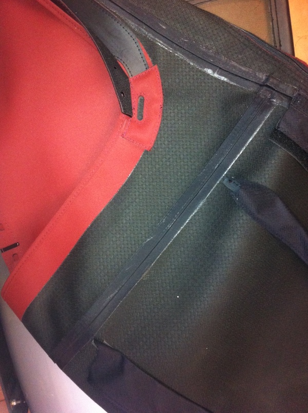

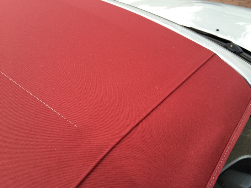

Qualcuno a mai acquistato una loro capote?
Ne ho presa una in sonnenland burgundy da loro un paio di mesi fa e mi sembra ben strutturata.
Purtroppo le cuciture esterne hanno perso colore dopo pochissimo e le finiture interne non sono eccellenti, ma magari il mio è un caso isolato...

L'hai lavata con qualche prodotto strano? fagli due foto per capire il problema..

Nessun lavaggio ancora, solo acqua piovana e sole.
Le foto 8che allego anche qui) le ho fatte e mandate, ma le cortesissime risposte dell'apprezzabilmente efficiente servizio clienti sono quelle alle quali accennavo nel post: le macchie di colla non si possono evitare (porsche) il filo non può non scolorirsi (mercedes). occhiolino

Le risposte del servizio assistenza clienti di Eurotop sono state:
1
le sbavature di colla sulle sigillature interne erano una conseguenza inevitabile del procedimento usato, lo stesso che uas anche Porsche ( dubito che Porsche consegni auto con gli interni meno che perfetti)
2
le cuciture purtroppo si sbiadiscono perchè devono usare un filo che si espanda con l'acqua per non tirare, immagino cotone, che quindi sbiadisce al sole in appena un paio di mesi. Stesso problema che ha Mercedes, sempre secondo Eurotop.
Quota kecco Rispondibullet Postato: 21 Ott 2016 alle 19:55
sul filo temo abbiano ragione, anche se non ho ben capito perchè un filo di materiale plastico (ad esempio nylon) non possa andare .. Alla fine che si espanda o meno non incide mica sul "tiraggio" del tessuto stesso..
 sulla colla mi pare inverosimile.. hai provato a raschiare via i residui anche solo con le mani?

Si, ho provato a rimuoverla meccanicamente ma niente da fare.
Li ho mascherati (un po' maniacalmente, devo dire ) con piccoli ritocchi di nero opaco e si vedono un po' meno.
Una soluzione non esattamente in linea con il costo di quella capote, in effetti...
