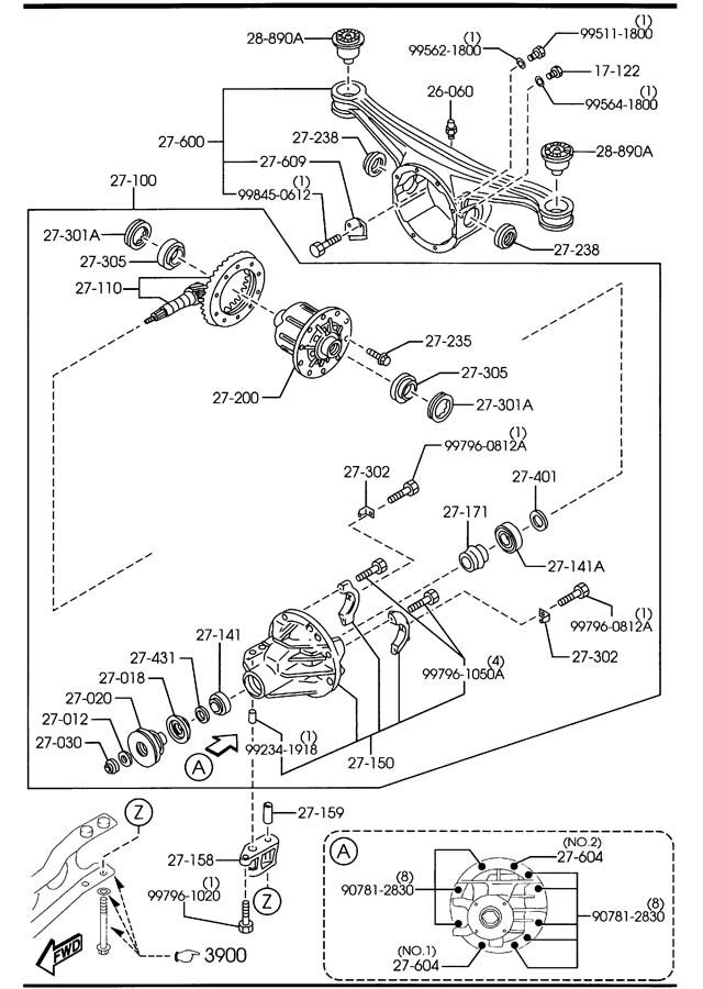

Allora ragazzi, visto che non ho trovato una discussione dove chiedere, ho pensato di aprirne una nuova.
Sono in procinto di sostituire il mio differenziale open, con un Torsen proveniente da una NB, sempre con conica 4.1. Oltre l'olio, ovviamente, cosa conviene sostituire prima del montaggio? Guarnizioni? Conviene mettere i supporti della powerflex, visto che si è in ballo?
Le guarnizioni che ho trovato inerenti al differenziali sono queste:
Laterali Semiassi di queste ne servono due, uno per lato giusto?

Paraoli e boccole.

http://www.mx5parts.co.uk/differential-front-seal-mk1-25-1993-2005-p-717.html
Questa dove va? Calcolate che non ho ancora tra le mani il differenziale per studiarlo.

Davanti al differenziale.
Questi vanno di lato: http://www.mx5parts.co.uk/differential-side-seal-mk1-25-1993-2005-p-718.html
http://www.mx5parts.co.uk/gearbox-rear-seal-mk1-25-p-716.html
Poi potrebbero servire queste: http://www.mx5parts.co.uk/drive-shaft-clip-late-mk1-mk2-25-p-2924.html
In pratica vanno cambiati tutti i paraoli del differenziale più quelli su cui insiste l'albero di trasmissione.

Dal mio punto di vista, sostituisci olio e i 3 paraoli, stop.
I supporti solo se sono evidentemente cotti...
