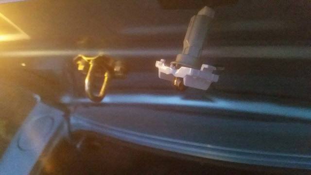

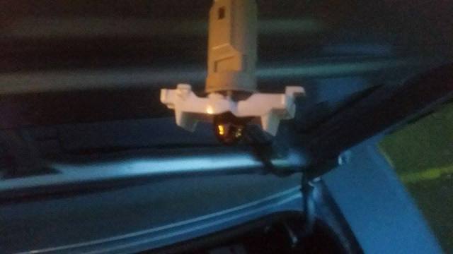

Quota il bagnino Rispondibullet Postato: 19 Mag 2015 alle 22:08
Il portalampada è letteralmente FUSO. L'ho appena ispezionato e fotografato (mi sento un idiota a non riuscire a caricare le foto su questo post.)
Quando l'ho cambiata la prima volta era intatto!

Quota il bagnino Rispondibullet Postato: 21 Mag 2015 alle 12:08
Si vede male, ma la lampadina è totalmente carbonizzata e il telaietto di plastica bianca (quello che va nel vetrino esterno) si è totalmente fuso nel portalampada!
