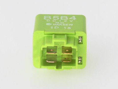

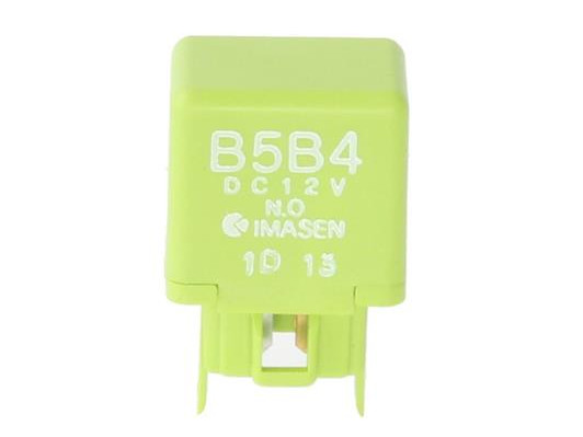

apro questo posto perchè per la terza volta mi si è rotto questo componente:
Relais inizieone benzina, codice: B5B4 (di seguito foto) e vorrei capire ( e lasciare anche una traccia eventualmente ad altri) a monte qual'è il problema.
Il pezzo è il seguente:
reperibile al https://ilmotorsport.de/shop/article_detail.php5?aid=4800&oid=416&depth=0&lang=EN - link su I.L. Motorsport.
