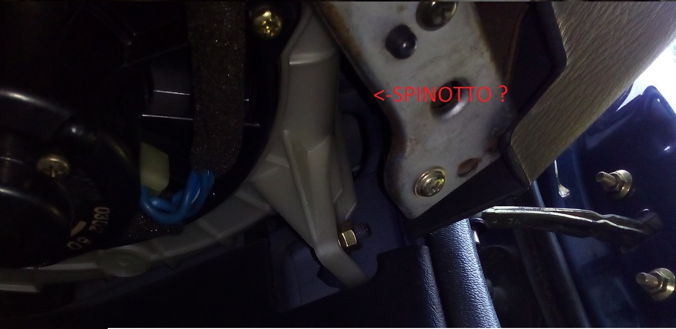

Salve a tutti Da un pò di giorni sto cercando di montare un kit di chiusure centralizzate preso su mx5 parts
Dopo aver montato entrambi i motorini, sono passato al cablaggio. Per il lato guida, dopo qualche peccato e dopo aver tirato giu l'intero sportello sono riuscito, ma per il lato passeggero...
dove cavolo passo? Cos'è quella specie di serbatoio che ostruisce completamente lo spinotto che passa dall'abitacolo allo sportello?
Vi prego aiutatemi piange

Non ricordo nulla di strano da quelle parti... foto??

Mi associo alla richiesta del maggico... Ho seguito quel percorso per passare i cavi delle casse ma non ricordo problemi del genere. Non è che è qualche pezzo dell'ac? Se agevoli una foto forse riusciamo a darti una mano ;)
Postato in data: 03 Nov 2017 alle 20:38
credo proprio che sia l'unità posta dietro al cassetto portaoggetti....
Postato da: MetalPad
Postato in data: 03 Nov 2017 alle 21:46
Esatto Si trova dietro al portaoggetti Sembra un serbatoio di un qualche liquido
Ma è veramente enorme Occupa tutto lo spazio dietro al portaoggetti Potrebbe essere roba del a/c Ma se fosse vorrei sapere dove metto le mani Domani posto una foto con il mio nuovissimo endoscopio

Scusate ma purtroppo io miei tempi sono sempre parecchio lunghi Ecco la foto

credo sia la blower unit (elettroventilatore) dell'aria condizionata

Bene... Si può smontare senza troppi problemi? O ci passa il gas refrigerante tossico/velenoso/nucleare?
Qualcuno si è mai trovato a fare il mio lavoro con quel coso?
Consigli? (apparte portarla da un elettrauto?hihihi)

Penso si possa smontare. In teoria quello è semplicemente la ventola dell'impianto di riscaldamento/raffreddamento.
Forse mi sbaglio, ma il raccordo in gomma attraverso cui passano i fili che vengono dalla porta non entra in abitacolo appena più sotto? direi dietro alla copertura in plastica goffrata che si vede nella tua foto sotto il corpo del ventilatore?

anche secondo me sbuca più sotto, io non ricordo di aver avuto interferenze con il ventilatore

da quella parti c'è una vaschetta raccolta acqua del condizionatore

Come detto quello è il contenitore della ventola dell'abitacolo, personalmente NON lo smonterei perchè dovrebbe essere vincolato al cruscotto e, se non lo è, immagino sia difficoltoso rimetterlo a posto senza rischiare danni/infiltrazioni/spifferi.
Quello che non capisco è: perchè vuoi passare li dietro??? e non davanti, sopra la staffetta metallica che corre sotto al cassettino, sopra i piedi del passeggero? (spero di non sbagliare con altre macchine che ho smontato )

Cmq no Lo spinotto si dovrebbe trovare molto piu in alto (mi avete fatto venire dubbi) e se fosse e impossibile passare senza tirarlo giu

Cmq credo sia la prospettiva della foto che trae in inganno

Allora finalmente sono riuscito a dare un occhiata a quello spinotto malefico Vi confermo che si trova dietro alla vaschetta del condizionatore
Non credo ci sia modo di passare, e quasi impossibile farò cmq un tentativo: altrimenti dovrò per forza di cose smontare l'a\c
Mi sembra di aver capito che nessuno si sia mai cimentato in questa operazione, perciò se fosse, mi sacrificherò per la causa cosi da poter essere d'aiuto a tutti hihihi
Se qualcuno può aiutarmi in qualche modo sono tutt'orecchi

Cmq ci sono riuscito mi manca di rimontare il pannello interno

Il problema era nel capire come aprire lo spinotto Alla fine ho trovato un modo per farlo senza fare danni (il lato guida mi sa l'ho rovinatopiange3 ) Sono riuscito a farlo dalla parte esterna
