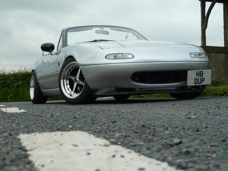

ragazzuoli ho comprato dei cerchi a canale rovesciato della rsl da 14
Il tipo che me li ha venduti parlandoci per telefono e senza dirgli nulla mi ha detto che lui aveva gomme montate 185 60 r14
li ho pagati una stupidaggine 200 euro tutti colore grigio e bordatura cromata
quindi esperti come li vedete con le gommate originali della mia na?
I cerchi in questione sono:
2 cerchi canale da 7 et 20
2 cerchi canale da 8 et 25
l http://www.google.it/imgres?q=rsl+cult+14&start=95&um=1&hl=it&sa=N&biw=1280&bih=738&tbm=isch&tbnid=SgC7YU7PUJHuPM:&imgrefurl=http://retrorides.proboards.com/index.cgi%3Faction%3Dgotopost%26board%3Dpfsw%26thread%3D123833%26post%3D1530217&docid=KzUD9UYUL0lAnM&imgurl=http://i.imgur.com/zp9jy.jpg&w=640&h=480&ei=OSxnT_jALuHa4QTEkZnxBw&zoom=1&iact=hc&vpx=204&vpy=79&dur=944&hovh=194&hovw=259&tx=147&ty=178&sig=102307949722492042467&page=6&tbnh=170&tbnw=227&ndsp=20&ved=1t:429,r:15,s:95 - rsl cult http://www.google.it/imgres?q=rsl+cult+14&start=95&um=1&hl=it&sa=N&biw=1280&bih=738&tbm=isch&tbnid=SgC7YU7PUJHuPM:&imgrefurl=http://retrorides.proboards.com/index.cgi%3Faction%3Dgotopost%26board%3Dpfsw%26thread%3D123833%26post%3D1530217&docid=KzUD9UYUL0lAnM&imgurl=http://i.imgur.com/zp9jy.jpg&w=640&h=480&ei=OSxnT_jALuHa4QTEkZnxBw&zoom=1&iact=hc&vpx=204&vpy=79&dur=944&hovh=194&hovw=259&tx=147&ty=178&sig=102307949722492042467&page=6&tbnh=170&tbnw=227&ndsp=20&ved=1t:429,r:15,s:95 - questi

Con canale 8 le gomme dietro secondo me sono troppo strette...
Postato da: B747
Postato in data: 19 Mar 2012 alle 14:27
dicevo ad Andrea che lo temo anche io, ma non sono un esperto...
Postato da: ddamiano
Postato in data: 19 Mar 2012 alle 14:32
Ti troverai una gomma tiratissima ci vorrebbe come minimo una 215 secondo me
Postato da: B747
Postato in data: 19 Mar 2012 alle 14:40
dilà c'è chi afferma che le 195/50 vanno sull'8, ma io non mi son fidato

vabbe un po' strecciata e normale ma è una figata assurda
comunque guardate questa
io http://www.elaborare.info/forum/vbulletin/showthread.php?t=160297&page=5 - foto
sono le stesse gomme che ho io e questo le ha montate su un canale 8,5 mezzo pollice più largo quindi vado alla grande!!!!

Si può montare di tutto, ma questo non significa che lavori bene.
Per un canale così generoso ci vuole almeno un 205. e non è detto che la carcassa lavori a dovere.

Ma vediamo un po' quando le monto tanto adesso ho delle gomme da 4 soldi ci faccio la stagione e poi tanto andranno cambiate anche perché la gomma e un po' datata anche se ha pochi km, poi non sono uno che ci va in pista o porta l'auto al limite! Una volta finite queste gomme magari metterò una gomma piu larga e la faccio omologare a libretto

Io monto il 195/50 sull'8J e non son tirate più di tanto.
Il 185 potrebbe stendersi di più, ma ha più spalla.

Il canale da 8 sulle 185 è una figata pazzesca
Diciamo che, secondo me ed a mio buon gusto, puoi osare che un pò di più con il canale (hai la spalla della gomma monto alta)
