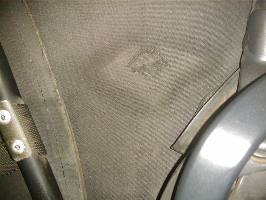

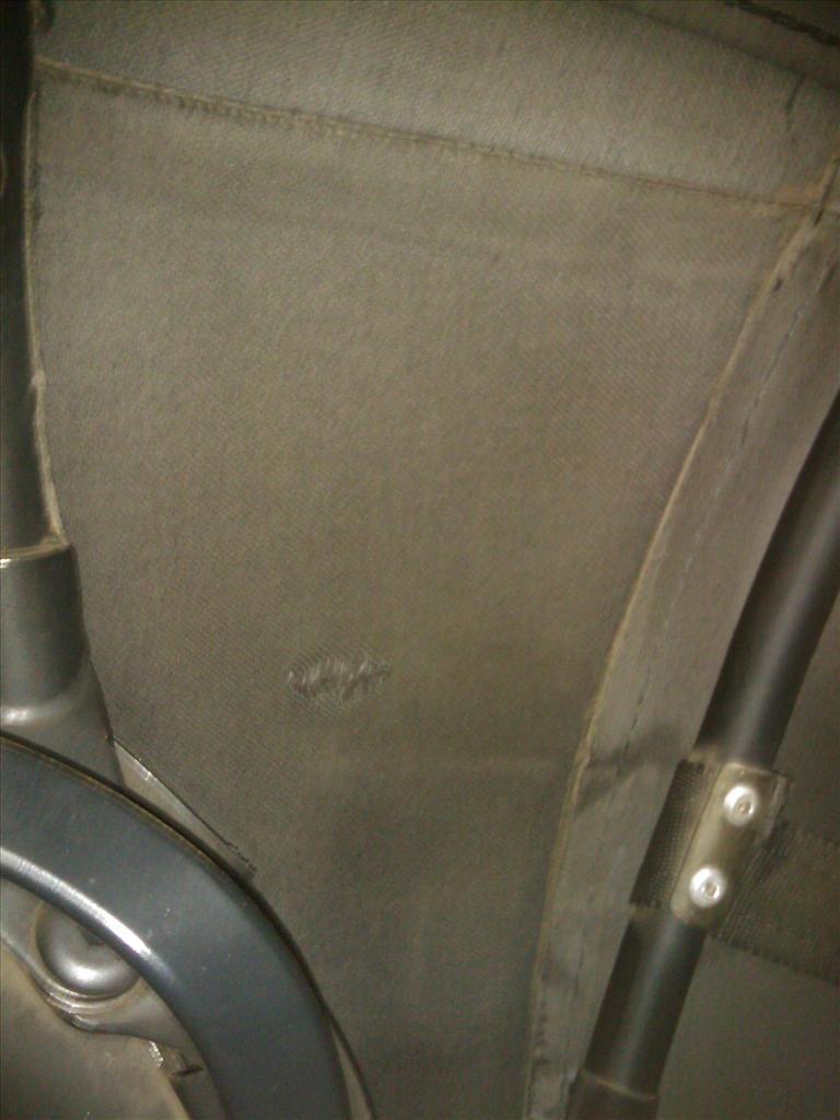

Ciao a tutti,
stamattina mi sono accorto che in un punto della capotte (VINILE) c'è una minuscola crepa, praticamente lunga 1 mm, ma da dentro si vede un pochino di luce (anche se dall'esterno sembra solo un segnetto)!
Lato destro
Lato sinistro
In pratica in quella posizione, vedo che la mia capotte all'interno è un pò consumata, sia a destra che a sinistra anche se all'esterno è praticamente impercettivile la spaccatura.
E' il punto in cui aprendo il tetto, la capotte si torce molto, tra il lunotto (in vetro) ripiegato in un verso e la parte di capotte (quella incriminata, che a capotte aperta è tra i due archi del telaio) ripiegata nel verso opposto.
C'è proprio un consumo della tela (comunque non più grande di una monetina).
In ogni caso, c'è qualcuno che ha notato lo stesso problema? Per il resto la mia capotte sembra ancora in ottimo stato (ha circa 10 anni...).
Secondo voi posso mettere una toppa dall'interno? Ma nel caso cosa dovrei metterci?
Io ho pensato che ammesso ci sia toppa e collante adatti, basterebbe un tondo come una monetina per rafforzare il punto in questione ed evitare che quella crepolina in futuro faccia danno.
Se qualcuno ha lo stesso problema o una soluzione mi fa sapere?
Mi sembra da una veloce ricerca di non trovare niente sul forum...
Foto esterne non ne ho messe perchè praticamente non si vede dalla foto la crepa tanto è piccola.
Grazie.

bostik nero sul buco, e una pezzetta "a fiori" sopra la collatura per limitare l usura dell aggiunta di bostik

ls pezzuola mettila dentro....ovviamente per "a fiori" scherzavo.....metti un qualcosa di scuro.......ma se metti il bostik, e quello credo vada benissimo, sempre da dentro, metti poi del bostik anche sulla pezzetta, magari quadrata, e appicicala all interno della capotte......almeno preservi la tela...... e la stoffina che metterai cercala un po robusta.  ti basta andare in una merceria....io adotterei questo sistema...poi vedi tu o chi ne sa piu di me

Io proverei con della gomma liquida (si trova, sempre in tubetto, anche nei grandi supermercati) è più elastica del bostik e mettendone un po di più all'interno si irrobustisce anche la superficie limitrofa al buco,oltretutto se all'interno dai una forma regolare eviti anche la toppa.

anche questo può essere buono come consiglio......io la toppina interna però la metterei sempre per preservare il collante, bostik o gomma liquida, appena messo......

Parlando sul serio, il punto dove in foto, si vede il consumo è una parte che quando il tetto è aperto è completamente in torsione.
Quindi secondo me gomma liquida e/o bostik più pezzetta devono rimanere abbastanza elastici.

infatti la cosa l avevo capita......ed è proprio perchè ce una torsione che propenderei con l aggiunta di una pezzetta........ per rinforzare, anche la torsione che ce

Come pezzetta potreste anche usare un pezzo di una camera d'aria,
è spesso e morbido nello stesso tempo

Si ma la camera d'aria, col tempo (ANCHE PARECCHIO TEMPO) non si secca?
Anche se l'auto è al coperto ecc ecc la camera d'aria prima o poi, soprattutto perchè esposta al sole nel top-down (che io continuo a fare, anche oggi cool) oppure riscaldata a capotte chiusa non si cuoce nel tempo?
Ho paura che poi si schifi tutto.
In realtà, stamattina salutando la macchina fuori all'ufficio, ho accarezzato dall'interno lo spicchio incriminato e mi è venuta una illuminazione, correggetemi se sbaglio: al tatto, il tessuto non è lo stesso dei grossi canotti o gommoni?
Con un pezzo di quella "stoffa" la non risolverei?
