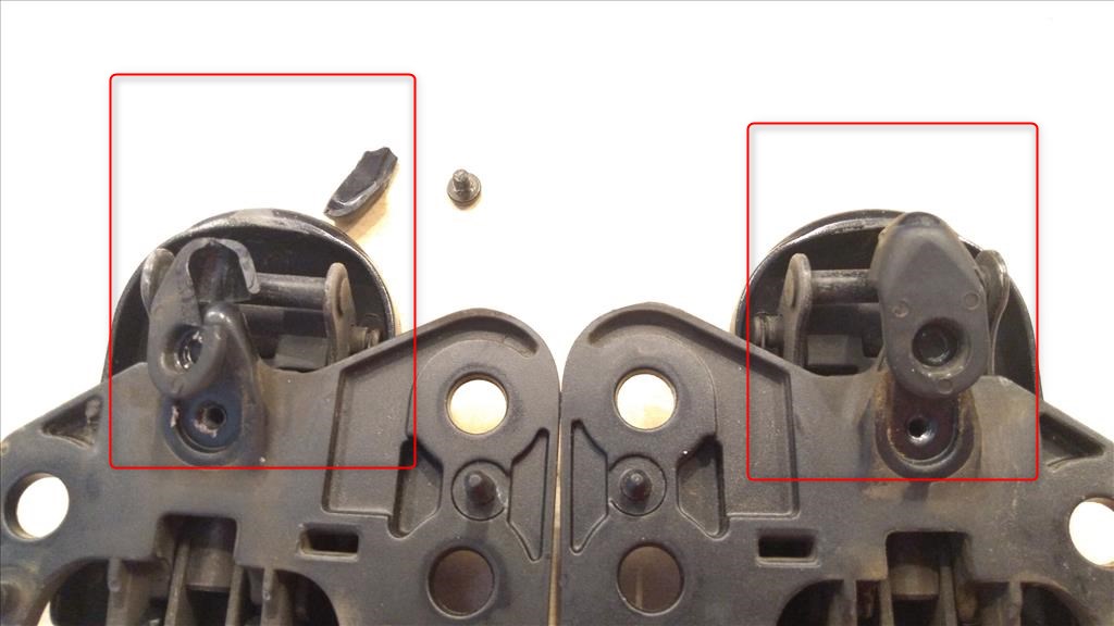

Ciao a tutti,
come da titolo, ho tre domande e meglio, 2 domande ed una curiosita.
A seguire (tra poco faccio l'upload) le foto dei miei ganci capotte (NBFL) con i quesiti.
1)
Mi si sono spaccati questi cappucci di plastica (non sapevo nemmeno esistessero), a qualcuno è capitato?
Soluzioni? At(r)(At)tack ? Altra colla? Ricambi? Li levo e fingo che non esistano?
2)
I ganci sono graffiati, non mi pare di trovare indicazioni su un ripristino, qualcuno si è cimentato? Non parlo della funzionalità di cui esiste una procedura sul forum, ma solo dell'estetica: eventuale riverniciatura.
3)
Curiosità: il gancio destro ha il pisello (piolo? Non so come chiamarlo) più corto, l'avete mai verificato? E' curiosissimo.
Grazie per eventuali risposte.

1) Esistono come ricambio, io ne ho comprati 4 per avere un futuro tranquillo
2) mai cimentato ma direi carteggiata, primer e bomboletta nero opaco! previo smontaggio completo ovviamente.
3) facile che siano diversi per evitare di invertirli con altri tipi (tipo quelli laterali dell'HT) o anche che siano (fossero...) il segno di riconoscimento per il riconoscimento automatico da parte dei robot che si occupa(va)no dell'assemblaggio.
Posts: 1038
Quota _neo_Programmer Rispondibullet Postato: 21 Feb 2022 alle 14:22
Grazieee!!!
1) Si, mi sa che ne ordino 4 anche io.
2) Se ho tempo quasi quasi li faccio perchè sono proprio graffiati
3) Non avevo proprio pensato all'assemblaggio! In ogni caso mi sembra decisamente ragionevole.

Si, senza penso te ne saresti accorto: sono uscito oggi pomeriggio senza ed il tetto trema e fa rumore.
Vabbè, mi preparo ad ordinare.
