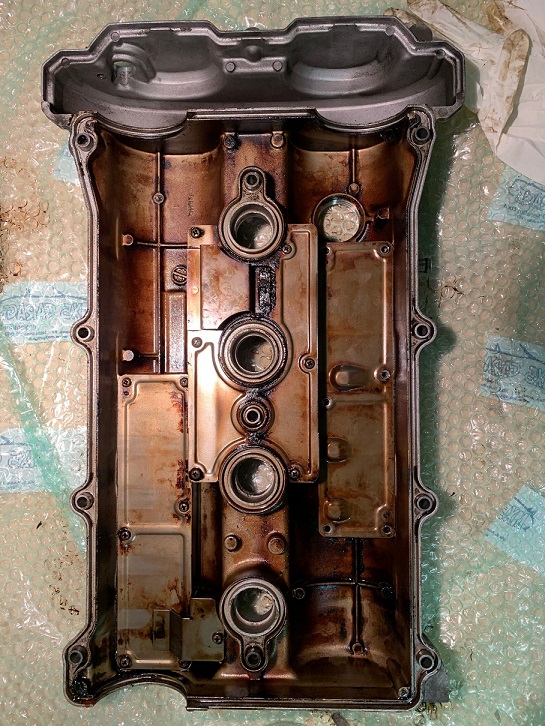

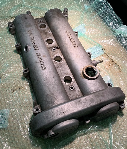

STEP 1 - ARRIVO DEL PEZZO

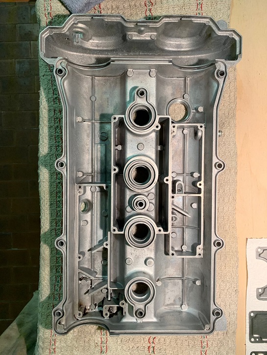

STEP 2 - SMOTNAGGIO E PULIZIA AFFONDO COMPLETA EFFETTUATA CON PASSAGGI DI NITRO E PASSAGGI DI CHANTE CLAIR RIPETUTI CON SPAZZOLA A SETOLE DI FERRO (tranquilli non graffia nulla)
STEP 2.5 - DUE GIORNI DI ASGIUGATURA E IN ULTIMO CON PISTOLA AD ARIA PER TUTTI I FORI. RIASSEMBLAGGIO DEI CARTERINI PREVIO
PASSAGGIO SUI BORDI STESSI DI MASTICE AD ALTA TEMPERATURA

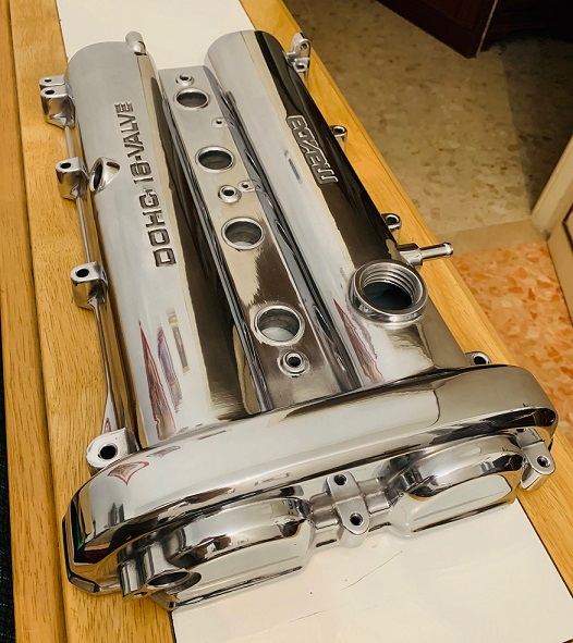

STEP 3 - LUCIDATURA EFFETTUATA IN LABORATORIO     DALL'ARTIGIANO

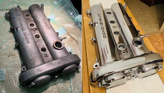

CONFRONTO

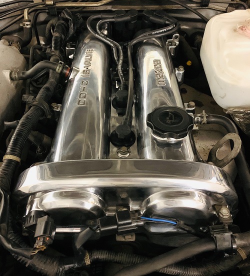

STEP 4 - MONTAGGIO FINALE
1 - COPRIVALVOLE
2 - GUARNIZIONE
3 - MASTICE ALTE TEMPERATURE
4 - CAVI CANDELE 8mm
5 - TANTA TANTA MANODOPERA
