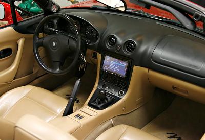

Per le casse degli sportelli puoi iniziare a provare queste della JVC
Poi mettrei una bella autoradio a Doppio Din anche per eliminare l'orologio della NB che è bruttino

Come dice il buon Tommi, un doppio DIN (ossia col frontale alto il doppio delle normali autoradio) fa la sua p***a figura! Per dare un esempio immediato, ecco come si presenta una radio doppio DIN...
