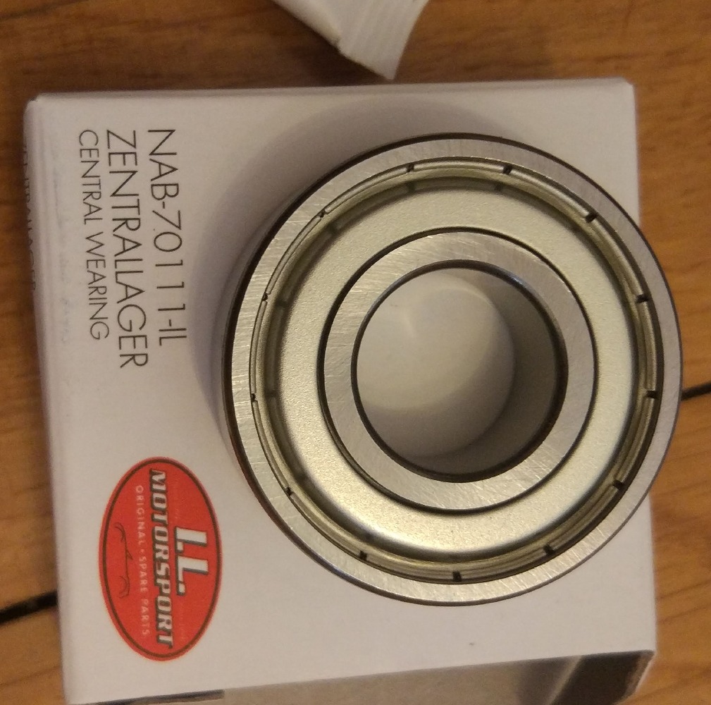

Per la frizione ti conssiglio di comprare:
- kit exedy 3 pezzi (avuto sulla sport, una bomba)
- cuscinetto spingidisco OEM (quelli commerciali cigolano!)
- cuscinetto del volano (spigot bearing, è un cuscinetto a sfere che va al centro del volano)

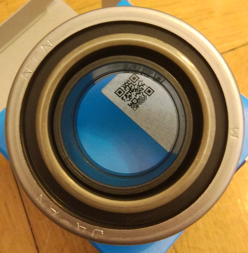

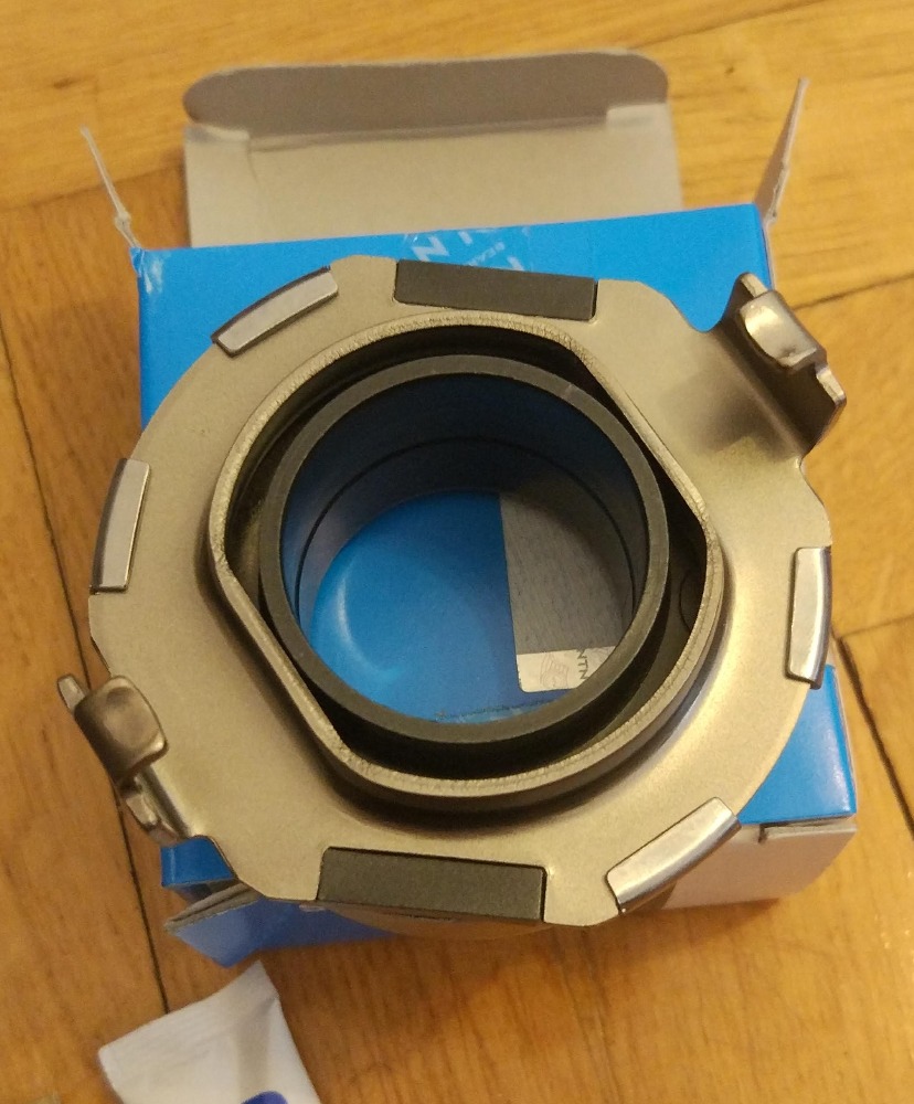

grazie, avevo già ordinato i pezzi e sono arrivati oggi, mx5parts su ebay (costava meno che dal loro sito):
il kit exedy 3 pezzi + cuscinetto ILmotorsport (spiggot), lo spingidisco fa già parte del kit exedy 3 pezzi giusto? è quel cuscinetto con i due braccetti? dopo apro la scatola e vedo meglio.

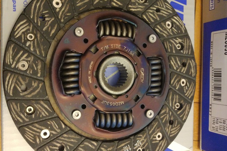

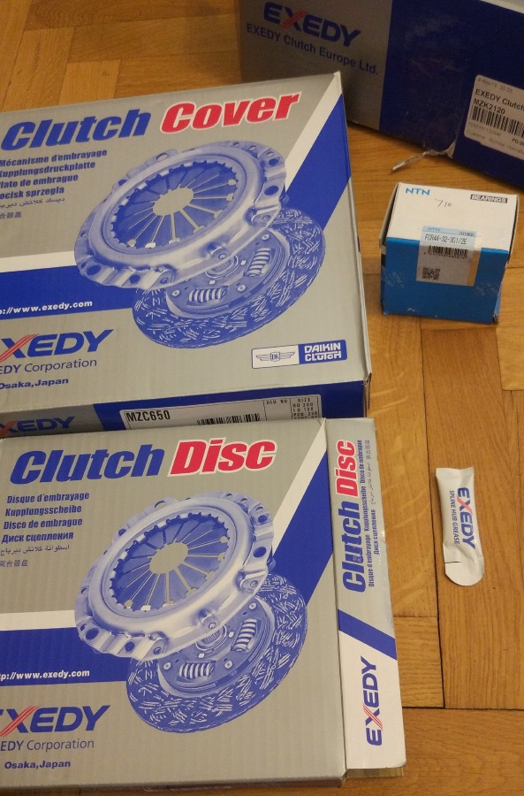

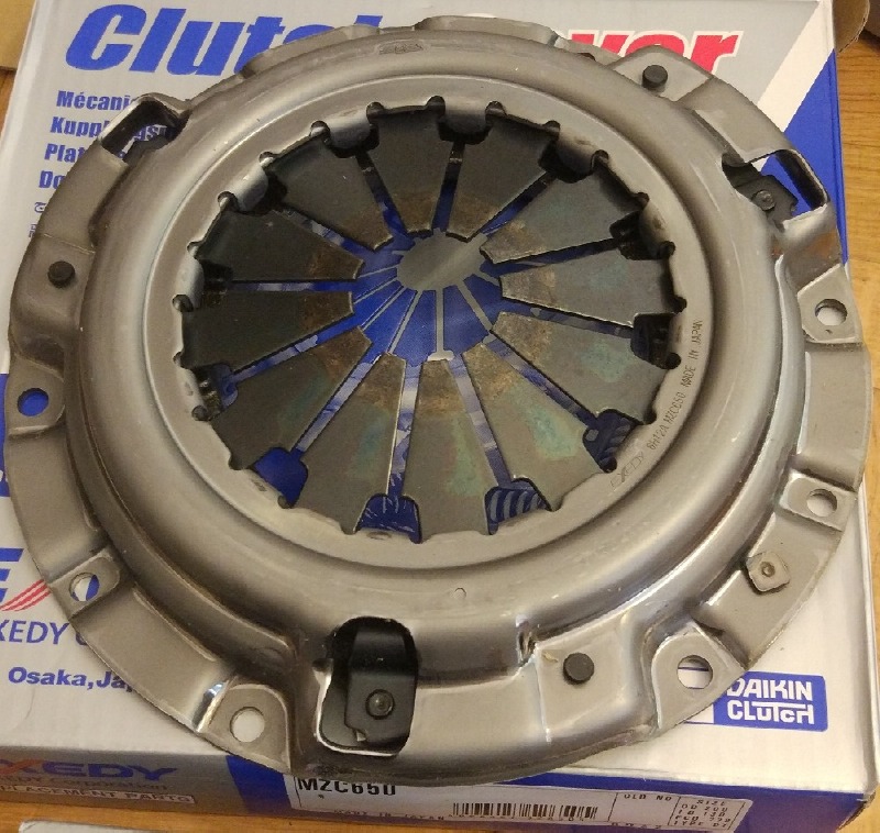

Dunque ecco il contenuto della scatola kit exedy 3 pezzi, il quarto pezzo è il cuscinetto spiggot è in una scatolina separata marca ILmotorsport. C'è una cosa che non mi convince nel cuscinetto spingidisco terzultima e penultima foto, si vede bene anche in foto (penultima), il cerchio scuro centrale è visibilmente decentrato, quella parte è fissa, mentre il cerchio piu grande esterno gira (la marca è NTN made in Japan) ... è normale?

Quota permar Rispondibullet Postato: 01 Ott 2018 alle 12:58
lo spingidisco decentrato non è normale ha detto Stefano Mattei...
NB 1.6 silver del 1999
Quota IL_corradone Rispondibullet Postato: 01 Ott 2018 alle 18:33
Postato originariamente da permar
Ne è sicuro?
Mi sembra strano...molto strano...

dunque, anche a me sembra strano perchè da un lato è decentrato, e dall'altro no ed è pari al resto del pezzo, non viene in fuori ... non so se si capisce così....  ma sembra fatto apposta.. non è che avete foto per caso? però stefano era molto convinto....mi ha detto di passare oggi che mi avrebbe fatto vedere il gioco errato che avrebbe fatto il mio spingidisco... tra l'altro mx5pats sta facendo storie perchè vuole che rispedisca tutto il kit, che però abbiamo aperto e credo iniziato a montare, quindi alla fine per velocizzare ho fatto prendere il pezzo a stefano, a questo punto gli ho chiesto l'originale che mi ha detto viene 30 euro, e se po fa, calcolando che lo stesso su mx5parts (21,7e) ora non è disponibile.... se poi si scopre che il mio andava bene avrò un pezzo per "ricambi su roma per emergenze"!

Quota Magic80 Rispondibullet Postato: 03 Ott 2018 alle 13:35
Hai fatto bene a prendere lo spingidisco originale, come detto nel mio post più in alto!!

Quello che cigola se non di buona fattura è il cuscinetto del volano, il mio era venduto nel kit mx5parts su ebay (sul loro sito lo vendono a parte) il mio è marcato ILMotorsport, quando lo ha tolto me lo ha fatto vedere e non girava fluido, era bagnato di olio arrugginito, quindi tra un po sarebbe partito anche lui, non era comunque lui il responsabile del rumore, ma il cuscinetto spingidisco. Questo per sottolineare che quando si fa la frizione conviene cambiare tutti e 4 i pezzi e non solo i tre che vendono solitamente nei kit. Ricapiotolando il cuscinetto spingidisco rovinato fa un rumore pazzesco, ma non fisso, random quando si preme la frizione, il cuscinetto del volano, se non buono, dopo un po cigola, in maniera fastidiosa ma non allarmante come lo spingidisco.
