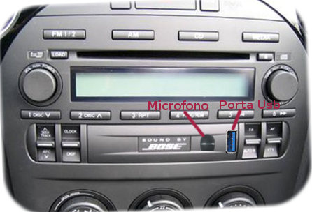

Quindi mi piacerebbe:
  • Avere bluetooth con telefonino che se ricevo chiamate anche da altra sorgente se ne accorga. (Quasi impossibile credo)
  • Abilitare magari il tasto media visto che non
 ho minidisc per altra funzione (a qualcosa
 potrà servirmi una sorgente in più!)
  • Ingresso Usb che non mi faccia rinominare
 cartelle ed anche file
  • Tenere buoni I comandi al volante
  • Se possibile non un accrocchio nel cassetto
 porta guanti ma qualche cosa di integrato.
Tipo foto :-)

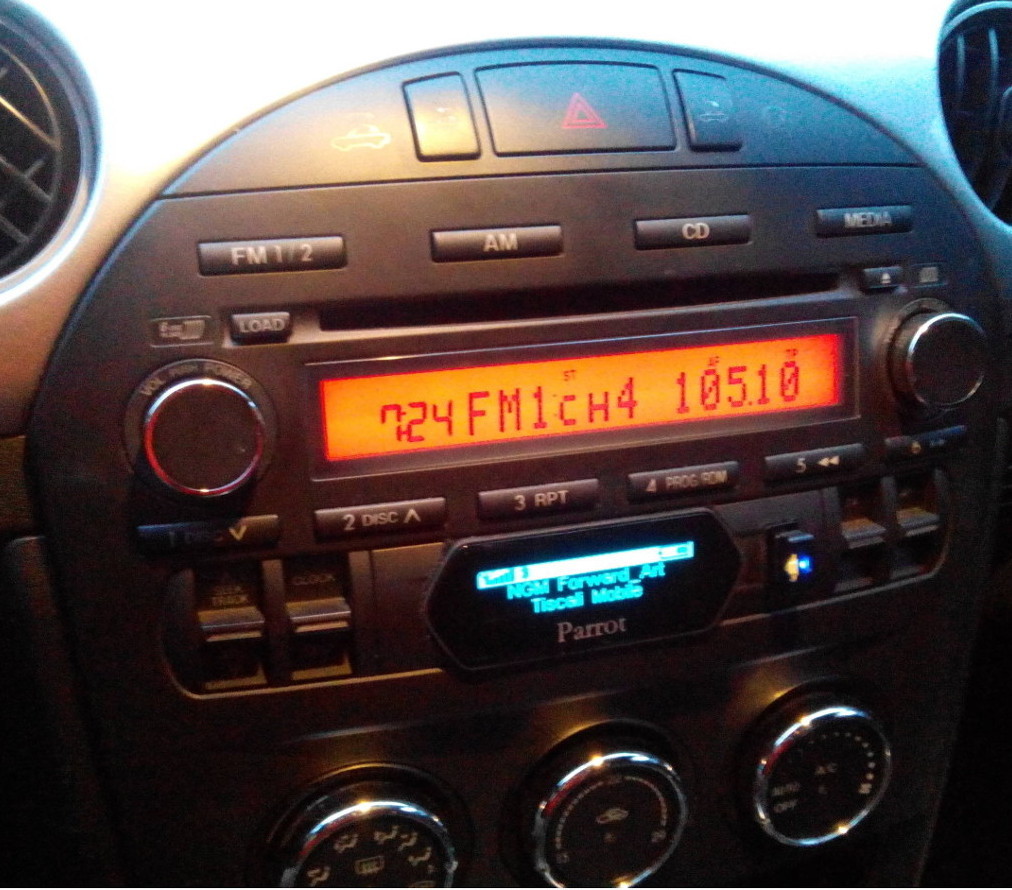

Buongiorno a tutti,
purtroppo per problemi personali ho dovuto posticipare la risoluzione del problema mp3.
Alla fine ho risolto facendomi installare il parrot 9100. E' solo da due giorni che l'ho installato e probabilmente ancora devo capire alcune cose però ai primi utilizzi già posso dire che come pro finalmente posso ascoltare la musica "liquida" sbattendo grezzamente tutta la mia musica sulla chiavetta senza dover preoccuparmi di rinominare file e caretelle ogni volta.Il parrot è stato connesso all'amplificatore e quindi il suono è schermato sia come bluetooth sia come lettore usb e quando ascolto la musica non sento le interferenze del motore. Il vivavoce devo dire che funziona egregiamente ed è usufruibile anche a tetto aperto (finora però non l'ho testato sopra i 70km/h). I riconoscimenti vocali, se supportati dal telefonino, sono veramente comodi. Come lato negativo purtroppo quando ascolto la musica attraverso il parrot non ho la possibilità di regolare il bilanciamento dei volumi che rimane neutro (di solito tendo ad alzare un filo le casse posteriori). Immagino che questo sia dovuto al fatto che probabilmente il parrot sia stato montato a "monte" e non a " valle" dell'amplificatore immagino per permettergli di bloccare radio e nel caso cd in arrivo di chiamata. Cosa invece che ho apprezzato molto è stato il fatto che lo abbiano installato come richiesto da me all'interno dello spazio dell'autoradio pensato in origine per il mini disc. Il costo totale dell'installazione è stato: 400€ Cos' suddivisi, 200€ il parrot 100€ l'adattatore mazda per l'amplificatore e 100€ l'installazione. Al limite con una 2 din però la mia è stata una scelta consapevole dettata dal fatto che mi piaceva l'aspetto ed alcune cose dell'autoradio originale e non volevo levarla. Il microfono è stato messo sopra lo specchietto retrovisore e nel caso di tetto aperto ha anche una funzione anti - rumore. Vi allego di seguito una foto (se riesco :-)) anche se purtroppo non rende benissimo. Vi ringrazio tutti e vi auguro una buonissima giornata!

Ah dimenticavo che fra le varie cose ho fatto levare anche caricatore cd, tanto quello mio non leggeva gli mp3 e ho guadagnato spazio per piazzare centralina del parrot e quella per adattatore mazda.
