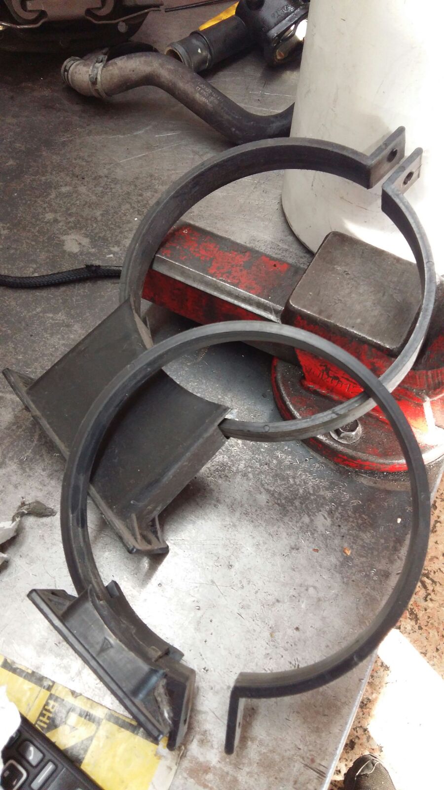

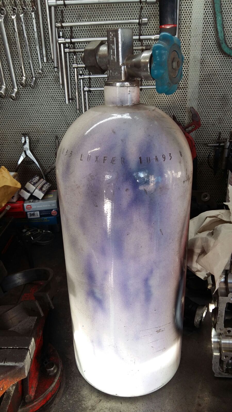

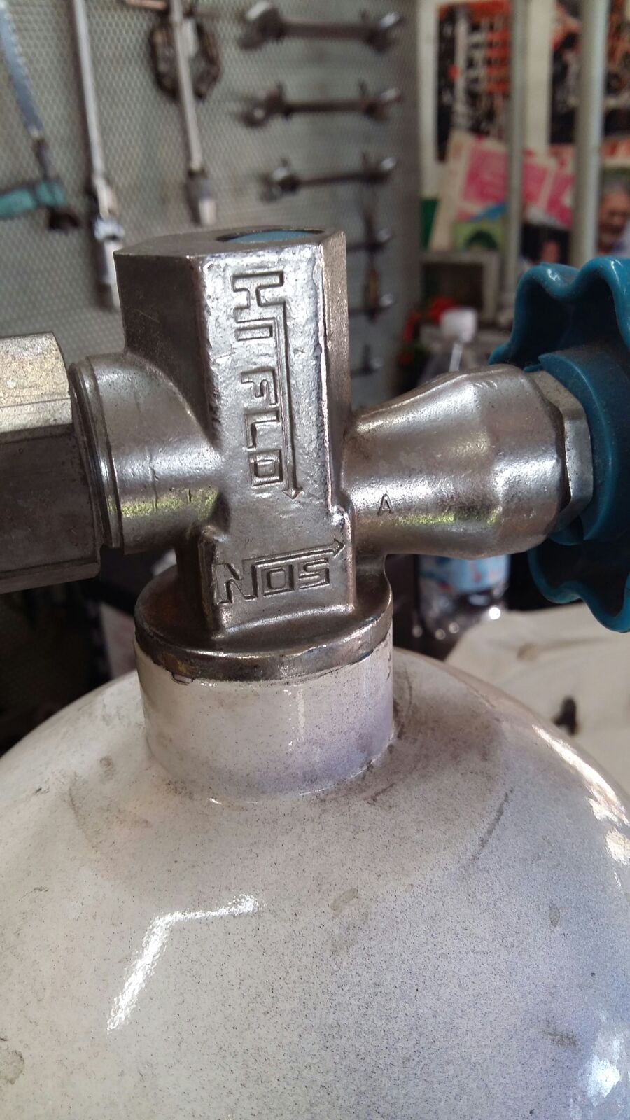

La bombola è tipo questa ma bianca\aerografata e con valvola Nos Hi-Flow. Completa di attacchi di sicurezza.
https://www.holley.com/products/nitrous/efi_systems/parts/05130NOS
Penso che 180€ bianca\aerografata orrenda com'è o 200€ per farla nero opaco antisgamo possano bastare.

eccola (per delega)
