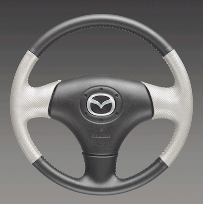

Buongiorno, prendo spunto dal raduno di domenica, visto la richiesta d'info che ho ricevuto da parte di più di qualcuno, per aprire questo topic specifico sull'argomento SOSTITUIRE IL VOLANTE DA CAMION -4RAZZE- CON QUELLO 'TIPO NARDI' A 3 RAZZE sulla NB/NBFL dotate dell'allestimento base/più povero.......
L'argomento fu già affrontato in un ampio ed esaustivo post sul (fù) Passion Nazionale, in cui lo/rez e poi a seguire Andrea WebMaster furono i primi a fare questo tipo di modifica.
Ebbene, visto che dopo 8 anni circa di vita il mio precedente volante a 4 razze, denominato 'volante da corriera', si era tutto rovinato, anzichè riacquistarne uno identico usato ho risparmiato per diversi mesi e alla fine mi sono dedicato all'acquisto di un nuovo a 3 razze tipo quello mantato sulle NBFL più accessoriate.
Purtroppo il Nardi (usato) non era possibile acquistarlo perchè andava a ruba; appena postato l'annuncio venivano subito venduti !!!!
Alla fine tanto valeva prenderlo nuovo.
Cominciamo a dire che il Nardi che veniva montato sull NB 1.8 è lo stesso che veniva montato sulla NBFL, ma l'unica differenza è che sulla NBFL sul cuscino c'è il logo Mazda anzichè il logo NT.
La Mazda in listino come accessorio after market ha un volante il pelle bicolore nero/argento. Questo è solo il volante, successivamente è necessario comprare il modulo airbag a parte e poi montare tutto insieme.
Veniamo al volante:
Il codice univoco a livello mondiale è: N101-V8-120F-22
Considerando che il prezzo del solo volante presso la Mazda a Roma è pari ad € 437 (€ 364.15 + IVA a Novembre 2007) è meglio cercarlo all'estero in quanto si trova ad un prezzo nettamente inferiore (se in dollari ancora meglio visto il cambio favorevole......). Vi consiglio di fare una bella ricerca sui vari siti Mazda mondiali e rivenditori ufficiali.
Io lo trovai sul sito OC Mazda Speed che sembra essere quello che per ora lo vende a meno;
http://www.ocmazdaspeed.com/search.asp?txt=N101-V8-120F-22&cat=&model=&year=
Per farla breve il costo totale fu di € 196.08 comprensivo di costo volante+spedizione+dazio (Ottobre 07).

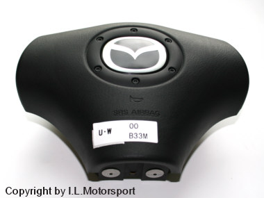

Successivamente è stato necessario ordinare il modulo airbag.
Il codice univoco a livello mondiale è: B33M-57-K00-00
Inutile sottolineare che in Mazda Roma il prezzo è di circa 700 e passa Euro.......
Purtroppo questo deve essere acquistato in europa in quanto per le norme mondiali antiterrorismo non è possibile spedire esplosivi per via aerea. Quindi la ricerca si è ristretta ai soliti siti europei già noti.
Alla fine l'ho acquistato su Il.Motorsport al costo totale di € 446 (airbag+spedizione);
Va precisato che sia volante che airbag sono ricambi ORIGINALI Mazda.

Altrimenti se volete farvelo da soli è necessario disporre di una chiave a tubo da 10, per smontare i 2 bulloni di lato che reggono il cuscino, e di una chiave a tubo da 17 per smontare il volante dal mozzo dello sterzo (ricondatevi di segnare l'allineamento)
Comunque insieme al volante viene fornito anche un breve 'libretto d'istruzioni e montaggio' con spiegazioni dettagliate ed esaustive, con tutta la procedue di installazione e bullone nuovo da 17.
Il volante a 3 razze ha la stessa dimenzione di quello a 4 ma è meglio manovrabile in quanto la corona è più 'cicciotta' e nella guida sportiva e nelle manovre la 3° razza aiuta l'impugnatura nelle curve strette e nei controsterzi di potenza.......

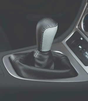

Per chi ci vuol fare un pensierino sappia che da abbinare la volante c'è anche il pomello del cambio (sia 5 marce che 6) sempre in pelle nero/argento;
Il codice univoco a livello mondiale per il 5 marce è: N101-V8-170F-22 al costo di € 98.32 + IVA in Mazda Roma al maggio 2005, ma se guardate sui vari siti mondiali si trova a molto di meno......

Aggiungo che TUTTI i moduli Airbag della M2,5 NBfl NON SONO COMPATIBILI con la M2 NB se volete sostituire il plasticoso 4 razze

Quota tabaccaio Rispondibullet Postato: 29 Ott 2008 alle 11:15
E si trova il modulo airbag compatibile per la M2 NB per il tre razze?
http://www.ilmotorsport.de/shop/article_detail.php5?aid=2461&oid=773&depth=3&page=0&count=3&PHPSESSID=d05870831ee6a2ada2f39476a769cca5
Intendiamoci... il modulo dellla M2,5 monta perfettamente e le spie non segnalano nulla di anomalo ma Mazda non garantisce il funziomaneto nè in caso di incidente, nè in caso di esplosione casuale dello stessoneutrael
