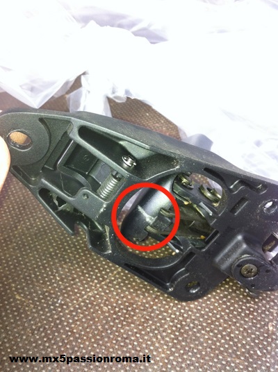

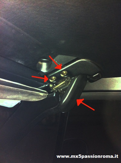

Iniziamo svitando le tre viti che tengono fissati i ganci dalla cappotta o hard top:

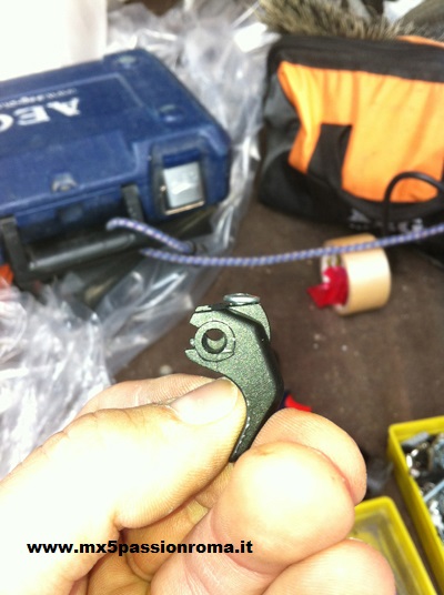

Una volta smontato avremo il nostro gancio libero e ispezionabile in tutti i suoi lati:

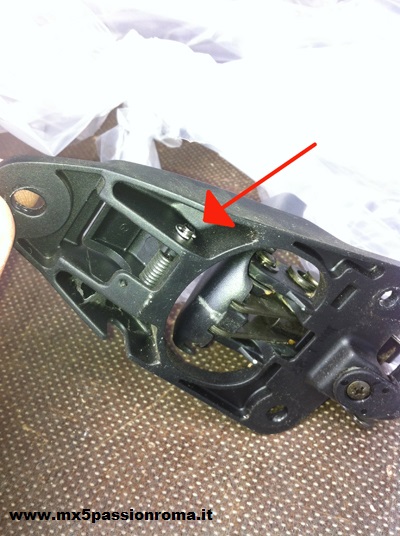

la striscia sulla conchiglia sta a testimoniare l'usura del gancio

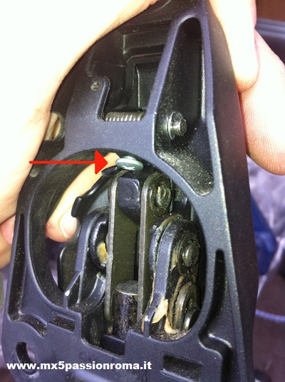

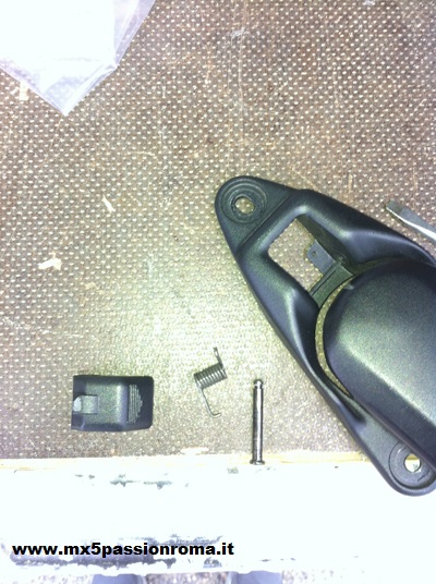

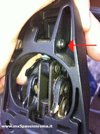

Proseguiamo togliendo la coppiglia che tiene il perno e la molla; in seguito sfileremo il perno dalla propria sede
Il gancio adesso è scomposto nelle sue parti principali
adesso possiamo operare sul pulsante di sblocco facendo attenzione a non perdere coppiglia molla e perno...

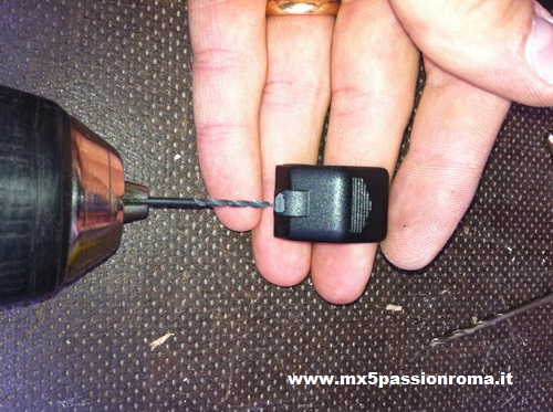

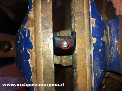

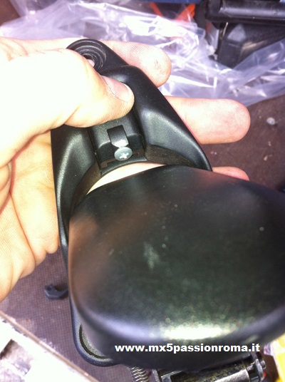

Prendiamo il bottone di sgancio e sul punto indicato in rosso faremo un forellino con punta a ferro da 3 aiutandoci a  mantenerlo o con una morsa o un paio di pinze facendo attenzione a non farsi del male (anche perché se vi fate male il lavoro resta a metà..)

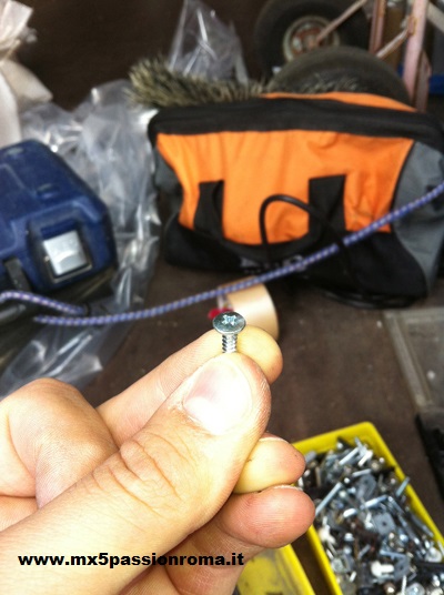

Terminato il foro andremo ad avvitarci una vite come questa (in realtà useremo una vite nera...questa è la controfigura utilizzata per esigenze fotografiche !!!!)

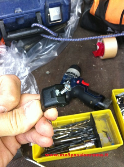

Avvitiamo questa vite fino a battuta per avere un risultato come questo:
A questo punto si può rimontare il bottone nel gancio infilando il perno facendolo passare tra i buchi e nella molla, dopo di che possiamo fissare il tutto con la coppiglia (attenzione può cadere ed è molto piccolina)
il gancio è sistemato
Rimontare il tutto sulla sede della capote o hard top..............e agganciate!!
