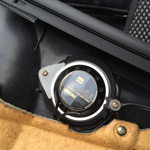

Ho cambiato altoparlanti! Ho appena completato l'installazione del nuovo kit 2 vie, un ESB serie Ottomila!!!! E' un sistema due vie più crossover che ha fatto la storia dell'hi-fi car audiophile e nella nostra bella sta meravigliosamente.
Ecco qualche foto.
Il tweeter si monta al volo sull'alloggiamento della cartella di rivestimento.

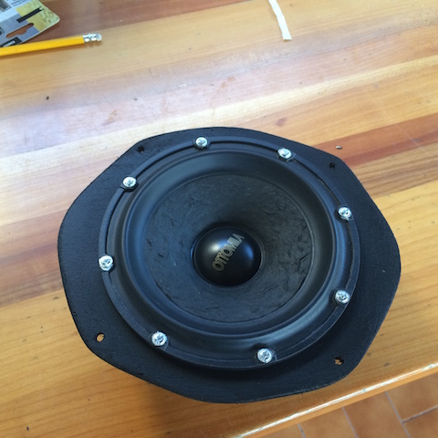

Con l'occasione del cambio woofer ho rifatto gli adattatori, ora in multistrato da 4mm verniciato in nero opaco.

Sul risultato sonoro posso solo dirvi che mi ha davvero stupito, sono entusiasta!

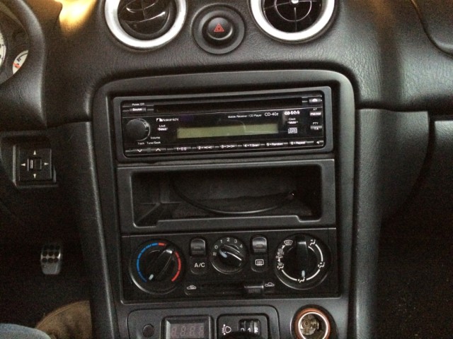

1. Montaggio dell'autoradio
la radio nuova con accanto quella originale con adattatore per ipod
Il fondamentale perno di supporto posteriore (rubato alla radio originale)
Il cavo adattatore Mazda-ISO
La slitta montata che lascia intravedere il connettore originale e la staffa di supporto
Il risultato finale

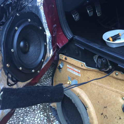

2. Insonorizzazione delle portiere
Per avere il massimo risultato dal montaggio di un woofer in portiera (soprattutto se deve sopperire alla mancanza di un subwoofer) non si può prescindere da un corretto trattamento antivibrazione e isolante delle porte, limitando anche il cortocircuito acustico.
Ho scelto il kit Dynamat Extreme Door Kit, che comprende 4 fogli e costa circa 90 euro. In aggiunta a questo ho utilizzato dei pannelli antirombo (7 euro l'uno) e della classica gommapiuma adesiva (14 euro un foglio enorme).
La porta, senza pannello, si presenta così. Come vedete la plastica è attaccata con un mastice. Per toglierlo non c'é altro modo che bagnare abbondantemente un panno con alcool e tamponare man mano che si tira via la plastica, per evitare che crei fili assurdi e imbratti tutto come ha fatto colui che ci è passato prima di me
Cominciamo con la parte interna della porta
In alto ho messo anche i pannelli antirombo e la gommapiuma
Sono poi passato alla parte esterna cercando di chiudere ogni foro e badando al passaggio dei cavi senza danneggiarli
3. Installazione dei woofer
Ho avuto un'occasione. Una coppia di quelli che sono stati considerati per anni tra i woofer più quotati del panorama hi-fi car, gli Infinity KCS 65 MB.
Sono dei piccoli mostri a cui le foto non danno merito. Sono woofer da 165mm di diametro con cono in polipropilene con grafite iniettata e complesso magnetico sovradimensionato.
In questa foto si vede anche l'adattatore per Ford che speravo di utilizzare ma è risultato troppo sporgente. Ho quindi dovuto costruirmelo.
Ho usato del plexiglass da 4mm
Ed eccolo montato

molto interessante!! cosa hai usato per tagliare il plexiglass? Non pensi che possa risuonare?

Dunque, la scelta del plexiglass è stata molto complessa e a dirti la verità, non pienamente soddisfacente. Non credo possa risuonare visto l'esiguo spazio "libero" che ha, ma è abbastanza fragile. L'ideale sarebbe stato PVC da 5mm ma non sono riuscito a trovarlo. E il legno, anche MDF, non va molto d'accordo con l'umidità ...
Per il taglio, solo un semplicissimo seghetto alternativo dopo aver preso la sagoma con il pezzo originale. Su questo il plexiglass aiuta perché essendo trasparente prendere la posizione dei fori è stato facile
