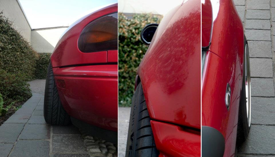

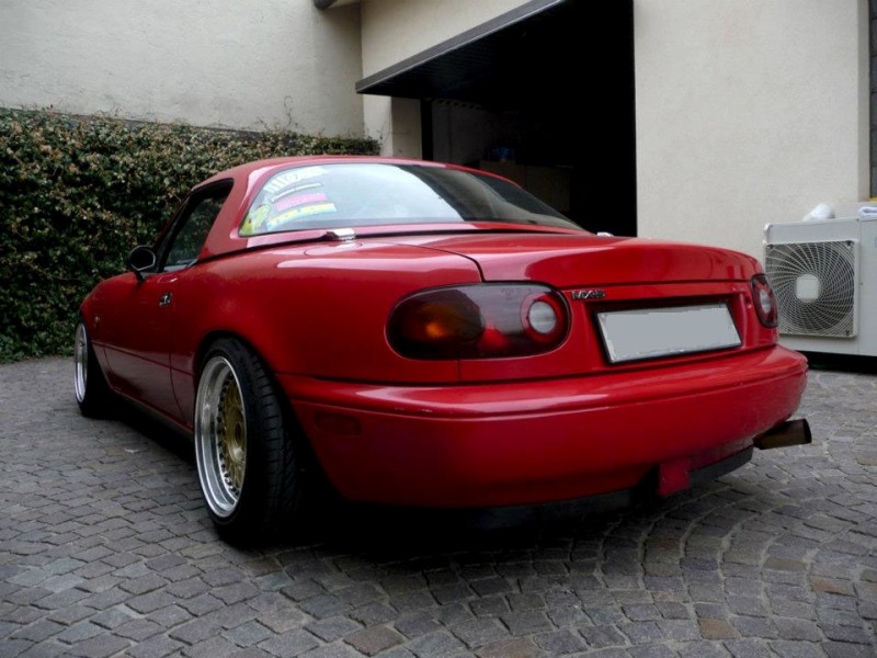

Entrano dei cerchi in lega 15X8 ET 12 sul posteriore di una NA con asssetto???
Ho visto delle foto in giro ma pare che forse è necessario "schiacciare" l'interno del passaruta per evitare che struscino...
Che dite???

Possono se schiacci il bordino interno del passaruota.
Ho calcolato che per NB per non sporgere posso montare massimo un 15"x8" et 20-25mm. Se le misure tra NA e NB sono le stesse... Puoi montarlo

Ad entrare entra ma non vorrei schiacciareil assaruota...

Diciamo che il passaruota puoi anche non schiacciarlo... A tuo rischio e pericolo... Io fossi in te lo farei anche se non serve (almeno strai tranquillo), io la vedo così

E le plastiche del passaruota? Toccano?

Sull'8 ci metti sempe le 195/50... Se su un 7 stanno bene non credo che 2.54 cm in più le stirino troppo...

Canale 8: 225 - 245 come larghezze consigliate.
Su auto un po' vecchiotte (nel mio caso 1987) montavano 255 su canale 8.
Quota ddamiano Rispondibullet Postato: 12 Apr 2013 alle 11:10
Sempre 195 non mi sembra che le gomme vengano stiracchiate troppo
solo un pelino
Quota bse50 Rispondibullet Postato: 12 Apr 2013 alle 11:12
19,5cm di battistrada su 20,3cm di canale... l'è troppo!

Ma dai Gio, non considerare le scelte delle case costruttrici che son fatte con altri scopi... ti devo citare le gomme della classe A, sempre 195/50R15 ma su di un canale RIDICOLO?
Su un 7j le 195 son perfette, per la GUIDA sceglierei un 7, ma per estetica e aperitivo un 8j non stona. Mica è un 10j...
Quota ddamiano Rispondibullet Postato: 12 Apr 2013 alle 12:34
Esatto poi il mio utilizzo è 70/% aperitivo e 30% guida
