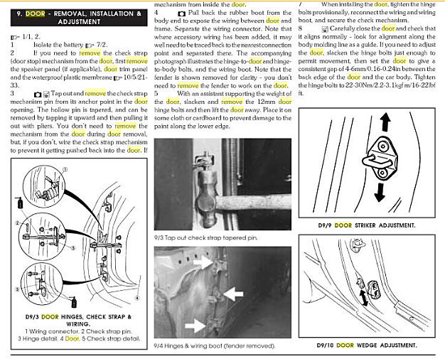

devo rimuovere questi quattro bulloni (due sopra e due sotto) giusto? e la cerniera metallica centrale?
http://i.imgur.com/qElna9O.jpg

Preoccupati PRIMA del flessibile passacavi, non so se c'è un connettore o i cavi sono da sfilare preventivamente...

e poi? i bulloni da togliere sono quelli che dico io? quel coso al centro di metallo come si sfila? c'è tipo un... rivetto?
