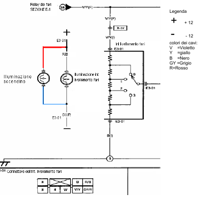

Non si capisce perchè la Mazda non abbia previsto d'illuminare l'accendisigari ... anche perchè bastava aggiungere due cavi lunghi 20 cm ed una lampadina ...
Infatti quello che è necessario fare è sdoppiare i due cavi che arrivano al connettore dell'interruttore di livellamento dei fari, portarli all'accendino e montare una lampadinetta da 1,4w.
La cosa, schematicamente parlando, è espressa nello schema riportato
Lo schema mostra che all'interruttore che regola l'altezza dei fari, che è posto vicino all'accendisigari, arrivano 5 fili ... tra questi ce ne sono due dedicati all'illuminazione dell'interruttore stesso ... illuminazione che si ha quando si accendono le luci di posizione dell'auto; sdoppiando questi due cavi posso collegare una ulteriore lampadina che potrò installare vicino all'alloggiamento dell'accendisigari ottenendo di conseguenza l'illuminazione della ghiera in plastica color arancio che avvolge, ed isola, l'accendisigari.

Adesso torniamo nell'auto e cerchiamo, tra i cavi del connettore dell'interruttore del livellamento fari, il cavo grigio/rosso e quello rosso/nero. Una volta trovati tagliamoli a circa 5cm dal connettore li spelleremo per circa 1cm per poi inserirli nella nostra guaina termoretraibile da 4mm. A questi cavi si dovranno saldare altri due cavi, gemelli di quelli messi sulla lampadina, e quelli, appena tagliati, che vanno al connettore dell'interruttore del livellamento fari.
Poi, come già fatto dalla parte della lampadina, collegheremo gli innesti in metallo e la parte relativa del connettore acquistato.
