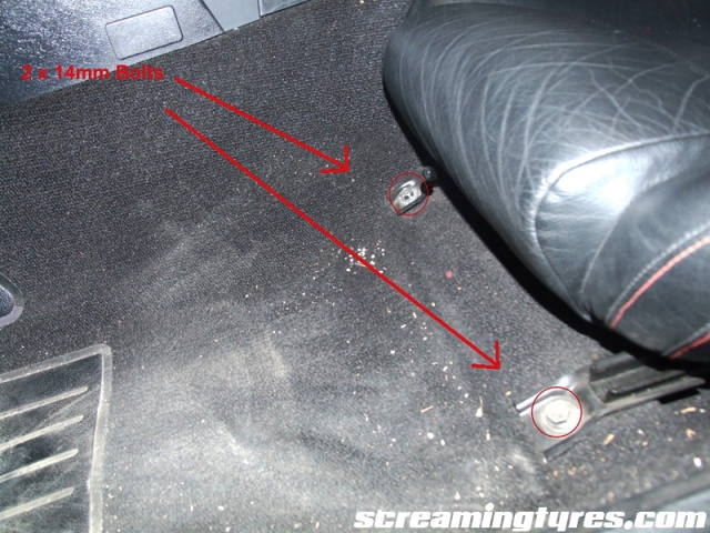

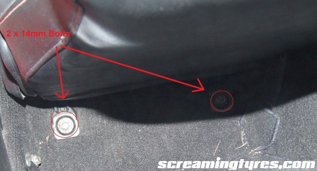

1)smontare il sedile: 4 bulloni da 14 uniscono il sedile al fondo della vetture. Per accedere ai primi due è sufficiente tirare tutto il sedile indietro. Per quelli posteriori basta invece tirarlo tutto in avanti:

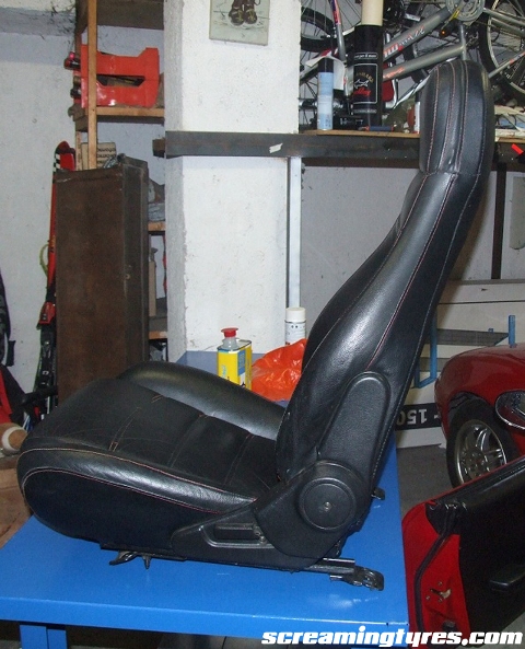

Ecco il sedile:

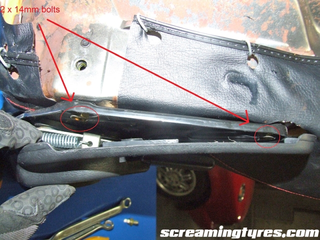

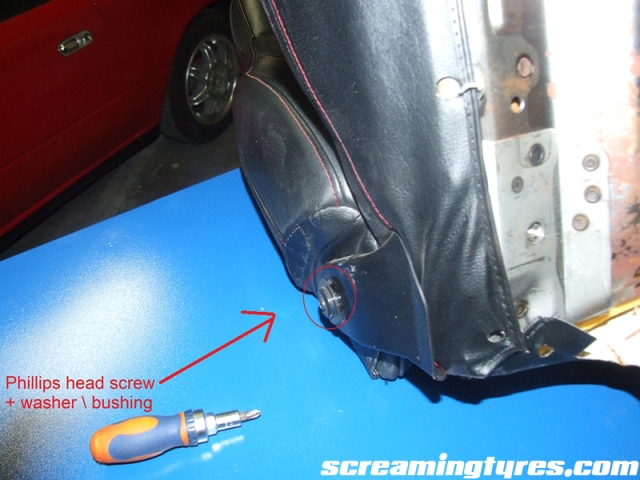

3) Separare la seduta dallo schienale: questa è la parte più "complicata", se si è scimmie ammaestrate! Per separare in due parti il sedile è sufficiente togliere le 2 viti inferiori del meccanismo di regolazione dello schienale per esporre 2 bulloni da 14 (da rimuovere anch'essi) ed una vita con boccola annessa dall'altro lato:

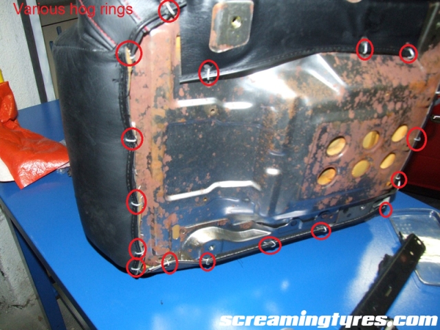

4) Rimuovere le fodere della seduta e la base in ferro: Basta tagliare gli anelli in metallo con delle tenaglie, possibilmente proteggendo gli occhi:
