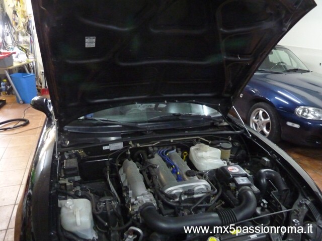

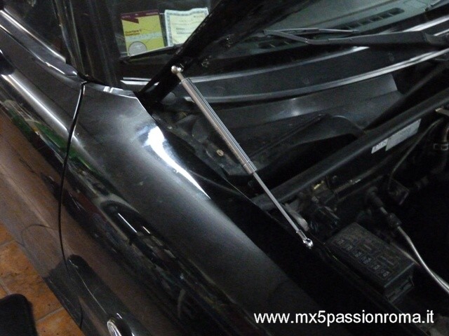

I pistoncini alza-cofano sono un accessorio da montare in sostituzione della asta posizionata nella parte anteriore del vano motore.
Riducono lo sforzo per il sollevamento del cofano e lo mantengono alzato. Consentono inoltre un migliore accesso al vano in quanto aumentano i gradi di apertura del cofano.
Inoltre permettendo la rimozione dell'asta oem e pesando meno della stessa....incrementano le prestazioni e l'equilibrio dinamico della vettura perchè spostano la distribuzione dei pesi all'interno degli assi.......

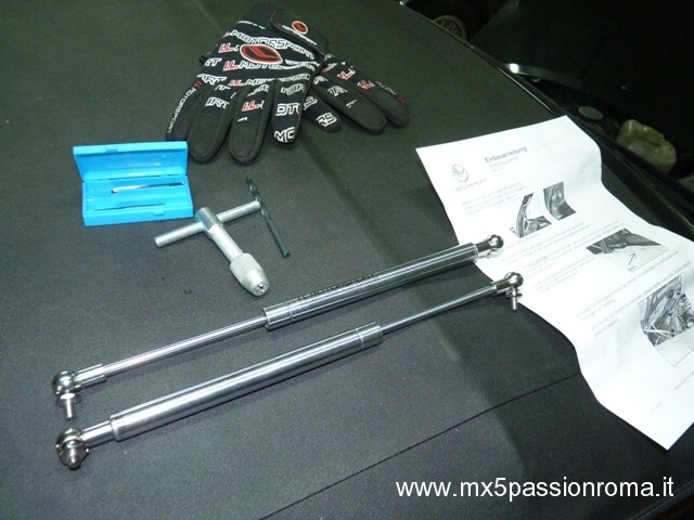

servono innanzitutto i pistoncini.
noi abbiamo usato questi venduti da ilmotosport a 38.85 euro
ci occorrono poi:
- marcatore (in alternativa chiodo di acciaio o vite)
- telo per coprire la lamiera del parafango
- punta da metallo da 5.5mm
- punta per filettare da 6mm (M6x1)
- girapunta manuale per filettare
- olio per lubrificare
- trapano
- chiavi spaccate da 10 e 12
- chiavi a tubo da 12 e 14
- due dadi da 6mm

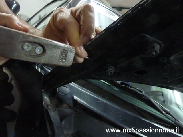

dobbiamo segnare il punto dove faremo un foro da 5,5mm sulla staffa laterale della cerniera del cofano.
misuriamo 35mm dal punto di curva della staffa e marchiamo bene il punto da forare in modo da non far scivolare la punta del trapano.
possiamo usare un marcatore o, in alternativa un chiodo di acciaio o una vite.

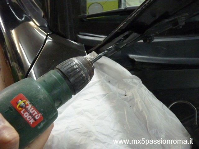

poi procediamo al foro della lamiera della staffa con una punta da 5,5mm.....
ricordiamoci di usare sempre un po di olio per lubrificare la punta e di proteggere il parafango dai trucioli metallici con un panno morbido
adesso creiamo la filettatura da 6mm usando il girapunte su cui avremo innestato la punta filettatrice.
non ci scordiamo di lubrificare mentre giriamo in senso orario.

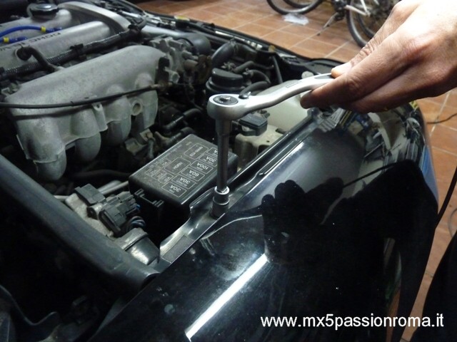

sfrutteremo un foro già esistente togliendo uno dei bulloni che accoppiano il parafango alla scocca
per togliere questo bullone useremo una chiave a tubo da 10mm.
dovremo vincere una certa resistenza in quanto la vettura è stata verniciata....con i bulloni montati!!!!

1) chiudendo il cofano dovremo vincere la resistenza dei pistoncini ed in questa fase, guardandolo lateralmente, vedremo sollevarsi leggermente il cofano nella zona della cerniera...tranquilli è normale
