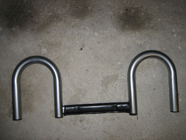

Ragazzi qualcuno sa dirmi di che cosa è fatto lo style bar originale mazda?...questo...

Credo acciaio. come mai la domanda?
Quota Sly* Rispondibullet Postato: 22 Ago 2012 alle 09:57
Penso anch'io in acciaio (poi satinato...).

io ce l ho uguale... è molto molto leggero, forse è alluminio satinato... se è acciaio sarà di1 max 2 millimetri di spessore perche pesa veramente poco!!!!

Lo chiedo perchè sto pensando di modificarlo. Una barra come quella di andreap non potrei montarla con lo style....preferirei modificare lo style.... o no?
Quota Gattapone Rispondibullet Postato: 22 Ago 2012 alle 12:37
fai la barra di andrea, e poi ci saldi i due archi, levando il centrale del roll bar
così acquisti rigidezza, ma in più hai lo style bar. modificare lo style bar ti richiede piu tempo, e comunque avresti sempre un qualcosa di "mollo", mentre un bel barrone con installati i due archi farebbero due lavori in uno. rigidezza, e in piu personalizzazione se ti piace il roll bar

La barra di andreap è molto molto sottile come metallo, si piega a mani nude.
Può andar bene per il lavoro che svolge ma non ci salderei sopra due archi perchè potrebbero andare in risonanza e vibrare. Dato che avrebbero  funzione solo estetica come quelli mazda questo sarebbe l'unico inconveniente. Motivo per cui quello mazda è disegnato così ;)

Potrei saldare 2 barrette in basso ai 2 archi... c'è da capire sempre se poi ho bisogno di fissarlo in altro modo...tipo la barra di andrea...a qual punto bisognerebbe saldare 2 staffe.

Puoi due barre sotto e due staffe a L della misura giusta per fissarlo!
Conviene quasi prendere un rollbar hard dog deuce: http://www.bethania-garage.com/deuce.htm
Carino e pseudo-funzionale almeno. Lo style bar mazda risaldato e staffato non è proprio una bellezza :)

Naturalmente alla fine lo rivernicerei ma bisogna vedere quanto mi fiene a costare... ci vorrebbe un fabbro con un saldatore e senza molte pretese

2 barrette cilindrice in basso ai 2 archi e 2 staffe per i dadi delle cinture...stop!
