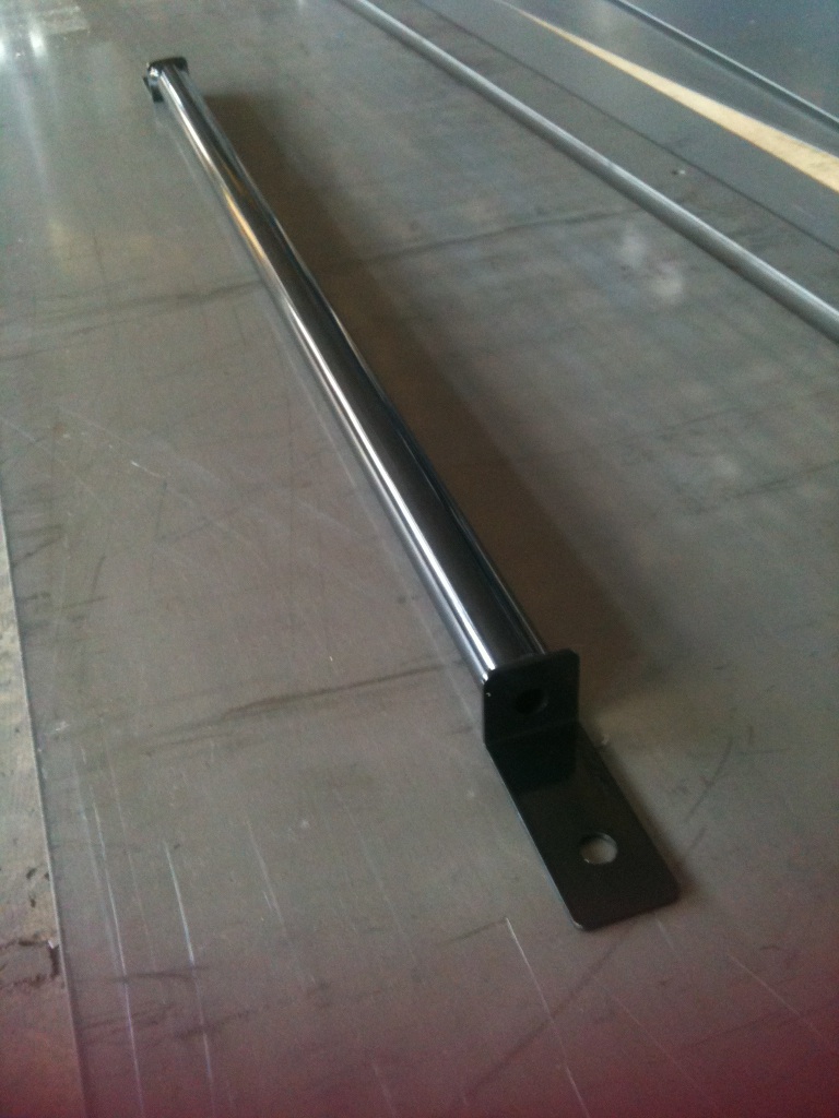

Era da un po' che ci pensavo, mi è capitata finalmente l'occasione di farmela fare su misura per Anny:
Non si nota per niente e la differenza si sente eccome!!!
Piccolo upgrade reversibile in pochi minuti consigliato a tutti!!

Quota andreap Rispondibullet Postato: 01 Giu 2012 alle 09:43
Posso sentire la persona che me l'ha fatta, non dovrebbero esserci problemi a farne altre occhiolino

Quota andreap Rispondibullet Postato: 01 Giu 2012 alle 10:06
Non saprei, ma credo che per far diventare pericolosa una barra del genere un eventuale incidente debba essere di una grandezza tale che la barra a questo punto diventa l'ultimo dei problemi titanic
E' veramente solida e si fissa in maniera perfetta alle torrette delle cinture, dovrebbero cedere anche queste e/o tutto il telaio intorno per smuovere qualcosa, almeno questa è l'impressione che mi dà.
A livello di irrigidimento si sente parecchio, neanche immaginavo così tanto... per citare un amico: "si sente che chiude di più il c***", la sensazione è proprio quella!
edit: si, non è proprio altezza collo ma più bassa, poi dipende da chi siede in macchina ovviamente

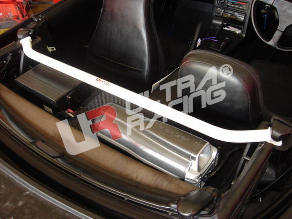

Quota kecco Rispondibullet Postato: 01 Giu 2012 alle 10:18
due cose da chiedere ad andriu:
1. da fastidio per l'apertura/chiusura cappotte?
2. Ho notato che quella oem (na 1.8) o aftermarket tipo questa sotto non sono dritte, cosa cambia a livello strutturale? o è solo per facilitare i movimenti? (mi ricollego alla domanda n.1)
Quota Brontolo Rispondibullet Postato: 01 Giu 2012 alle 10:21
forse dritta come quella di Andrea, incide sullo spostamento del sedile e dello schienale all'indietro, almeno così pare dalla foto....

Quota andreap Rispondibullet Postato: 01 Giu 2012 alle 10:28
Non so quanto siano diverse NA ed NB (e FL) a livello di interni su quel punto.
A livello di sedile forse si perde qualcosa in questo modo, ma veramente poco comunque, non ricordo se il sedile passeggero in foto è tirato completamente indietro o no, dopo controllo :) probabilmente si perdono pochi cm di "distesa" schienale.
Bisognerebbe incontrarci e vedere un po' che differenze ci sono tra gli interni... io ad esempio con i poggiatesta alzati non perdo praticamente nulla, magari con i sedili senza poggiatesta dell'FL si perderebbe più spazio.
In ogni caso, a farlo piegato come quello delle NA in foto si perde il frangivento perchè o va tolto, o comunque non si può più ripiegare, nel mio caso rimane tutto come era prima e si continua ad accedere a frangivento e capote tranquillamente!

Quota Magic80 Rispondibullet Postato: 01 Giu 2012 alle 10:38
Bravo spicciolo
Ma quella di andrea è talmente vicina al frangivento (a proposito quanto ci passa??) che la limitazione è minima...
Non incide assolutamente sull'apertura della capote, e a quanto ne so non dovrebbe incidere neanche sulla rigidità del telaio, almeno per le NB... infatti le NA 1.8 avevano di serie tale barra, resa poi inutile sulle NB da rinforzi al telaio...

Quota andreap Rispondibullet Postato: 01 Giu 2012 alle 10:47
Marcè io la differenza di irrigidimento la sento parecchio! Neanche immaginavo così ad essere sincero. la sensazione che mi da ora è come se sentissi lavorare solo le sospensioni nelle curve strette e non tutto il telaio, non so bene come spiegarlo... mi sembra anche più "nervosetta" nella perdita di aderenza.
