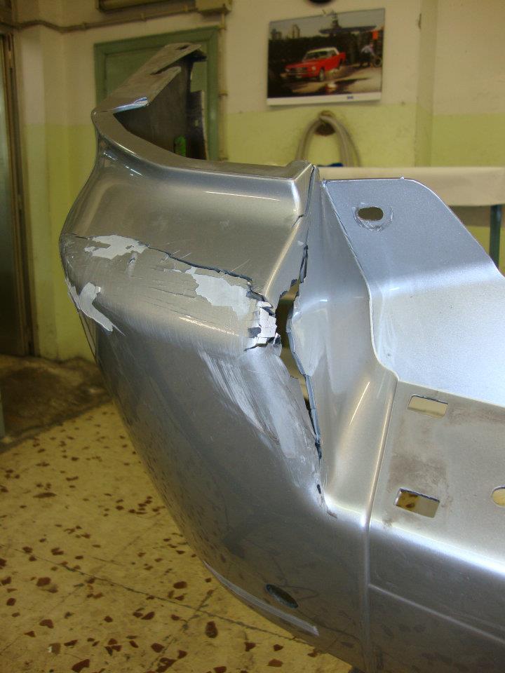

Salve ragazzuoli.. ecco una situazione spinosa capitatami questa settimana
VISTO L IMPOSSIBILITà DELLA SOSTITUZIONE CAUSA TEMPI D'ATTESA DI 25 GIORNI LAVORATIVI PER IL RICAMBIO NUOVO SIAMO DOVUTI RICORRERE ALLA RIPARAZIONE PER QUANTO POTESSE SEMBRARE IRRECUPERABILE..

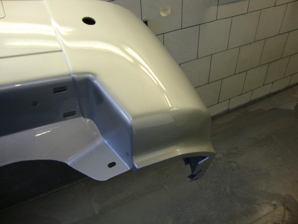

ovviamente la riparazione è stata eseguita nel migliore delle possibilità..
abbiamo proceduto con la ''cucitura'' degli spacchi, la saldatura,e l innesto di lastrine sottili d'acciaio accuratamente modellate e applicate all interno del paraurti. ci sono voluti 2 giorni pieni solamente per riportare questo paraurti nelle condizioni giuste per essere rimontato.. ma 25 giorni lavorativi per ottenere un ricambio erano improponibili..

Quota andreone82 Rispondibullet Postato: 18 Apr 2012 alle 13:27
complimenti se lo vedessi montato non dire che era distrutto
bravo!!
