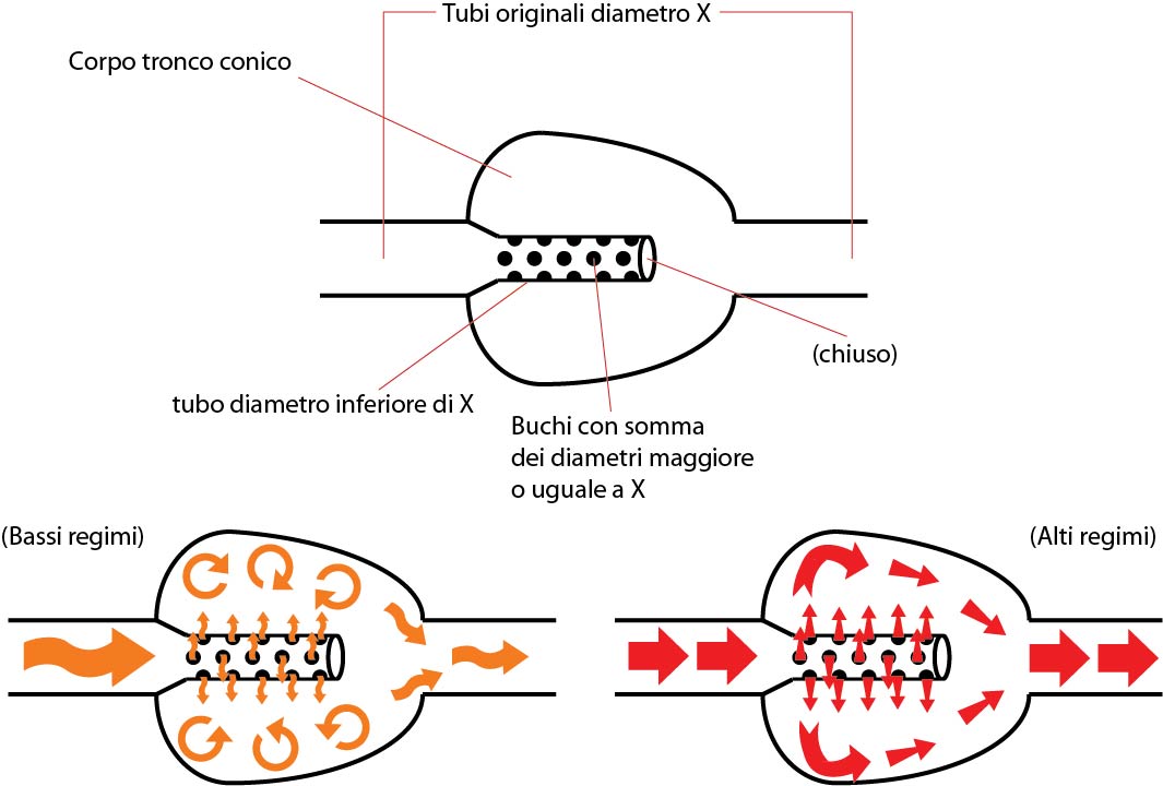

Cosa ne pensate?....arrossito è una cosina che mi è venuta in mente...giusto per gioco...

A quanto pare su nbfl non basta eludere le sonde lambda e mettere un tubo dritto al posto del cat.....perchè si perderebbe cmq ai bassi regimi. Il motivo che mi è stato spiegato è che mancherebbe compressione a "monte", cosa che il catalizzatore 200celle ti da ma ad un costo spropositato ed un calore infernale. Questa mi sembrava una possibile soluzione fai da te confuso

Vero, la contropressione del kat serve, dato che il motore é stato progettato per averlo!
Un kat 200 celle magnaflow serie spun costa 130€ sulla baia, non mi pare una cifra spropositata!
Certo devi aggiungere montaggio ed emulatore lambda (che però serve anche nel tuo caso)...
Per il calore hai ragione, ma qualcosa si può inventare per ridurlo, tipo bende o paratie anticalore...
Della tua soluzione non mi ispira il fatto che il risultato sia incerto perché non sappiamo come si comporteranno i gas di scarico (che ricordo essere pulsanti e non continui) li dentro...

Su mx5 italia si era aperto proprio un dibattito sul raffreddare e ci si interrogava sul fatto che nessuno dei costruttori di cat. abbia mai pensato a forme esterne a radiatore (es. le testate delle vecchie moto).
Sul magnaflow che dire...molti pareri sono discordanti e indicano il più caro Brain.
Il risultato è incertissimoma ti dirò...io vorrei provarci...
