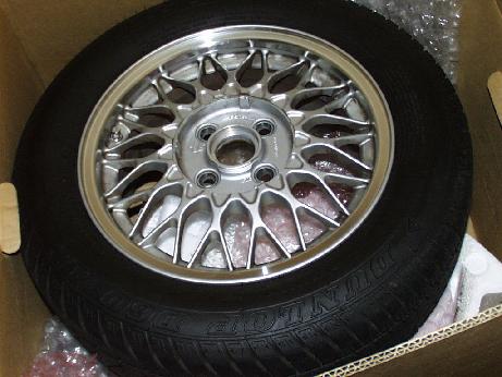

ragazzuoli ho trovato dei cerchi in lega bbs di una bmw 316 e30 questi
ci sto sbattendo il muso da ore e non riesco a sapere da nessuna parte se li posso montare sulla mia NA, questi cerchi sono da 14 pollici 4 bulloni interasse 100, da ciò che ho letto in rete hanno un et 30 che ne pensate come ci stanno???
aiutatemi perché li ho trovati ad un prezzo ridicolo

questa è la formuletta per ricavare la sporgenza dall'ET e dal canale del cerchio.....
si calcola: pollici canale cerchio x 2,54cm (2,54cm un pollice)
il totale si divide per 2 per avere il centro del cerchio
al totale diviso si sottrae l'ET ( et 10= 1cm)
es: 8,5p x2,54cm:2(-3,5cm ET) in questo caso abbiamo la sporgenza dal punto
di appoggio calcolato con un cerchio 8,5 ET 35...cioè 7,30 cm dal punto di appoggio.....
qui finalmente si capisce bene
grazie a b747
con questa formula ho scoperto che il cerchio originale NA sporge 2,4 cm dal mozzo, invece con i bbs che sto considerando avrò una sporgenza di 5,255 cm
credo che sia un'ottima sporgenza visto che i passaruota di un na c'è spazio a sufficienza!!!

Belli peccato siano da 14
Non credo che ci sisno problemi x montarli

Non mi piacciono... sono piatti... vatti a vedere quelli che ha la VS di corradone ex Elysa, sono gli stessi... appiattiscono la fiancata... la M1 vuole cerchi bombati che accompagnino le linee morbide dell'auto IMHO

Tra 14' e 15' su una M1 cambia parecchio visivamente... comunque a parte questo considera i cerchi della BMW
e queli di derivazione VW che ti ho consigliato io
Dimmi tu se tra i 2 c'è e non c'è davvero differenza... su queste cose bisogna aver pazienza e calma... altriementi si finisce con lo spendere soldi per un lavoro che alla fine non sarà come lo si voleva
Tra l'altro i BBS di derivazione VW sono esattamente lo stesso modello montato sulla MEdition USA (merlot) con ET 45

si a vederli sono più piatti ma non mi dispiace il fatto dell' et che viene a filo passaruota!!!
