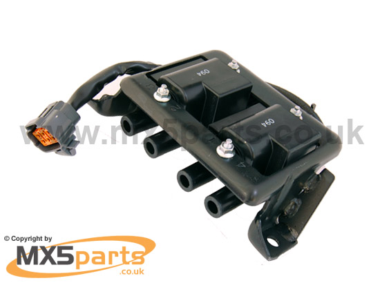

Bobine non credo dato che se si rompesse una bobina il motore andrebbe a 2 (abbiamo 2 sole bobine per 4 cilindri)
Posts: 9193
Quota Magic80 Rispondibullet Postato: 11 Feb 2012 alle 22:34
Tutte le 1.6 e 1.8 (NA e NB, ignoro le NC) hanno 2 bobine, che si trovano tra la paratia parafiamma (vasca dei tergicristalli) e la testata.
Le 1.8 FL le hanno direttamente su 2 candele.

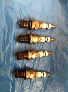

Quota andreone82 Rispondibullet Postato: 13 Feb 2012 alle 15:32
risolto erano le candele dell'era dei dinosauri!!!!

Quota andreone82 Rispondibullet Postato: 13 Feb 2012 alle 16:39
Si si mi era rimasto di cambiare solo le candele ora sta tutto in ordine dovrò solo far tirare le cinchie nuove che si sono assestate poi cambio i dischi e pasticche che già ho preso appena le ho tirate fuori ho detto: e queste me le devo tenere per ricordo ci faro' un oggetto d'arredo!!!!
