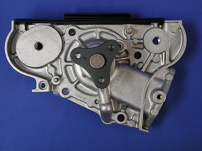

Sono appena passato dal mecca a ritirare il preventivo 280 euro senza la pompa dell'acqua altrimenti + 80 euro credo che come prezzo ci siamo che ne pensate!!! Che voi sappiate la pompa dell'acqua e interna o esterna!?!?!? [object HTMLImageElement] [object HTMLImageElement]
Posts: 13261
Quota tipiaraldici Rispondibullet Postato: 28 Set 2011 alle 09:55
fai senza indugio anche la pompa dell'acqua che si trova all'interno del cofano......ma esterna al blocco!!!
Modificato da tipiaraldici - 28 Set 2011 alle 10:28
Quota ddamiano Rispondibullet Postato: 28 Set 2011 alle 10:08
parliamo di pezzi di ricanbio commerciali ovviamente???
Quota andreone82 Rispondibullet Postato: 28 Set 2011 alle 10:41
Si pezzi conformi all'originale di ottima qualità credo che sia la stessa marca che li fa per la Mazda senza logo automobilistico prezzo dei pezzi totale 170 euro
Quota ddamiano Rispondibullet Postato: 28 Set 2011 alle 10:50
Il prezzo mi sembra ottimo....
