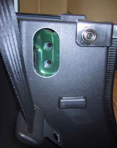

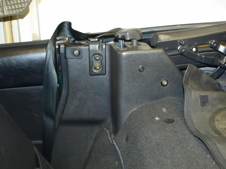

Guys, trovata la guida per il montaggio HT con le foto qui https://www.mx5oc.co.uk/forum/forums/t/835.aspx
Da quello che leggo, i pannelli laterali di plastica una volta smontati nella parte posteriore dovrebbero avere l'invito già pronto per tagliare l'ovale nella posizione corretta. Ci provo questo fine settimana.

operazione più complicata a dirsi che a farsi:
1) smontare le plastiche laterali
- togli i battitacco (si sfilano verso l'alto perchè sono fissati a pressione)
- togli le viti che fermano le plastiche (una sul montante portiera e una nella zona del castelletto cintura di sicurezza) e la clip (cacciavite da orologiaio, alzi la zona centrale e sfili)
- togli il piccolo inserto ad u che chiude la plastica dietro al castelletto cintura
- a questo punto puoi sfilare la plastica che è tenuta solo dalla guarnizione del giroportiera e dalla moquette verticale dietro al sedile.
2) forare le plastiche
- sposta il rivestimento insonorizzante  nella zona alta e troverai gli ovali delle asole da forare.
- utilizza una sega a tazza da 3cm facendo il foro guida dall'interno verso l'esterno
- il foro finale fallo con la tazza fallo dall'esterno all'interno, il gancio copre e perdona eventuali errori ma meglio non correre rischi
3) rimonta il tutto e monta gli attacchi (vite torx) non stringendoli a morire
4) monta l'ht, aggancia i ganci e solo adesso stringi a morire.
in un paio di orette hai fatto tutto, ricordati che l'attacco copre eventuali imperfezioni del foro.

Quota tabaccaio Rispondibullet Postato: 13 Ott 2011 alle 18:09
Questo pe rle NBfl che non hanno i fori, per fortuna NB e NA hanno le plastiche già forate il che rende tutto molto molto più semplice
