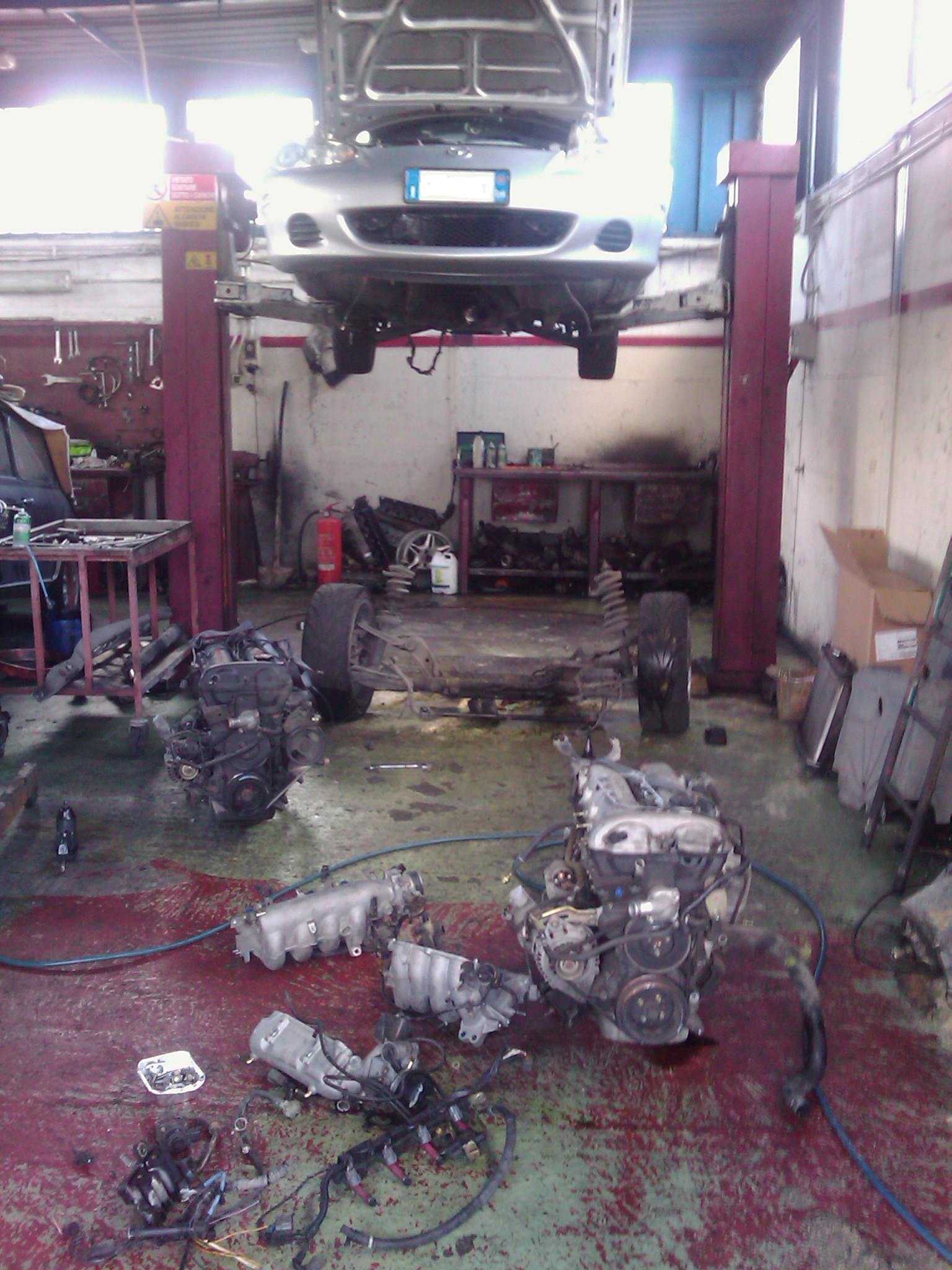

Quota matsilver Rispondibullet Postato: 19 Nov 2010 alle 22:49

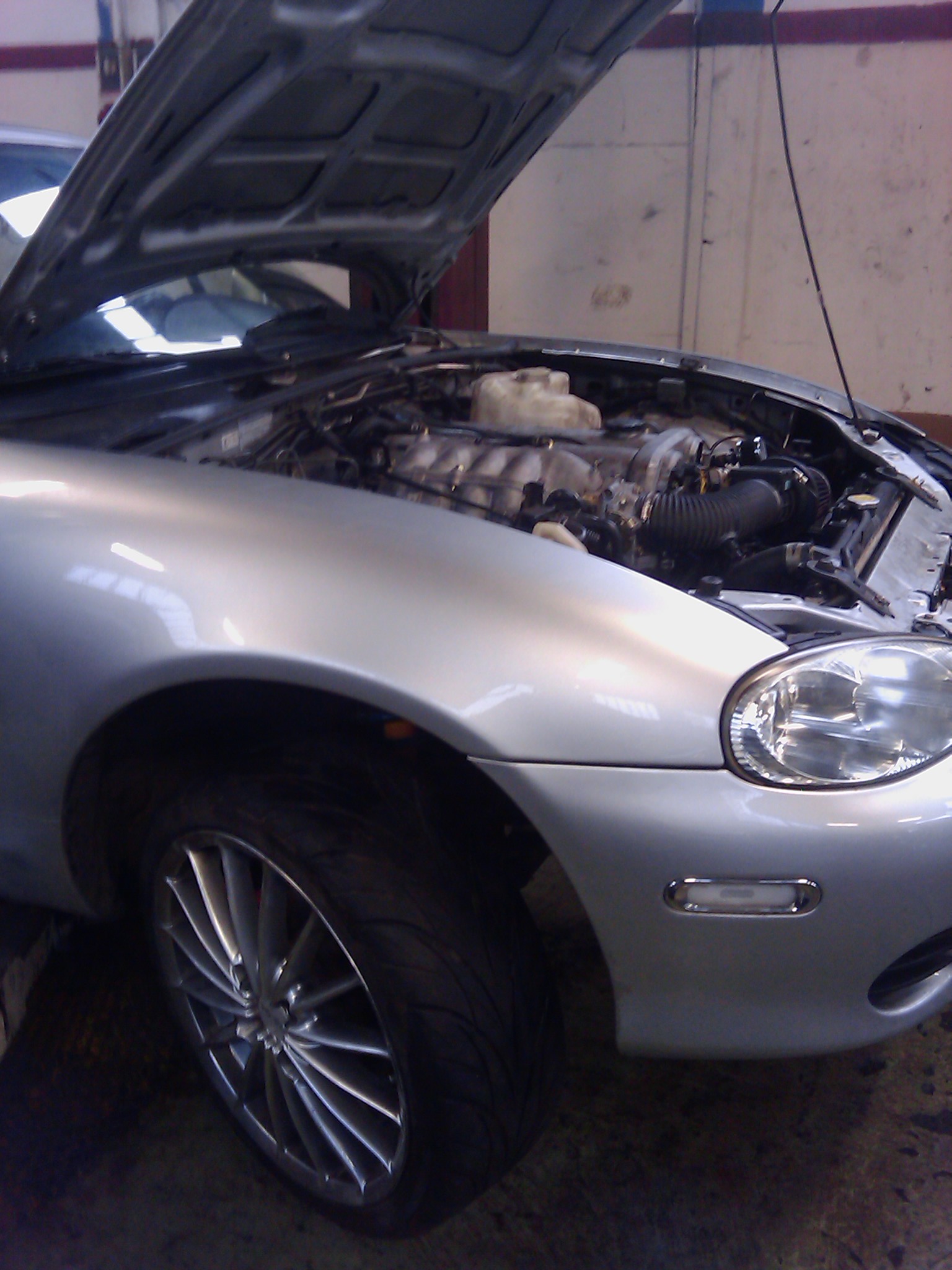

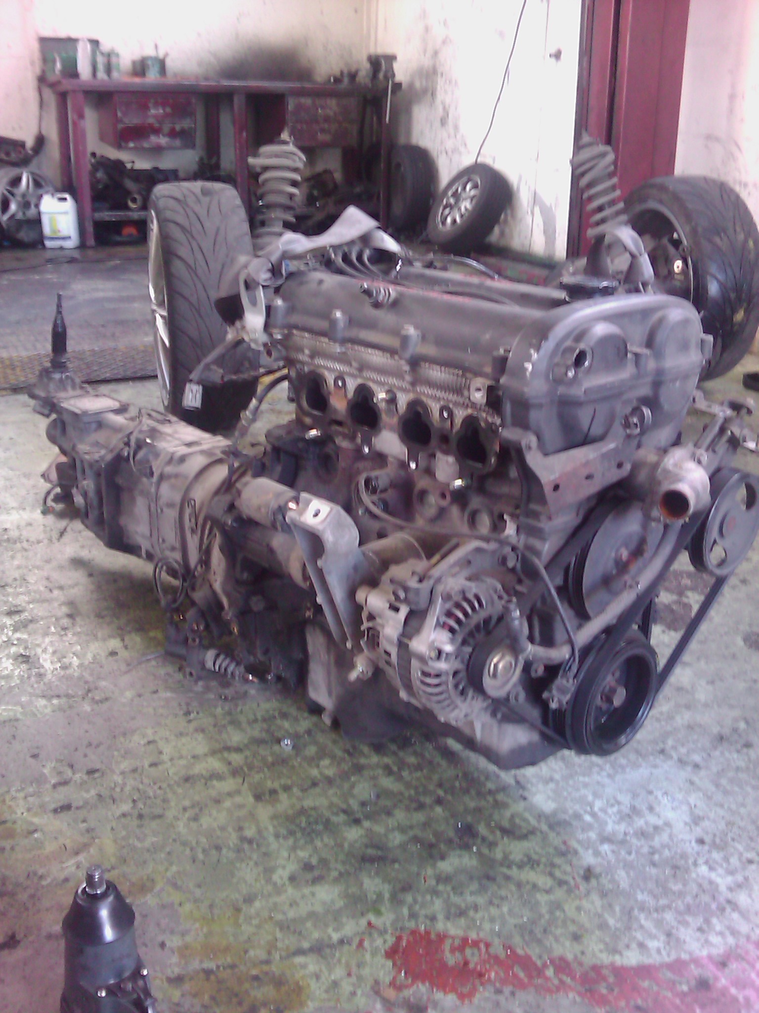

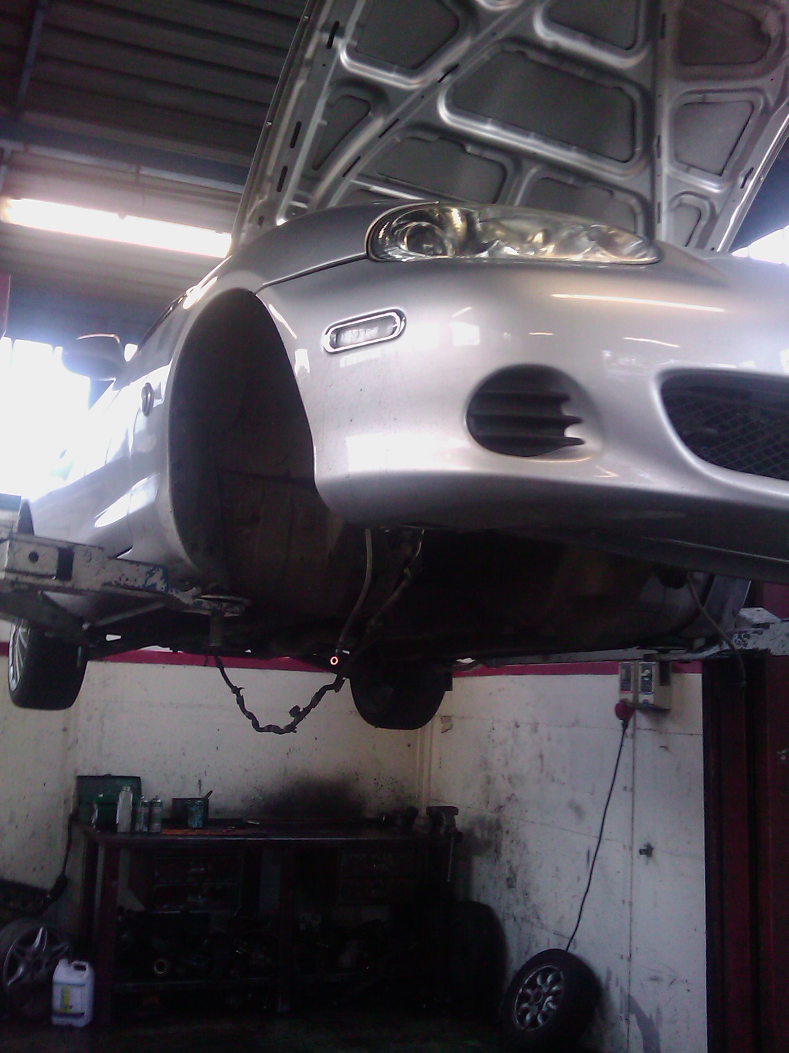

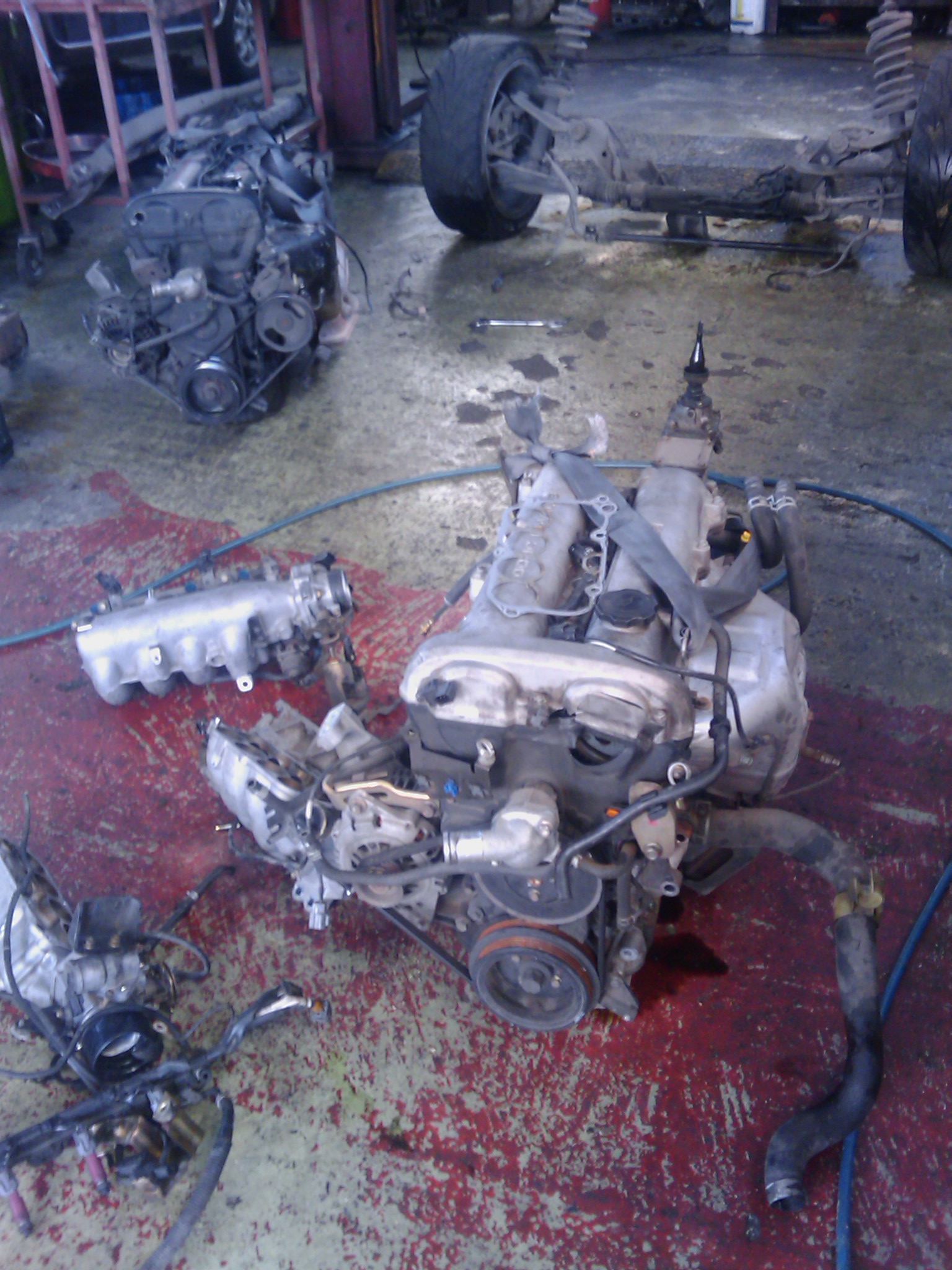

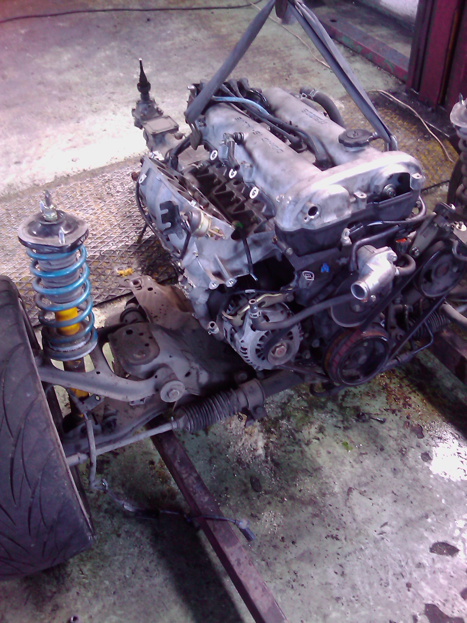

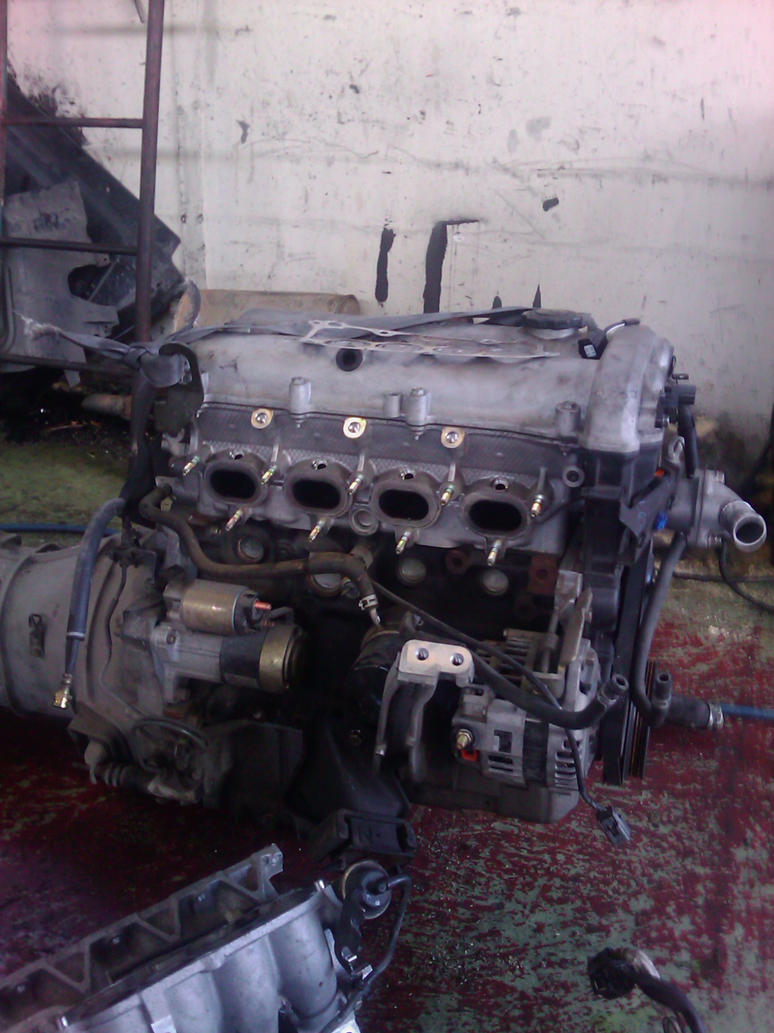

ok ragazzi lavoro finito domani la prendo. come avete chiesto ho fatto qualche foto del lavoro e ve la posto spero vi piacciano... ah gia che c'ero ho liberato anche lo scarico lasciando solo il silenziatore finale...

Quota matsilver Rispondibullet Postato: 19 Nov 2010 alle 23:35
macchina svuotata
motore in lavorazione
il mio 1.6
il 1.8
motore e ammo rimontati sull'avantreno
tutto rimontato!!! che spettacolo!!!

Quota Magic80 Rispondibullet Postato: 20 Nov 2010 alle 09:04
Complimenti Mat!!!!!!!!!!
Curiosi di sapere come ti troverai!!
Cmq minchia che impressione senza avantreno
Quota kecco Rispondibullet Postato: 20 Nov 2010 alle 10:03
Complimenti! Deve essere una bella sensazione rimettersi al volante della tua auto e sapere che non è più la stessa sotto sotto... :D
