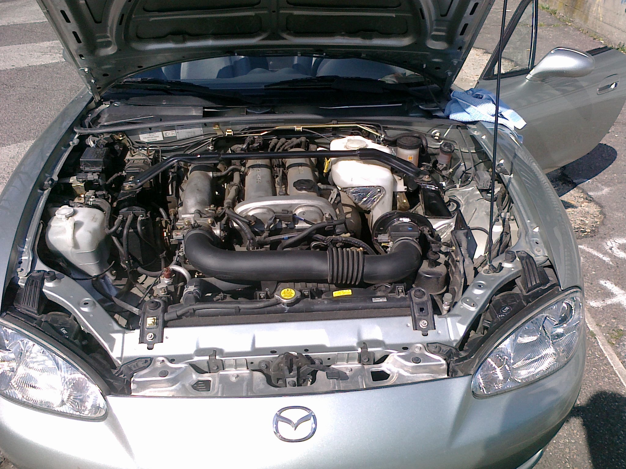

eccomi al primo post tecnico sulla mia twins...
allora,il vecchio proprietario ha installato un filtro conico della k&n eliminando quindi l'air box originale.
naturalmente la macchina fà un bel rumore superati i 3000 giri ma secondo me questa impostazione di aspirazione mi crea solo problemi.
sui bassi avverto un bel vuoto,così come i consumi m sembrano un pò elevatini....
a voi risulta che quest'ultimi siano influenzati negativamente dal cono???
in sostanza vorrei rimettere air box originale con un bel pannello k&n che dicono faccia recuperare un pò di brio sui bassi ma soprattutto che riesca a migliorare i consumi in generale...
come faccio a montare l'air box? avete uno schema da seguire???

esatto,non riesco a capire come diavolo era messa la scatola... ok nello stesso punto del cono,però non riesco a ricollegare i pezzi...
forse è il caso che vi fotografo quello che ho e partiamo da li

Postato originariamente da camuffo
.... secondo me questa impostazione di aspirazione mi crea solo problemi.
A camuffo, te l'avevo detto io de prenne 'a sporte !!!!
A parte gli scherzi, hai un 1,6 da 110 cv, non puoi pretendere che tiri ai bassi. Io avrò cambiato 15 tipi di aspirazione, ma ai bassi non cambia na cippa. Comunque vedo che hai il tubo di aspirazione originale col suo risonatore tra termostato e radiatore; quindi non dovresti avere grandi perdite ai bassi con un conico (molto bello tra l'altro) al posto dell'air-box originale. Tieni conto che su NBFL l'air box originale è il componente dell'air intake che determina le maggiori perdite di carico. Leggi qua: http://autospeed.com/A_110680/cms/article.html
Fossi in te non metterei l'air box standard, ma una doppia curva in silicone tra debimetro e filtro; quindi lo indirizzerei verso il faro (li l'aria è più fresca) e lo isolerei con un heat shield fatto in casa.

ma guarda che non cerco prestazioni,la sento vuota ai bassi e sto dando colpa al cono ma se anche col pannello resta così a me non cambia nulla..la cosa che magari mi interessa è diminuire i consumi e secondo me questi sono leggermente influenzati dall'aggeggio...
però se mi dite che col panello non cambia nulla allora mi risparmio 40 euro e mi tengo quello che ho...

Guarda, le opinioni sull'intake sono tantissime e contrastanti. Fai così: prova a rimontare l'air box col filtro standard (senza stare a comprarti il k&N a pannello) e vedi come va e se consuma meno. Eventualmente se la preferisci così poi prendi il pannello.
