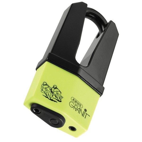

Questa mattina si è bloccato........e non vuole saperne di aprirsi...
stasera lo inondo di wd40 ma dubito possa funzionare perchè la chiave entra "troppo" nella toppa come se fosse proprio saltata la serratura....
chiaramente è di acciaio cementato ed ha bloccato lo scooter in un posto dove non c'è corrente....
che idee vi vengono in mente escludendo la termofusione nucleare ed i collegamento con un parafulmine sperando di non tornare indietro nel tempo ?

1) Metti la chiave e martella il bloccadisco su uno dei lati di spessore minore mentre provi a girarla. Serve qualcuno che si fidi delle martellate e tenga il bloccadisco in posizione.
2)inserisci tutta la chiave e tirala indietro di un'inezia, prova a girare.
3) smonta la ruota fai un salto da me. Non sono attrezzato per la termofusione ma adoro tagliare roba.
O si taglia il bloccadisco o si cambia direttamente il disco.
Probabilmente hanno provato a forzarlo.

wd40 vs abus

wd40 0 - 2 abus
adesso cerchiamo la seconda chiave....chissà

tipi 0 - 3 abus
la seconda chiave ha fallito
la mazzetta da 5 chili ha fallito
a questo punto si smonta la ruota ma ho un dubbio.......
la pinza del freno nel momento in cui sfilo il disco tenderà a "chiudere"...... che devo fare ?
smontata la ruota sceglieremo la strada da percorrere....
1) frullino termonucleare
2) smonto e butto il disco con abus attaccato.......

La pinza non stringe se non tiri la leva...
Se vuoi allargarla fai leva con un cacciavite o simile, il pistoncino rientra facilmente
