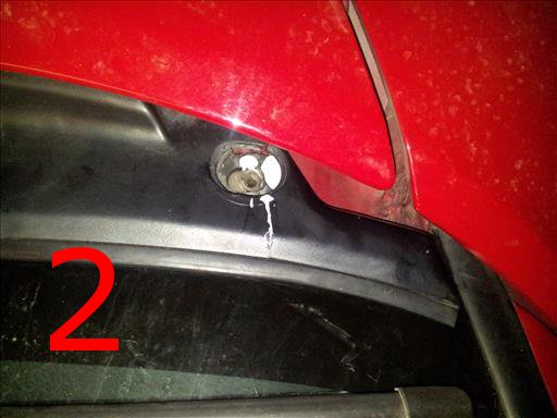

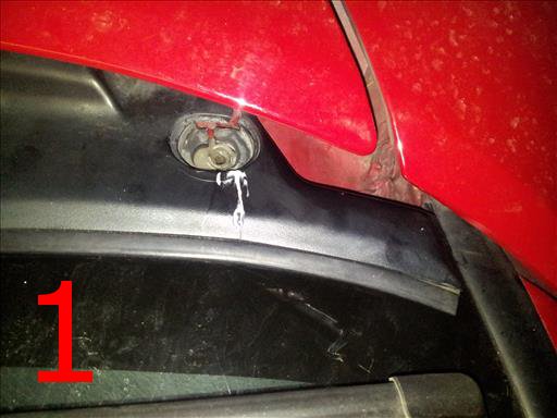

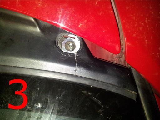

Mi fa piacere sapere che è una fascia solo estetica, comunque ho risolto in questo modo.
Nelle foto 1,2,3,4 (la 4 la devo fare) la mia soluzione (banale).
Smonto la vite e metto del vinavil:
Un altro pò di vinavil anche intorno al buco:
Rimetto la vite ma con una rondella che serra l'angolo spezzato:
Richiudo il tutto con il tappino, il risultato dovrebbe essere esteticamente buono:
