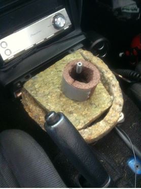

Ciao,
vorrei sostituire cuffie e olio torretta sulla mia NA e con l'occasione vorrei anche cambiare la lana isolante (completamente usurata) ma non riesco a trovare i pezzi.
Da quanto ho capito sono 3: un "tappetino" con il foro per la leva del cambio (FB01-64-495), uno lungo da mettere intorno al tappetino stesso (H001-64-493) e un cilindretto da mettere intorno alla leva stessa.
Il lavoro finito dovrebbe essere più o meno questo:
Qualcuno sa dirmi dove li posso comperare?
Ciao, Grazie e Auguri a tutti!
