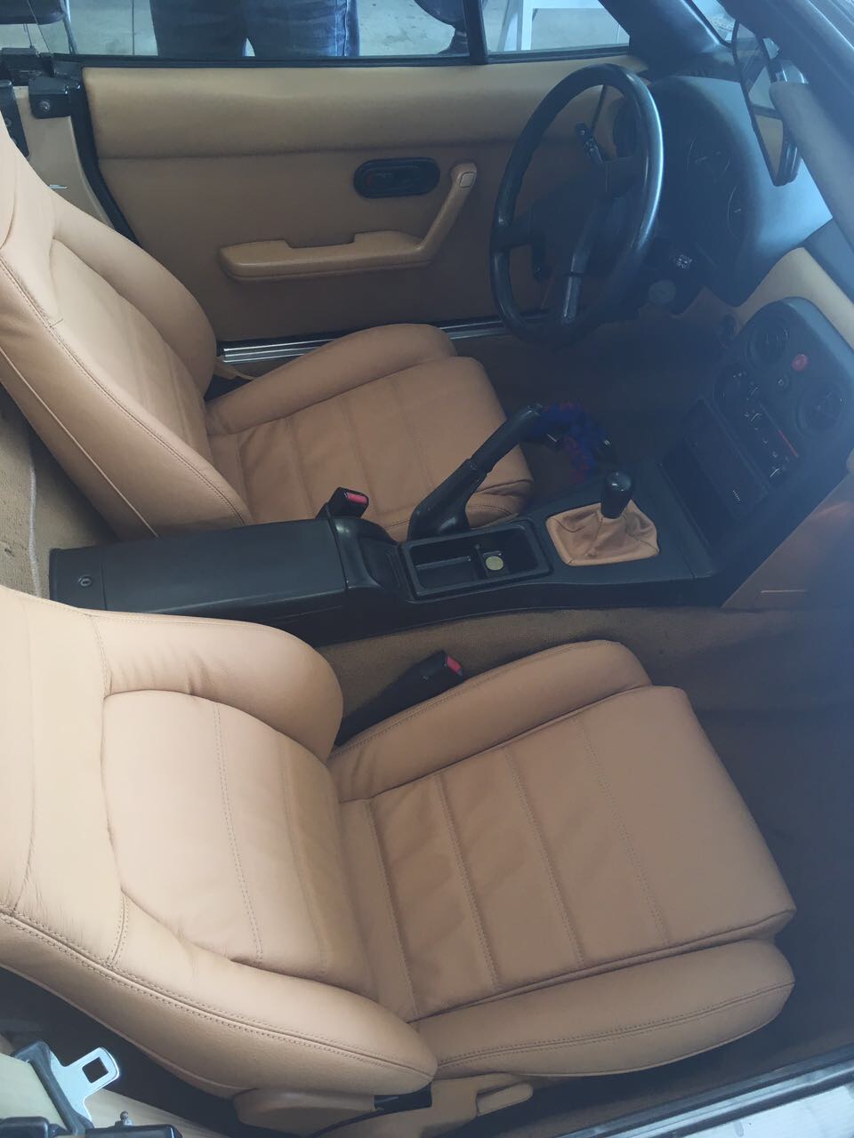

Eravamo rimasti alla scelta dello scarico ed eravamo anche in attesa di rifoderae i sedili.
Lo scarico è stato scelto: Mx5 Parts e suona che è una bellezza!! e credo lo abbiate più o meno sentito tutti! hihihi

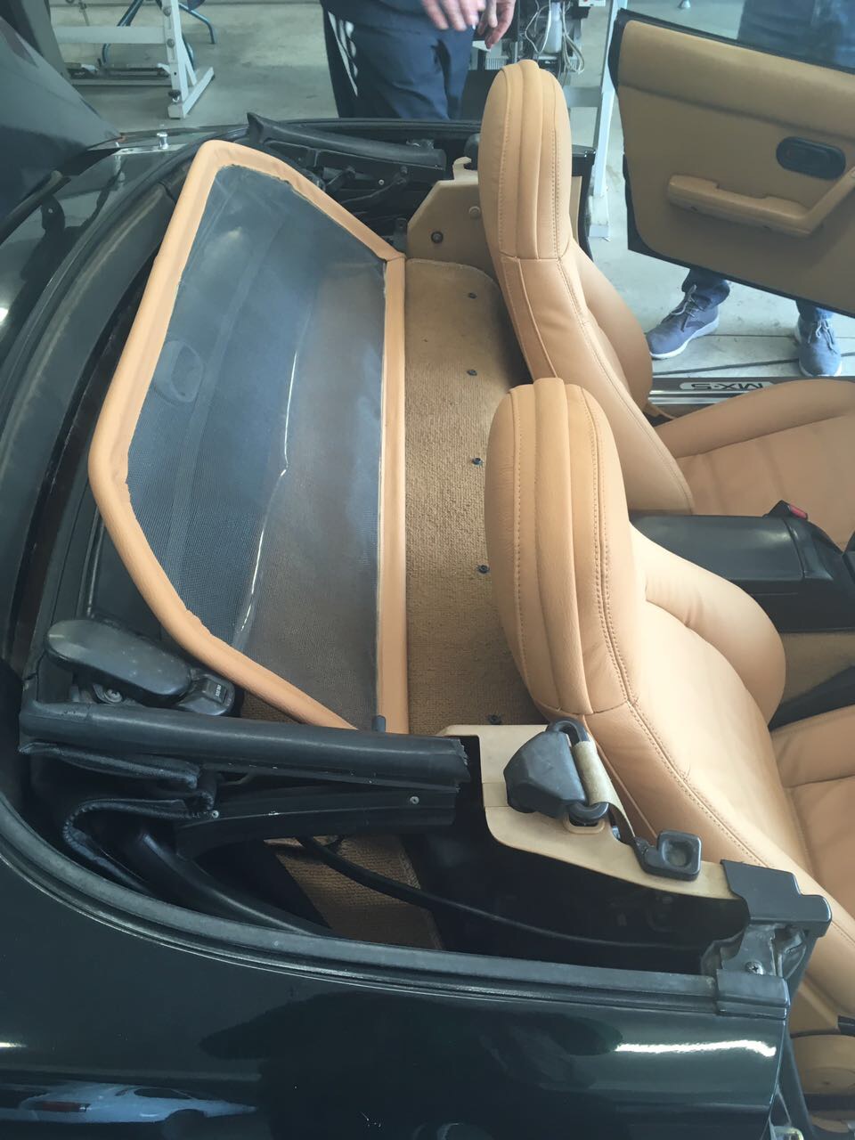

I sedili sono stati egregiamente rifoderati con una pelle molto molto simile all'originale e anche questi molti di voi li hanno gia visti dal vivo!
e come vedete ho approfittato per far foderare anche il frangivento per averlo in tinta.

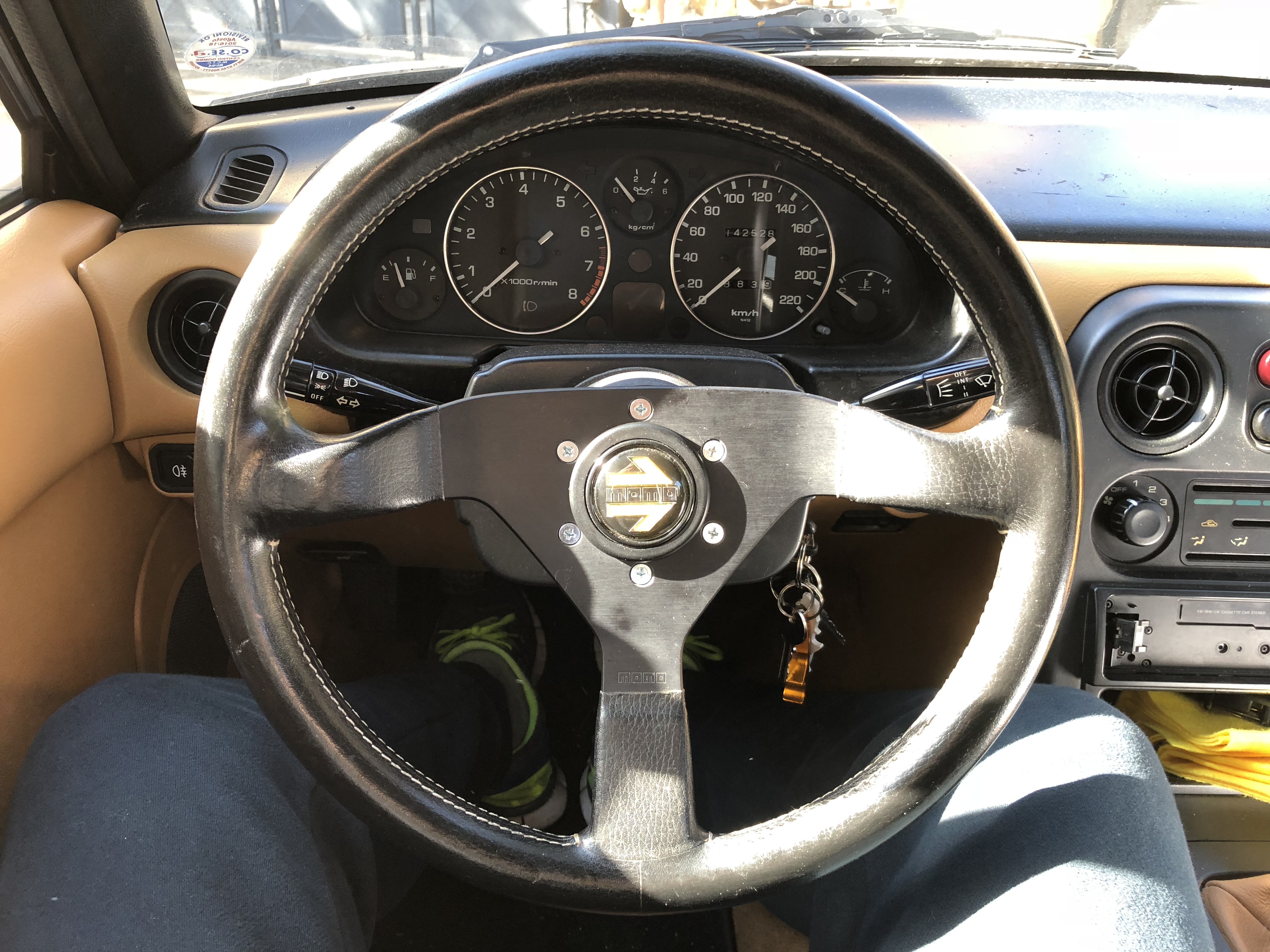

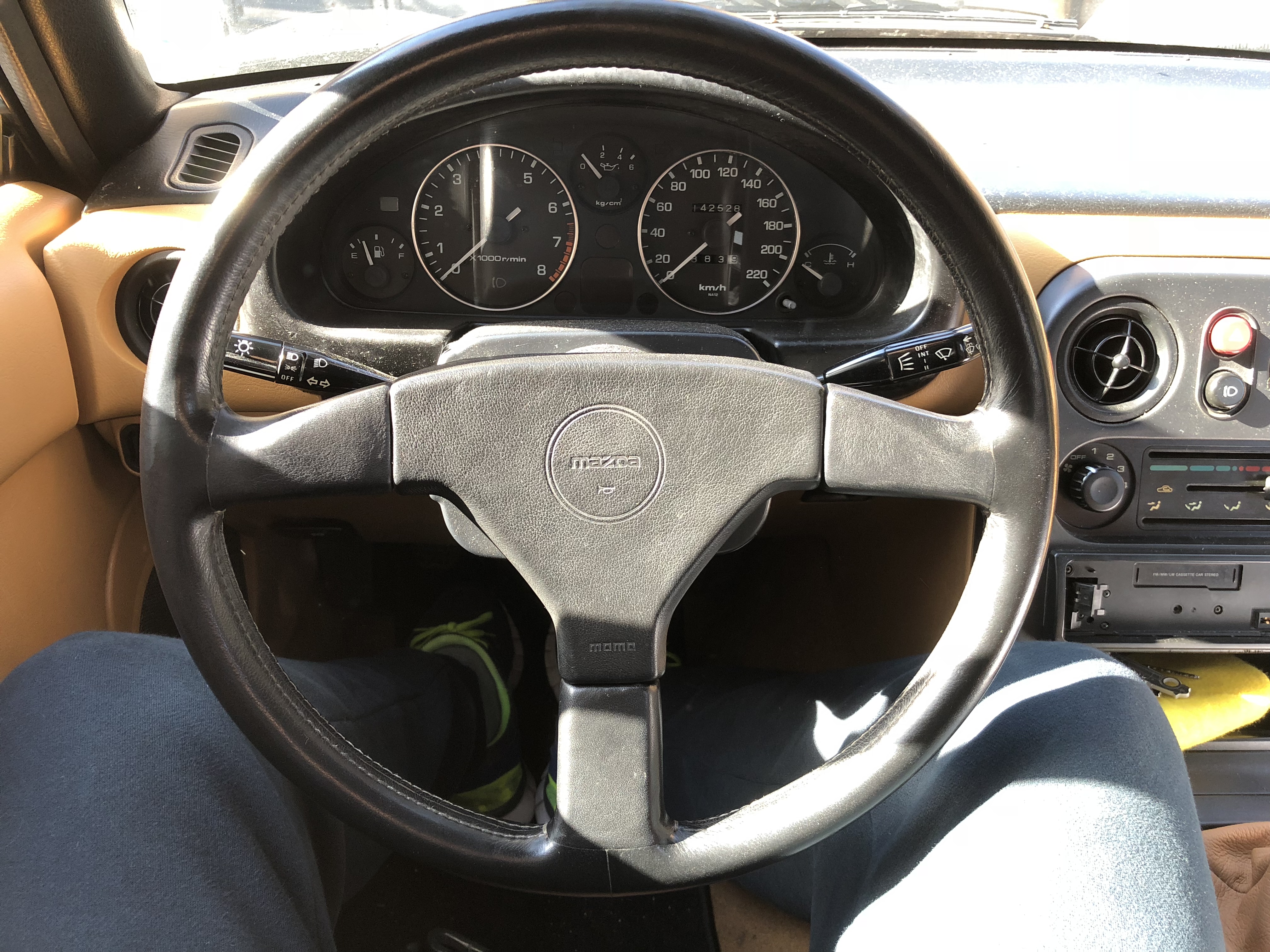

Dopodichè, vista la mia altezza e la mia impossibilità di poter usare il volante in tutti i suoi 360° (ci sbattevo con la gamba sinistra), dopo una lunga attesa e ricerca ho finalmete trovato una soluzione.
uUn MOMO Montecarlo da 350 mm per sostituire il bellissimo, ma purtroppo ingombrante, MOMO "timone" originale da 370 mm.
Risultato ottimale, dopo una prima guida in città ho notato una grande differenza.
Momo originale
Momo Montecarlo
Spero di poterlo provare per bene a breve con una guida un po' più veloce e capire anche se e in caso quanto cambieranno le sensazioni di guida..ma promette decisamente bene!

Quota bse50 Rispondibullet Postato: 10 Feb 2018 alle 14:45
Fossi in te proverei anche un mozzo leggermente più lungo.
Essendo tu longilineo dovrebbe aiutarti non poco ad avere una posizione di guida corretta, evitando di doverti regolare sulla lunghezza delle gambe anziché quella delle braccia.

Quota andreone82 Rispondibullet Postato: 10 Feb 2018 alle 17:23
Io ho messo il nardi deep corn da 33 scamosciato! Mi trovo da dio e sai che sono lungo come te!

Quota Little Boy Rispondibullet Postato: 11 Feb 2018 alle 15:09
Al mozzo più lungo non avevo pensato..effettivamente si allontanerebbe dalla ginocchia e starei più comodo..non so se poi potrebbe diventare troppo vicino però..🤔 ma ci sono degli spessori per i mozzi?o serve necessariamente tutto un mozzo nuovo più lungo?
Eh anche io avevo pensato di passare al 33 ma avevo paura a fare un cambio così drastico...poi credo che fare manovra senza servosterzo con un 33 comincia ad essere una bella palestra...😂 tu hai il servo o no?

Quota bse50 Rispondibullet Postato: 11 Feb 2018 alle 15:43
Prendi tutto il mozzo ;)
Quota andreone82 Rispondibullet Postato: 12 Feb 2018 alle 09:23
Si ho il servosterzo!
