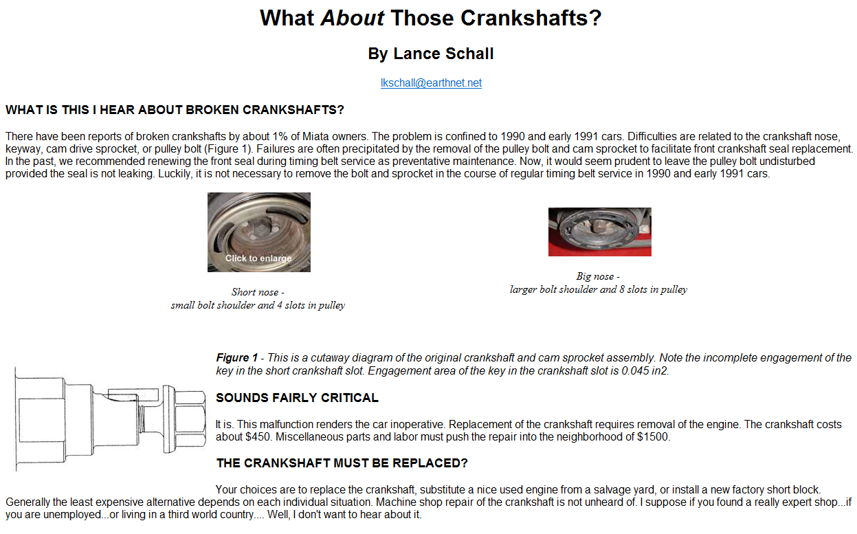

Aspè mi sono spiegato male.
Con albero motore lungo non intendevo uno stroker con corsa lunga ma semplicemente rimpiazzare lo short nose con un long nose, chiaramente sempre 1.6 (o poco piú se si rialesa un pelo).
Si può fare questo si?
Revisionato il motore a quel punto via libera alle modifiche
Quota bse50 Rispondibullet Postato: 27 Set 2013 alle 08:50

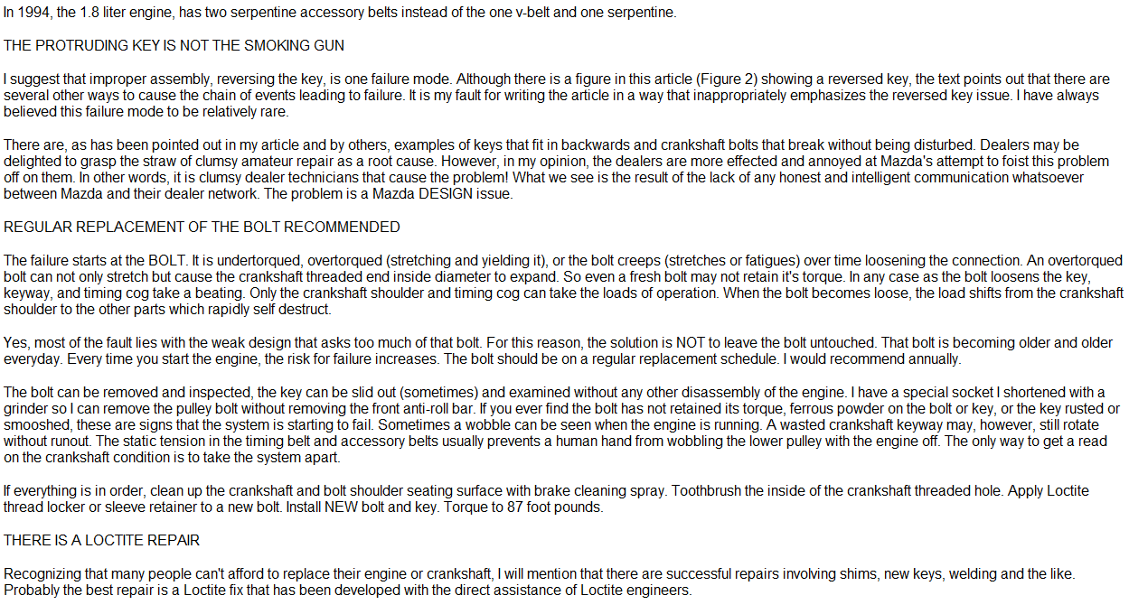

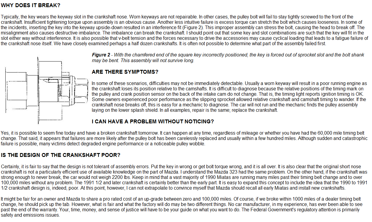

Lo short nose dà problemi solo se installato male. Io non mi preoccuperei troppo. Gli alberi hanno la stessa corsa e sono intercambiaili comunque: http://www.miata.net/garage/crankshaft.html

Quota Guests Rispondibullet Postato: 29 Set 2013 alle 07:59
Ottimo l'articolo sugli alberi motore!
Personalmente, se mai dovró fermare l'auto x lavori grossi di motore, in occasione di una revisione completa cambieró anche quello.

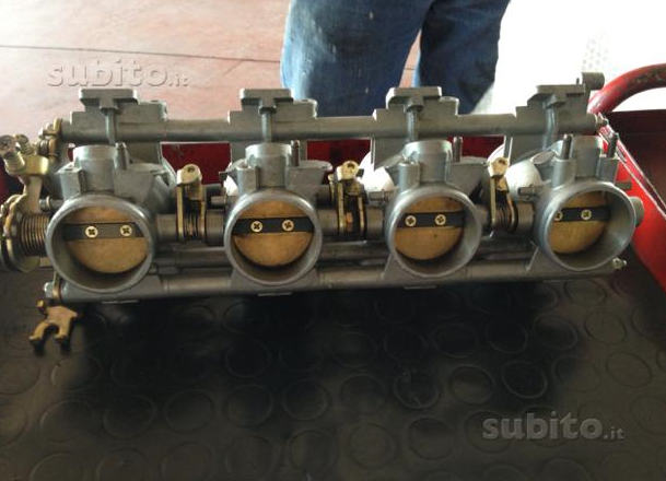

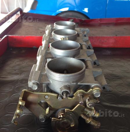

Per tornare OT, dopo una lunga e ossessionata ricerca sul web si evince che trovare un corpo farfallato "4age" di una corolla AE86, non è proprio una passeggiata.
Ok...sappiamo dove comprare l'adattatore...e poi? Ce ne sono 2-3 su ebay in america... costicchiano e tra spedizione ed altre spese il prezzo precita in una spirale che punta al salasso.
C'è un particolare interesse che genera questo "4age" ed anche questo non aiuta nella reperibilità.
Quota bse50 Rispondibullet Postato: 05 Ott 2013 alle 13:04
L'alternativa sono i Jenvey, oppure corpi di un qualsiasi motore 1000cc motociclistico con adattatore.
Il vantaggio dei corpi del 4age sta solo nella disponibilità dell'adattatore ;)

Quota Guests Rispondibullet Postato: 05 Ott 2013 alle 20:10
Ma se uno raccorda 4 c.f. Da moto coi colli in alluminio stock tagliati e 4 manicotti in silicone?
Quota bse50 Rispondibullet Postato: 05 Ott 2013 alle 20:12
La sezione è pessima ed il diametro infimo!
Guests
Guest
Guest
Quota Guests Rispondibullet Postato: 06 Ott 2013 alle 07:29
Beh ma l'alluminio si lavora bene peró. Ed il costo è quasi nullo.
Se qualcuno ha un collettore di aspirazione che gli avanza...
Quota Dangerfield Rispondibullet Postato: 06 Ott 2013 alle 08:03
link questi potrebbero andare bene.
