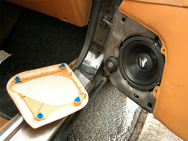

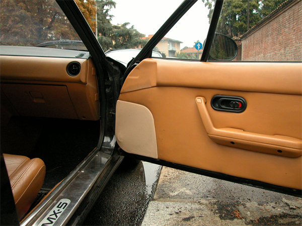

Tanto per capirci, ecco come intendo io un due vie... e soprattutto come tranquillamente ci stia tutto sotto la griglia originale, senza tagliare o rompere pezzi più grandi dello sportello o del cruscotto... occhiolino

Si vede il marsupio???
nella prima foto si vede il tw chepreme..cmq ottima soluzione, curioso di sentirla

...Infatti...
E' una cosa che non m'è mai particolarmente piaciuta... prima o poi quei Tw saranno sostituiti con qualcosa di più piccolo, tipo i Kef da 19mm o dei Rockford da 14mm; in questo caso sì, ci aggiungerei anche il Mr... ;)

Noto solo ora però che hai messo altro li dentro..materiale anti vibrazione??

Quota Eunos Rispondibullet Postato: 16 Gen 2009 alle 10:19
Doppio strato di foglio d'alluminio catramato all'interno dello sportello e fogli di Foam adesivo su tutta la parte interna, sotto al pannello... cool
Una zavorra da niente... hihihi

eunos, bel lavoro ma i tweeter così in basso non ti danno un immagine sonora troppo bassa?
Anche se sono brutti, non sarebbe meglio metterli alla base del parabrezza?
Quota Eunos Rispondibullet Postato: 18 Gen 2009 alle 17:12
Era il mio timore... invece così arretrati restituiscono comunque un'immagine più che credibile... al limite del kick-panel! idea
Avevo pensato al Tw "libero" sul cruscotto, ma i vifa son troppo grandi; di conseguenza un'evoluzione del sistema potrebbe essere con dei Md a cupola da 40mm della Nashville e i Tw della Rockford da 14mm... dico proprio quelli perché già ce li ho! cool
