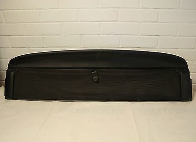

ciao ragazzi, pensavo di continuare a scrivere qui così da portare avanti il topic man mano che faccio i piccoli interventi di restauro che necessita la piccola, o se magari mi serve qualche piccolo consiglio senza aprire tutte le volte un nuovo topic per cose non troppo rilevanti tipo questa:
sto cercando un frangivento e vorrei sapere se questo tipo fitta su NA senza doverlo adattare e se è abbastanza efficace.
Sapete aiutarmi?
Grazie!
(admin, ditemi voi se posso procedere così o è preferibile aprire tutte le volte un nuovo post)
Quota IL_corradone Rispondibullet Postato: 21 Ott 2016 alle 14:15
Da fittare fitta ma non vale un granchè...è di serie su nb ma di aria dietro la cervicale ne passa quanta ne vuoi
Meglio rivolgersi a quelle fatte proprio per NA: sono più grandi,leggere ed a mio parere più belle.
Little Boy
Staff
Staff
Iscritto n° 3851
dal: 26/09/2014 23:35:17
Posts: 332
Quota Little Boy Rispondibullet Postato: 21 Ott 2016 alle 14:41
Benissimo, era ciò che avrei o forse non avrei voluto sentire!
Comuqnue se è così sta bene dove sta e rimando l'acquisto a quando me ne capita uno per Na!
Grazie!
Quota IL_corradone Rispondibullet Postato: 21 Ott 2016 alle 14:50
Beh si: usati stanno sui 50/60 euro...quelli originali per le mie NA alla fine nuovi mi sono costati poco di più (li vendono anche su ebay).
Quota IL_corradone Rispondibullet Postato: 21 Ott 2016 alle 14:59
Un momento: andando sulla baia i prezzi sono cambiati e non di poco
Comunque con 99 euro li trovi commerciali ma identici agli originali (o quasi).
Quota kecco Rispondibullet Postato: 21 Ott 2016 alle 19:45
il frangivento della nb fa la sua egregia funzione, ma non sarà mai una retina come quello che ti consiglia Il Corradone. Sinceramente ho sempre pensato che tutta quella plastica fosse poco in linea con la na, mentre sulla nb si uniforma meglio.
Prendilo in caso lo rivendi, sono un accessorio che riesci a ripiazzare.. se poi sei paziente aspetta di prendere uno originale .. ps, se lo trovi tan sei un mito! :)

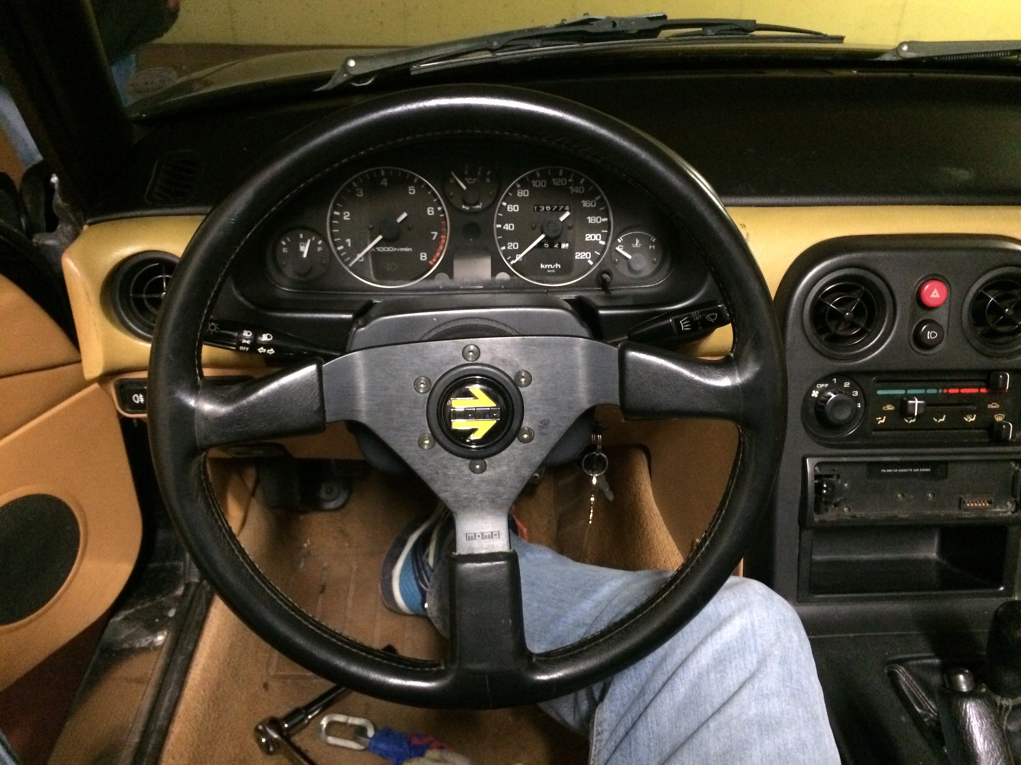

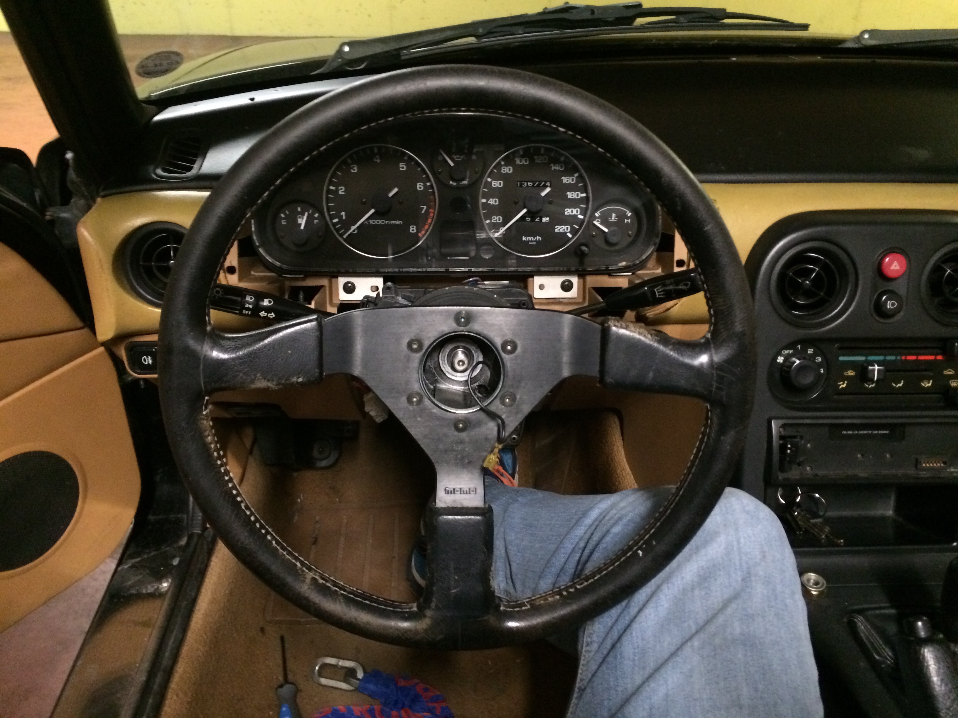

Quota Little Boy Rispondibullet Postato: 14 Apr 2017 alle 13:19
cari tutti eccoci per qualche piccolo aggiornamento ( MARK è tutta un'altra cosa lo so!! hihihi)

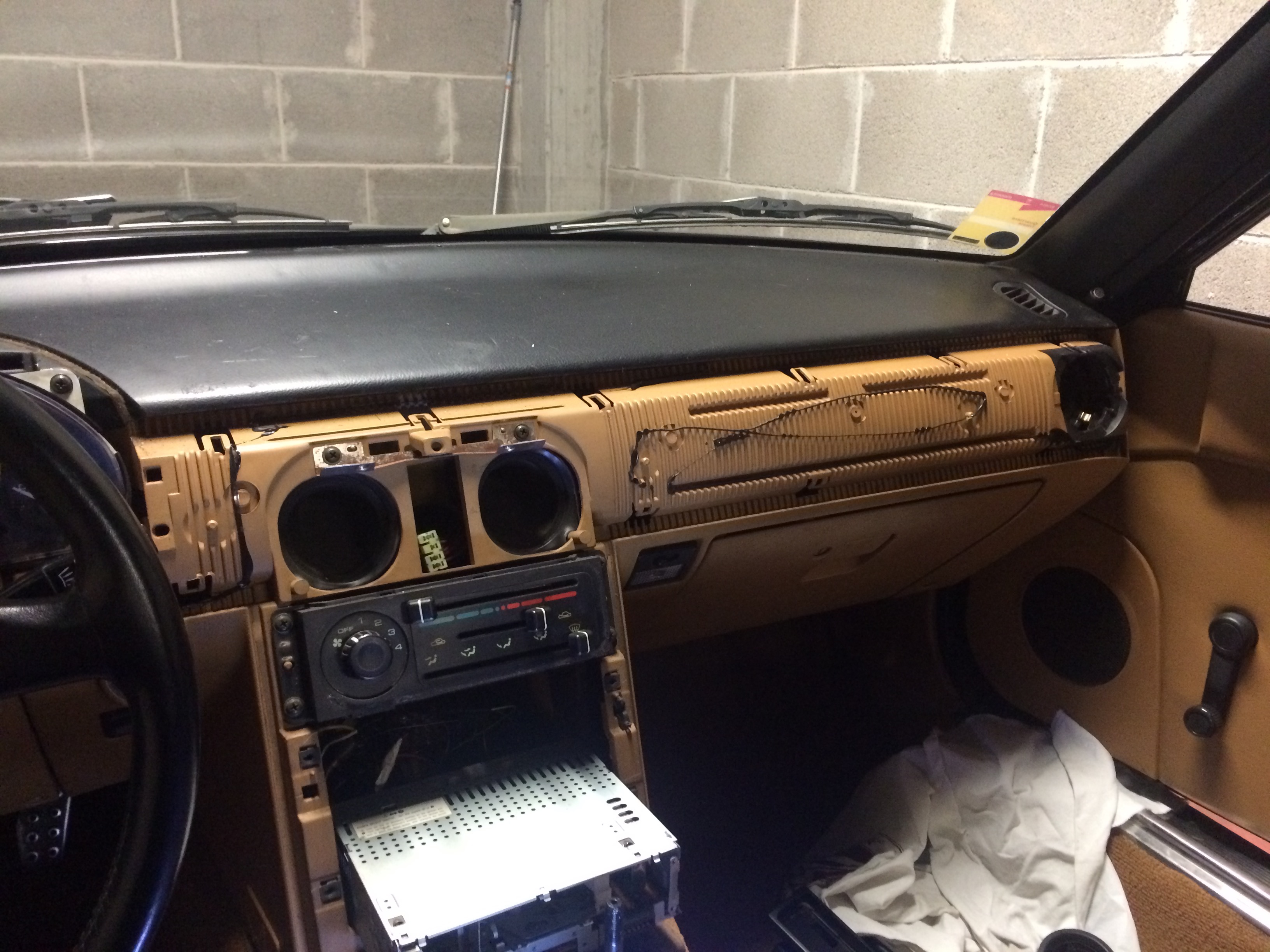

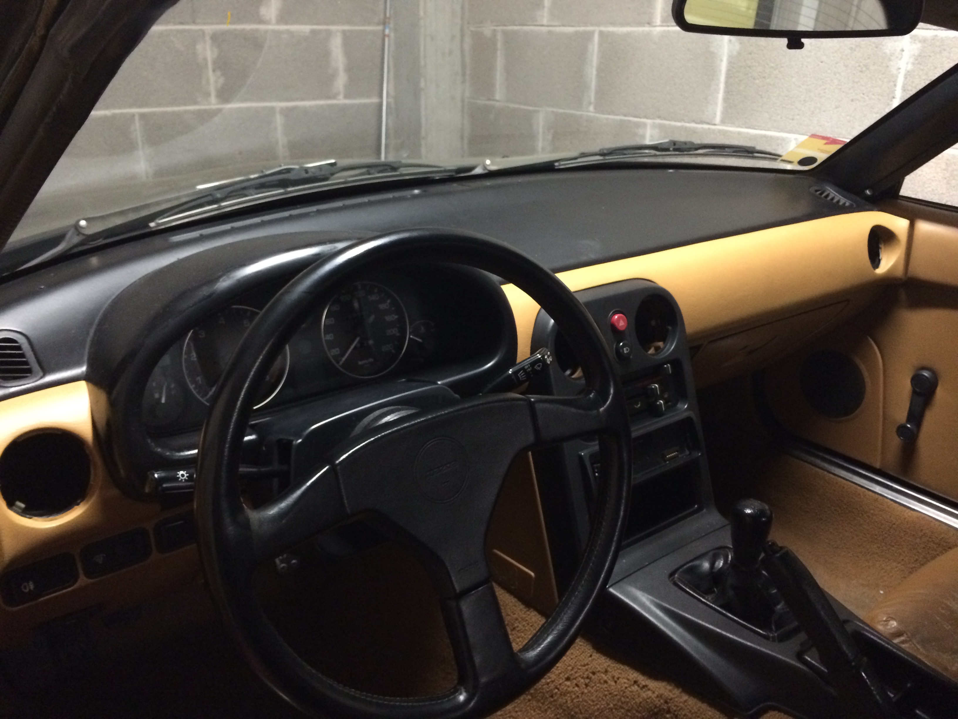

per me tutti i vari upgrade/piccoli interventi di restauro vanno documentati e quindi eccomi qui:
primo passo sostituzione volante MOMO originale, il vecchio era decisamente in pessimo stato.
PRE:
POST:

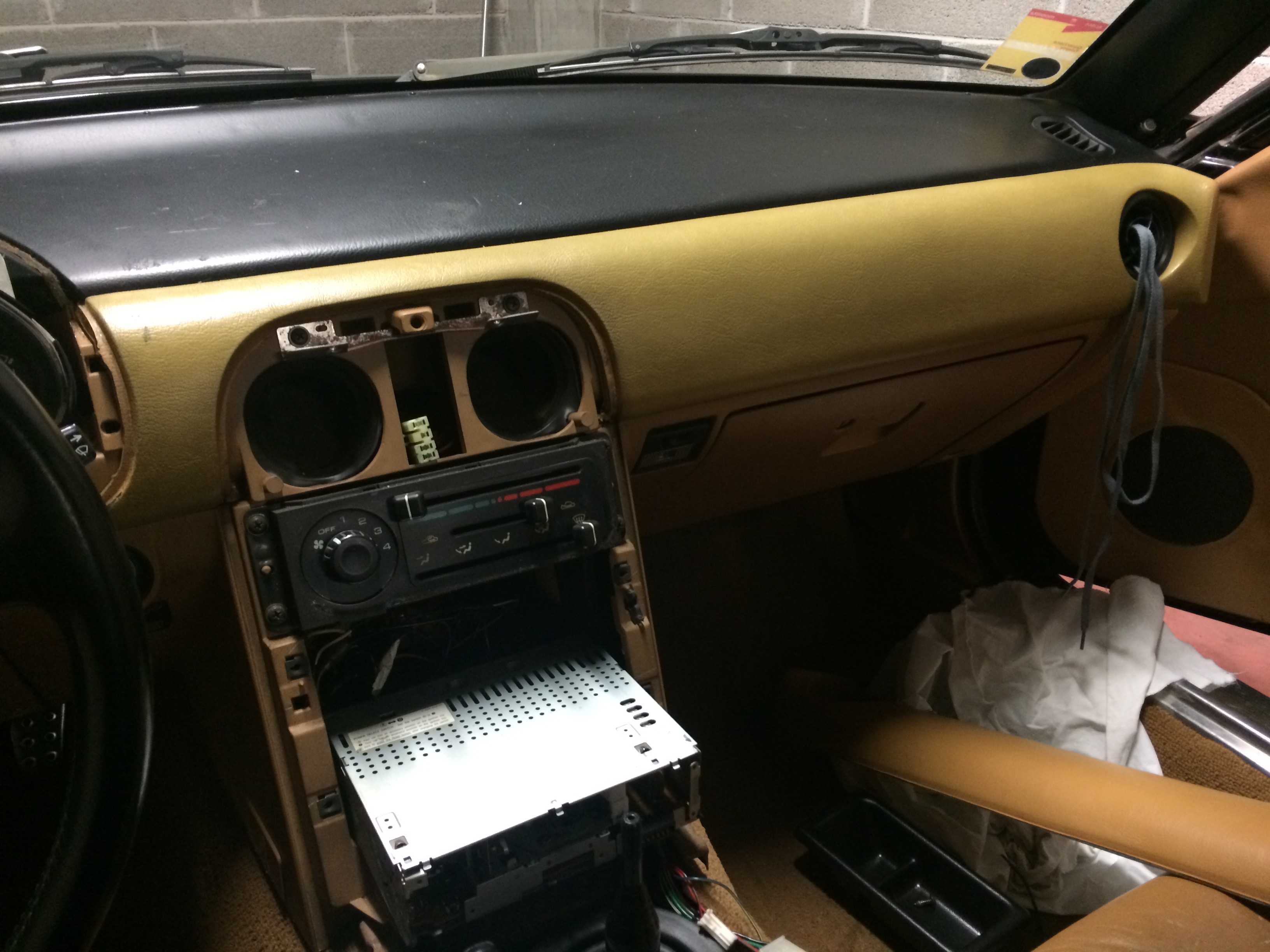

nella stessa occasione ho cambiato anche il devioluci che il vecchio aveva l'astina dei tergi rotta.

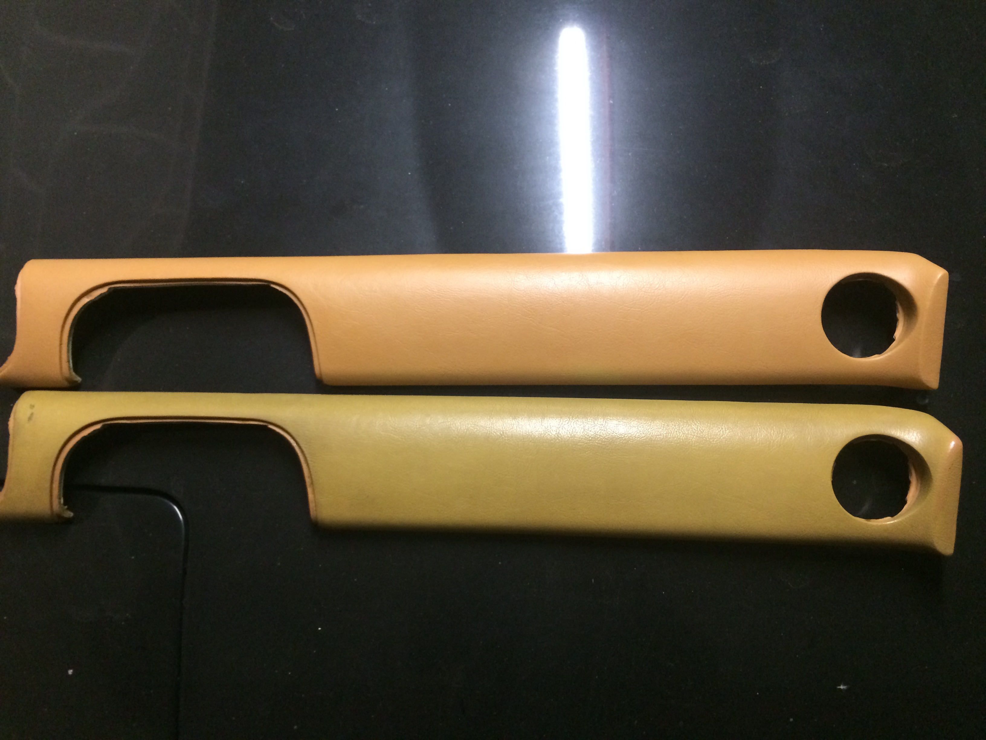

nella successiva seduta ho sostituito i pannelli porta che avevano la pelle tagliata e la fascia del cruscotto ormai ingiallita dal tempo:
PRE:
DURANTE:
POST:
differenze:
ai pannelli non ho fatto foto purtroppo.

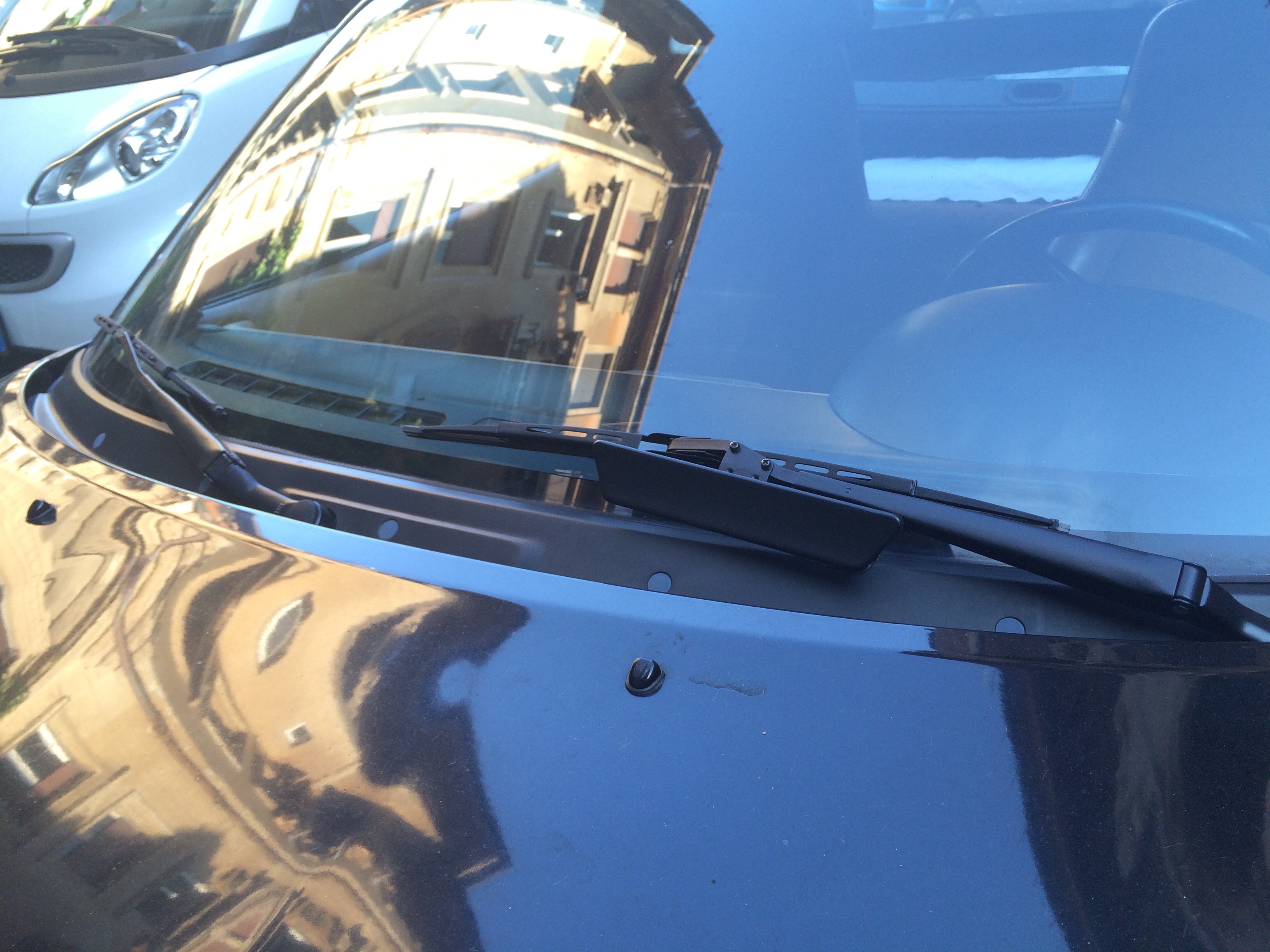

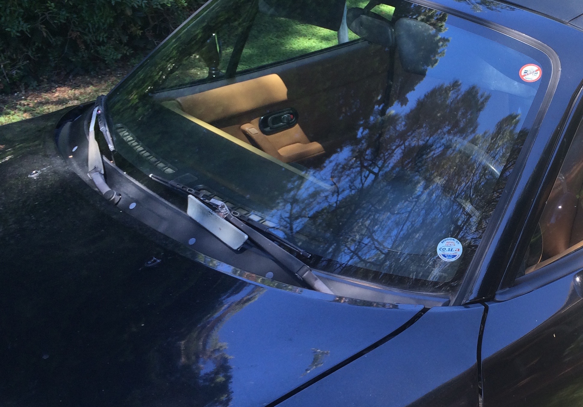

altro step, accurata verniciatura tergicristalli: carteggiati, mano di fondo e poi più mani di vernice e risultato ottimo!
PRE:
POST:

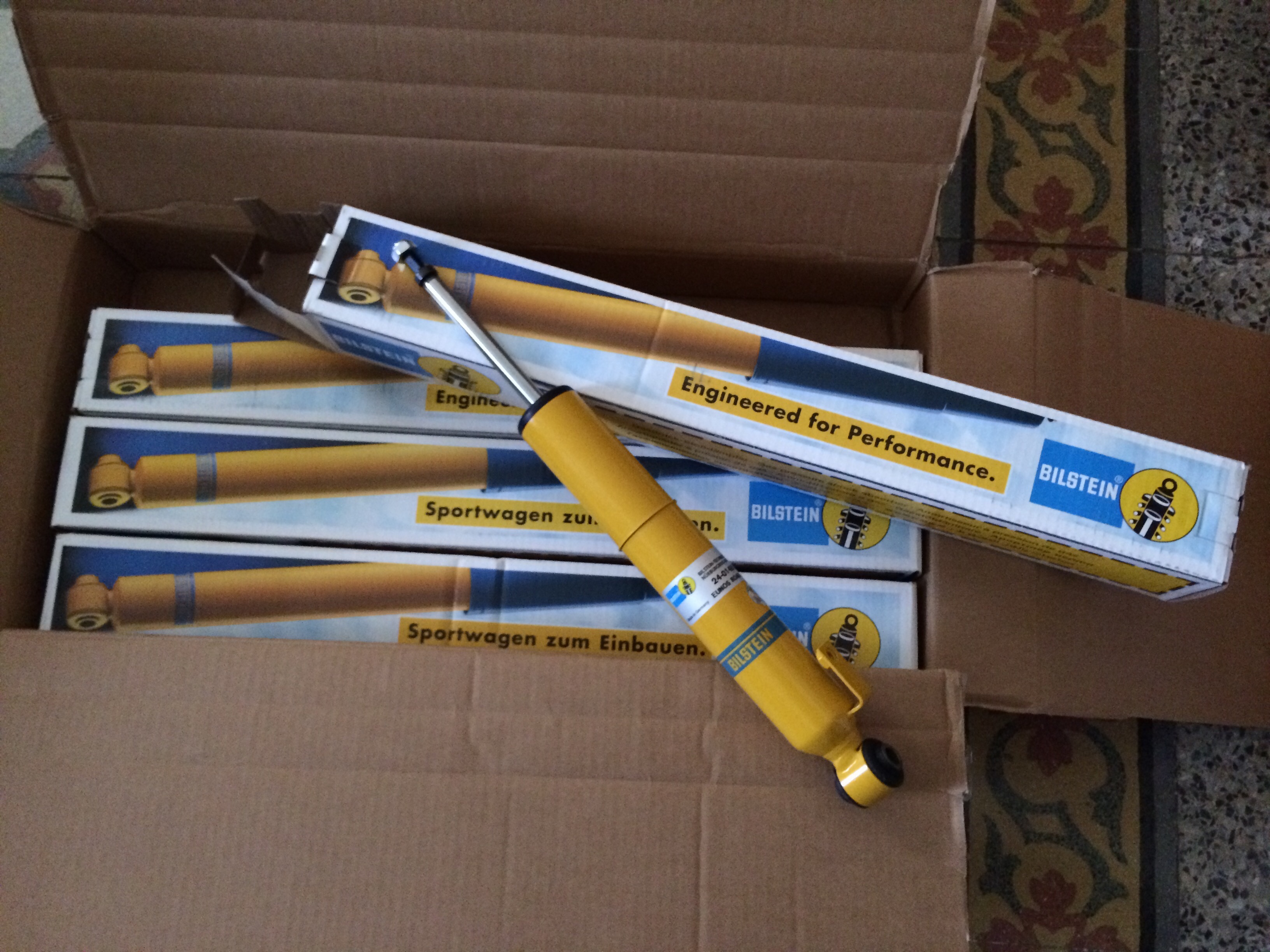

e poi le cose serie....dopo aver chiesto svariati consigli (frantumato le p***e a moltiride2) e dopo aver fatto tutte le mie valutazioni sono giusto alla conclusione che la migliore soluzione per le mie necessità sono loro:
b6 con molle stock e la macchina è un'altra cosa.
era urgente cambiarli quindi li ho comprati e montati in meno di una settimana.
al raduno birraiolo li ho potuti mettere alla prova e sono pienamente soddisfatto!
per chi vuole l'auto un po' piu rigida rispetto alla stock senza rischiare di toccare dappertutto e di non poter andare in giro per le buche di roma, a mio avviso è la soluzione ottimale!
ci tengo a ringraziare tutti coloro che mi hanno dato dritte, consigli e aiuti vari per fare tutte queste piccole operazioni senza fare danni!! siete speciali!abbraccio
