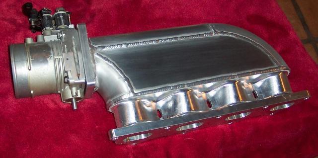

Questo è quello che sembra un plenum aftermarket completo...
link

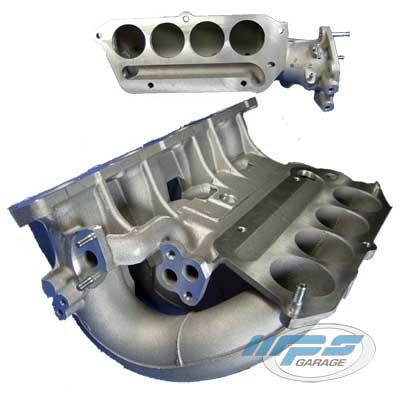

Questo è un pò più artigianale...
...ma non è possibile cambiare anche la farfalla d'ingresso dell'aria???... magari con un diametro superiore?

Sì la farfalla si può cambiare o alesare ma perchè? Tanto non fa da tappo...
Se vuoi milleottari rimediaste i plenum originali Mark ed io potremmo giocarci un po', tanto più che sono in 2 pezzi e non vanno risaldati!
