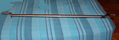

Quota bse50 Rispondibullet Postato: 06 Mar 2013 alle 15:37
Ecco la barra pre-rifiniture:
Quota kecco Rispondibullet Postato: 06 Mar 2013 alle 17:09
mi piace!!!

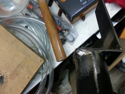

Quota Mark88 Rispondibullet Postato: 11 Mar 2013 alle 16:27
Non hai specificato però che grazie alla mia maestranza con il tig, la prima è finita e pronta da verniciare
