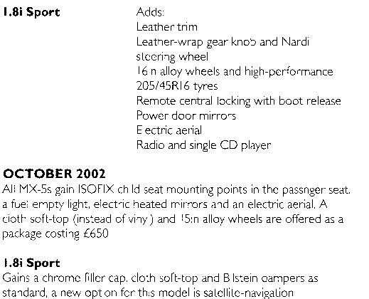

C'è una cosa che distingue la Sport dal resto.... e nessuno mi sembra l'abbia detto..
IMPIANTO FRENANTE!!!
...per non parlare di molle ed Ammo )Eibach e Bilstein).
Tra l'altro, credo, ma non sono sicuro, che lo stesso impianto frenante sia di serie anche su The Bridge, Twins, M&N...Insomma, tutte le 1.6 che però montano il cerchio 16".

Dell'impianto ne abbiam parlato (BB), riservato a Sport e derivate, e dal 2004 in poi a tutte le FL anche 1.6. In precedenza il cerchio 16" non comportava la presenza dei Big Brake.
Q8 per i Bilstein, ma le Eibach erano accessorio. La Sport stock aveva le stesse molle delle altre ;-)

Quota tipiaraldici Rispondibullet Postato: 30 Ott 2011 alle 19:56
Q8 per i Bilstein
Sulla Sport i Bilstein sono presenti da ottobre 2002.

Quota Magic80 Rispondibullet Postato: 30 Ott 2011 alle 21:05
Q8 per i Bilstein
dance1
Eh? eek
e la mia che è del 2001?
Posts: 13258
Quota tipiaraldici Rispondibullet Postato: 30 Ott 2011 alle 21:40
probabilmente prima erano optionals diventando di serie ad ottobre.....
