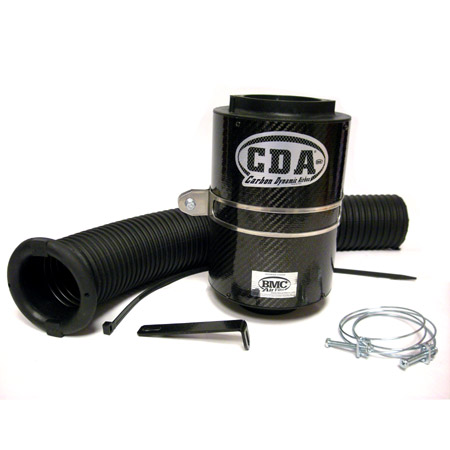

si ma il tubo dentro deve essere liscio e non corrugato...se lo ritrovo ti posto uno studio sulle correnti e le superfici..in pratica le ondine rallenterebbero troppo il flusso d'aria e creerebbero altri problemini...

Quota Magic80 Rispondibullet Postato: 05 Ago 2010 alle 15:17
Eh lo so andrè... ma chi me lo fa un tubo "come voglio io"?
Cmq i tubi che vado a usare sono "corrugati" da fuori, ma nella parte interna la "ruga" è riempita da un filo metallico, quindi le "asperità" diminuiscono! diciamo che è un po' come un condotto aeronautico... e se lo usano loro...

Serve un tubo più liscio possibile all'interno.
Fate delle ricerche su google, non ricordo ora, ma avevo visto un sito che li vendeva e costavano poco, tipo quello della prima foto postata.
Per cassoncino JR intendo il cold air duct jackson racing.
Lo trovavate su IL al costo di circa 600€ completo, costo esagerato ma era carbonio e sulla carta rendeva circa 15cv.
Più veritieri una decina.
Il randall originale per FL, che trovate su flynmiata costa circa 200$, carbonio e da rullate pre e post, l'incremento è di circa 5cv.
Quella zona è ottima per pescare aria fresca.
Altrimenti, alloggiamento fendinebbia lato guida, infatti Lazza, ha fatto il suo LAI che altri non è che  una presa d'aria diretta.
circa 180€ mi pare, in carbonio occhiolino

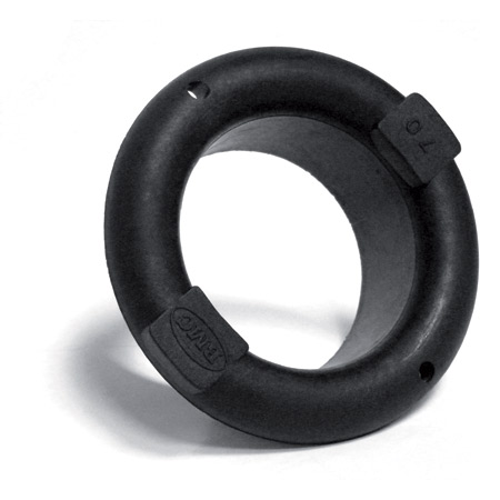

Quota Magic80 Rispondibullet Postato: 05 Ago 2010 alle 17:08
Mi informerò ancor di più
Cmq resto dell'idea che il tubo BMC, pensato per quello, vada bene!!
Come ingresso (nella vasca) metterei questo...
Per avere un insieme simile (CDA a parte
Il LAI non l'ho preso in considerazione perchè la sport nei fori dei fendinebbia ha... i fendinebbia!!
Mi dispiacerebbe privarmene

Quel tubo corrugato è un'offesa ad un filtro sportivo.

Quota Magic80 Rispondibullet Postato: 05 Ago 2010 alle 18:01
Asp... ti ripeto... è corrugatone fuori ma non dentro!!
Un po' come QUESTI... fuori corrugato dentro "liscio"!!

Dalle foto sembrava corrugato anche se poco dentro.

Quota Magic80 Rispondibullet Postato: 06 Ago 2010 alle 13:40
Eh, piacciono anche a me quei prodotti... e so che sono certamente migliori!!
Ma comprare dagli states quanto mi ci vuole (tempo)? troppo...
