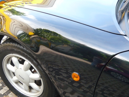

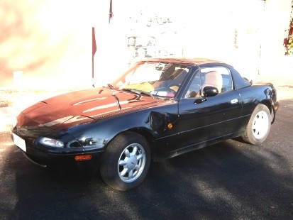

Quota speedwell Rispondibullet Postato: 17 Mag 2010 alle 15:50
Ed ecco le tanto COGNATE lol foto!
PRIMA DELLA CURA
DOPO LA CURA! cool
Beh io mi sento soddisfatto!
Grazie per l'invito al corso di guida in pista, ma ho altre impellenze economiche da fronteggiare... TAGLIANDONE 90.000 (che nel frattempo sono diventati 99.990) e acquisto cerchi neutrael
Magari ci incontriamo per le strade della Capitale uno di questi giorni! dance1

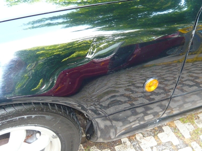

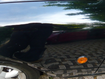

Lavoro effettuato!
Carlo è veramente una persona eccezionale, oltre ad essere un vero artista nella sua professione! Sabato ho passato una mattinata intera a Velletri nella sua officina e tra chiacchiere, cedrate e chinotti mi ha tolto una roba come quindici bolli dalla carrozzeria e soprattutto mi ha sistemato la botta orribile che avevo sulla portiera, quella che mi avevano fatto in parcheggio il giorno di pasquetta!!
Come testimonianza vi lascio un paio di foto, così potete rendervi conto di che lavorone mi ha fatto... non vi dico il prezzo che ho pagato perchè è quasi ridicolo pollicesu
Prima:
E dopo!!!
Oltre a questo c'erano un'altra decina di bolli e un paio di sportellate che sono state tutte eliminate!!
Veramente eccezionale!
edit: aggiungo che la botta sulla portiera era veramente qualcosa di rognoso, neanche lui era sicuro del risultato perchè la presenza dell'antirombo ed il tipo di piega della carrozzeria avrebbero potuto far spaccare la vernice facilmente... ma come vedete il lavoro è riuscito alla perfezione dopo averci litigato un po'!
