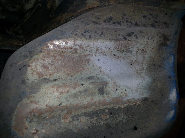

http://lh6.googleusercontent.com/-dI26vHI4VuI/UNiaSuU_QCI/AAAAAAAACOI/Jco8i4mRl2I/s512/t34aXVWYt02U2xZ4rQcjgIM4brvhAPfZ9lmP7jfUv3Q.jpeg
ho a disposizione sono una grana di sabbia un po' fina, quindi non ho potuto fare molto, ma insistendo è venuto via tutto portando fuori il metallo come era in origine
Tutte le parti grigie sono dove ho rimosso qualcosa, o ruggine o vernice che si era alzata.

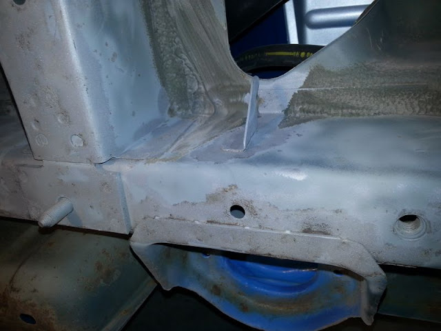

http://lh4.googleusercontent.com/-5eDBAenoyMc/UNiaKiExoTI/AAAAAAAACNY/eC8ODCXZWYo/s640/FOYIa-jmKkPN1igoG-uLdCtxLZZOLrb_3PKPEnAscjc.jpeg
http://lh3.googleusercontent.com/-xRRROA8NCnI/UNiaQw9nzvI/AAAAAAAACN4/IPbr6Ku9ybI/s512/eJ-ESFLcd1w9_C7h07ygjfQnO9edqiCRmTthhZ3xCdE.jpeg
Questa è solo per vedere da vicino il risultato di una spruzzata di sabbia.. porta via tutto, ruggine, vernice, sporco ecc.. è la soluzione definitiva per la puffa!

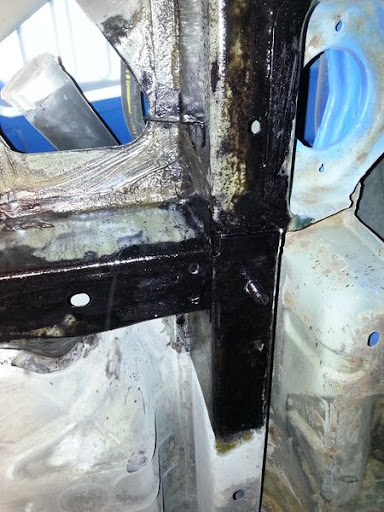

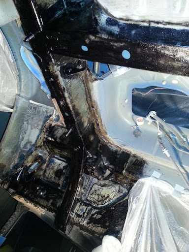

Poi, terminato questo ho passato la base per il metallo, un prodotto simile al ferox, ma più "industriale"... ottimo come resa ma richiede qualche accorgimento in più.
Le parti nere sono quelle dove il prodotto ha reagito, diventando nero e creando un resistente film antiruggine.
