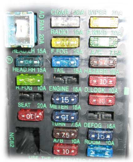

superfluo dire che prima di ogni azione devi togliere almeno il fusibile room

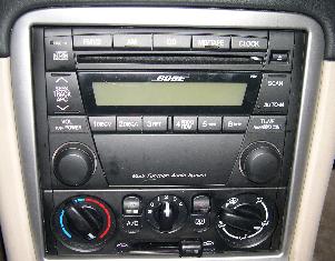

Prima di tutto... l'autoradio è questa...
...non c'è scritto BOSE ma sembra lei
quel cassettino tra le due valvole è amovibile?... è un posto papabile per ospitare l'audiolink?

si il cassettino è amovibile, ed è tenuto in posizione da due "alette" a scatto sui lati corti.
essendo il radiolone "modulare" in quello spazio andava il modulo cassetta o minidisk.
i collegamenti tra i vari moduli avviene per contatti interni, di conseguenza, avendo tu il modulo principale e (sopra) il modulo lettore cd dovresti avere libero sul retro il connettore per il charger esterno (quello di destra)
il fusibile room (scatola portafusibili a sinistra del volante in basso) è l'ultimo in basso a destra (10A)
