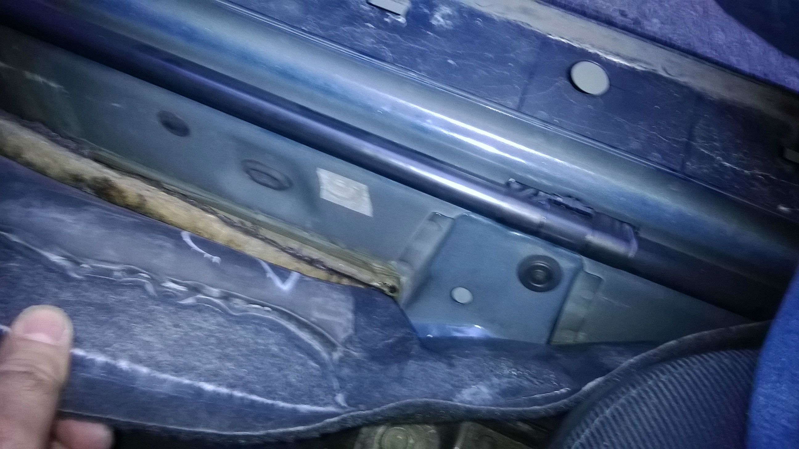

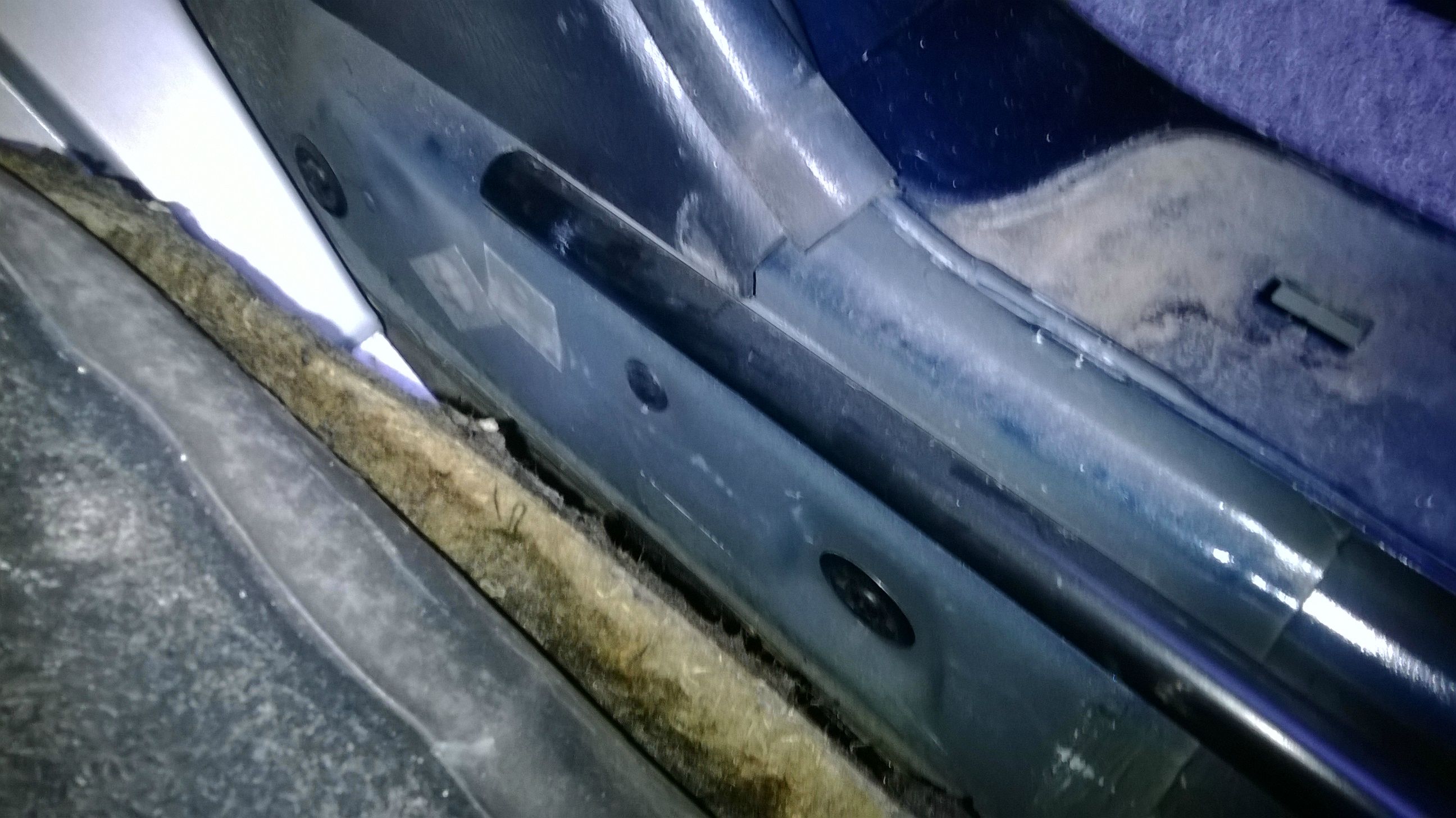

Comunque smontando il battitacco e spostando il tappetino ho notato un tubo di plastica che sinceramente non capisco a cosa serva, non ha collegamenti ne da una parte ne dall'altra. mostro foto
ecco il link:
edit tipi:
inserite foto

Quota Dandy1221 Rispondibullet Postato: 19 Set 2013 alle 11:57
ok, invece il mistero dei tubi di plastica rimane

Quota tipiaraldici Rispondibullet Postato: 19 Set 2013 alle 12:36
quei tubi non sono indicati negli esplosi dei manuali officina.
potrebbero essere degli spessori dei battitacco.......
