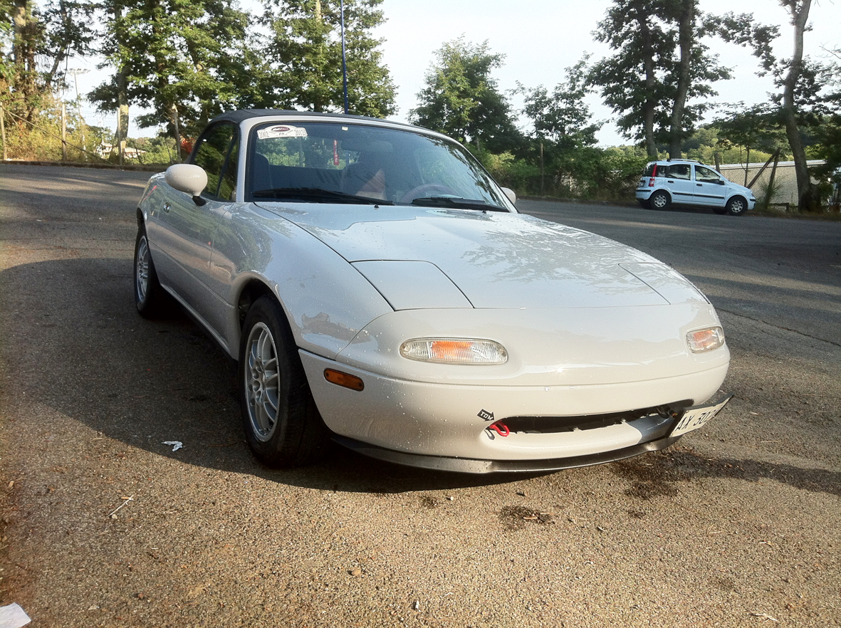

era un po che giravo intorno ad un lip, quello specifico costava una fucilita, e quindi rimandavo rimandavo e rimandavo, quando una sera su facebook mi è comparsa una foto di un utente che ha adattato il lip dlla seat leon cupra..................ecchevelodicoaffà mega scimmia!!
Allora: il lip costa 35 euro compresa iva, va adattato ma con poca spesa tanta resa, non ho nemmeno dovuto smontare il paraurti per il fissaggio, e di Abs quindi anche se si tocca non si rompe!!!

Ragassi quel lip fitta ovunque io sull'na ho dovuto accorciarlo, essendo un paraurti piu piccolo della leon, su nb piu o meno sarà da fare le stesse modifiche che ho fatto io, invece su nbfl avendo un paraurti un po piu largo sarà da accorciare,
Io ho tagliato prima un 5 cm in modo che non mi toccasse sulle ruote per impedirmibdi prendere bene le misure, poì ho fissato con 2 viti a legno le 2 estremità dell'apertura centrale, poi ho modellato in base alla curvatura del paraurto con una vite ogni 10 cm, fino ad arrivare al passaruota, una volta fissato tutto, poi ho tagliato pian piano le sporgenze in eccesso!!
Vanno anche accorciati le due stecchette che sono al centro della presa d'aria
Se dovete comprarlo a qualsiasi autoricambi dategli questo codice: 1ML805903 ( seat leon cupra ) 2004

Certo che però il tuo paraurti è un colabrodo ora un buco ogni 10cm....
Però non è male
Quota andreone82 Rispondibullet Postato: 28 Giu 2013 alle 12:34
Almeno se piove ho gli scoli hahahahhahah

Io l'ho montato gia da mesi sulla nbfl. E' perfetto con un po di taglia qui e taglia là :D
visto dal vivo, fitta proprio bene su nbfl, sembra un accessorio mazda!!!
come lo hai fissato?
dove l'hai comprato?
